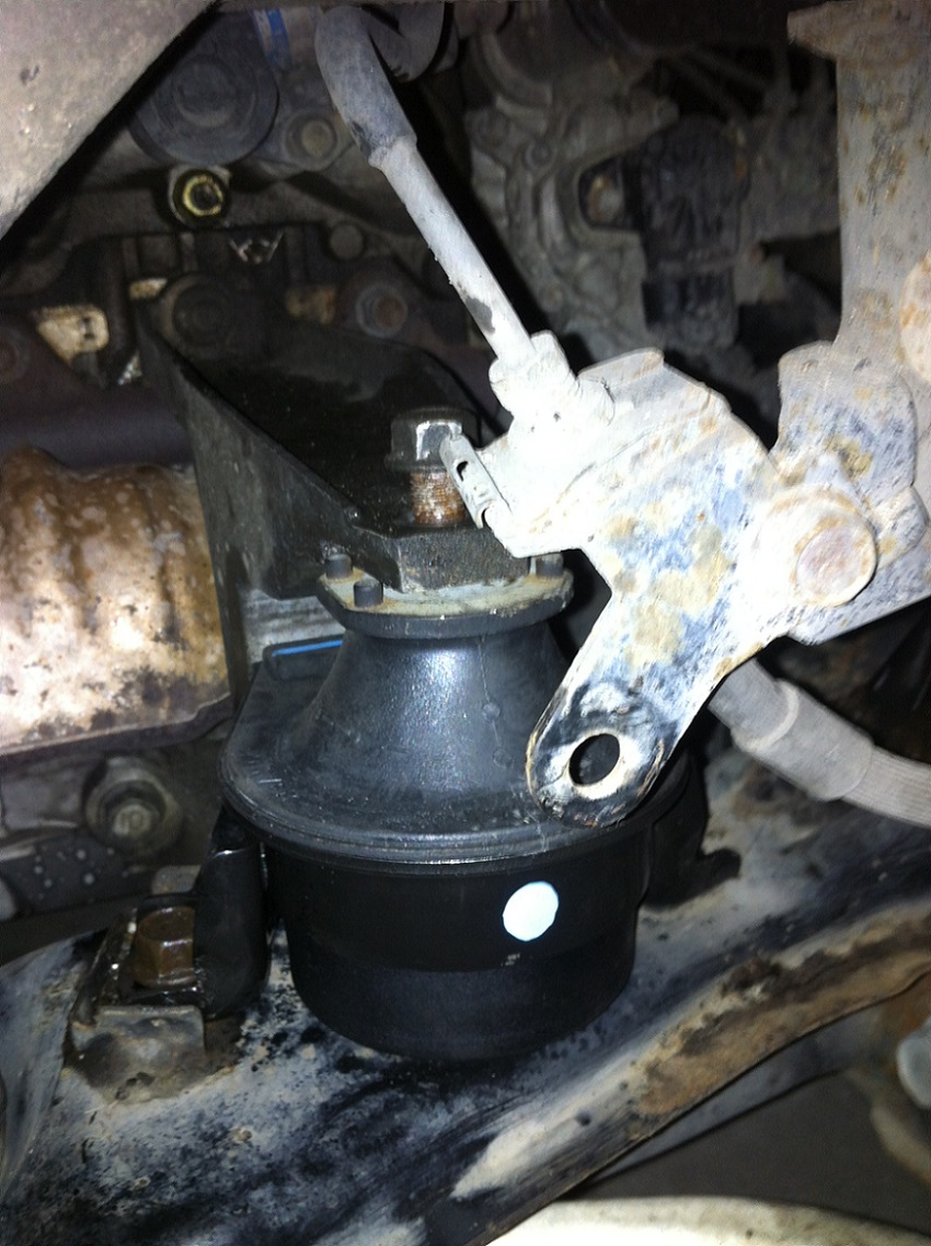

3)voilà la partie qui nous intéresse, le support HS :p :p :p :p :p

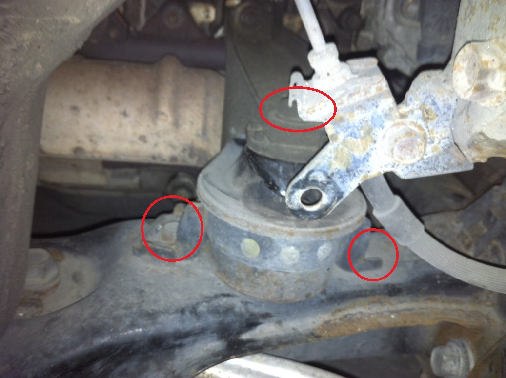

5)Avec la douille/clé de 14, dévissez les 3 visses comme indiqué, en ayant mis au préalable un peu de dégrippant.

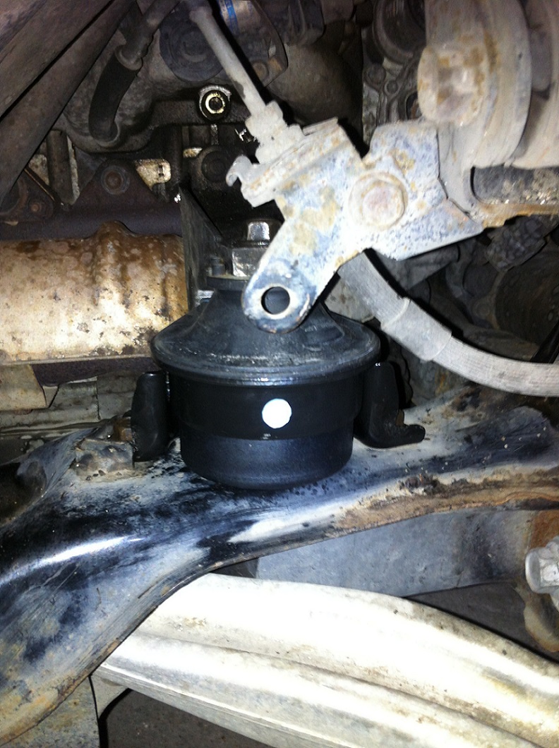

7)mettez la nouvelle poire et refaites les étapes à l'envers, en faisant bien attention à bien centrer le support sur le silentbloc, quand vous rabaissez le moteur.

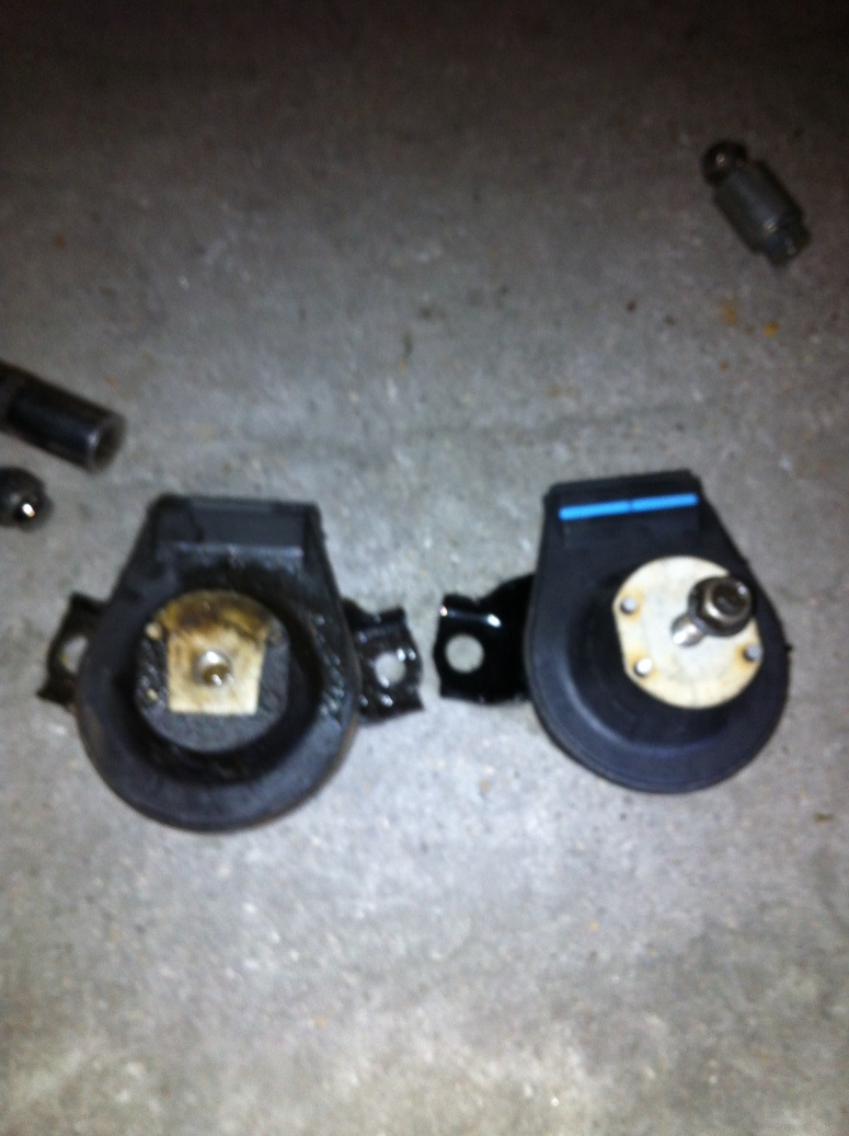

Salut Jeflo, oui après 2000 tr ça ne vibre plus, j'ai pas encore fais le test avec le cric mais je pense le faire demain. Par contre aujourd'hui j'ai regardé les supports moteur et la SURPRISE :oh:
Voila ce qui est sorti du support moteur coté droit et la je comprend pour quoi la voiture vibre autant. Tu crois que l'achat des supports d'occasion est prudent parce que chez mazda les 2 sont a 500 CHF et là pas trop les moyens de payer autant. :merci:

tu peux ôter pour les occas mais bien vérifier l'ensemble ,,et surtout fait attention aux doights :oups: :oups:

Sinon ouais comme dit jamone tu peux prendre de l'occase en vérifiant bien l'état. C'est un truc de ouf de voir qu'un morceau c'est barré :oh: là pas besoin de faire le test tout est dit :D :D
Tu nous diras quand tu les auras pris

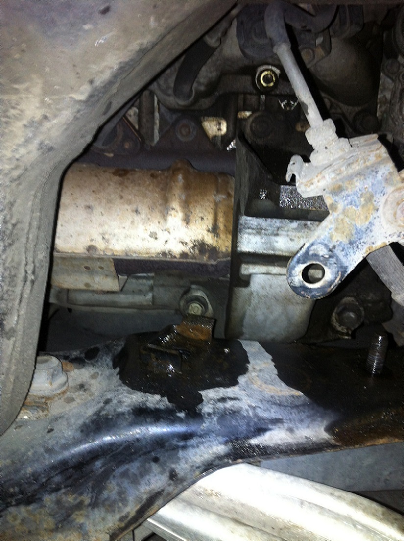

:salut: voila j'ai enfin changer mes supports moteur et je crois que c’était vraiment temps de les changés sur tout le côté droit :oh:
Voila ce p**n boulon de m*****e :p qui m'a vraiment fais iech XD
et après les avoir enlevés. Je ne comprend pas comment le support moteur a pu s’user a ce point.

:oh: C'est la boite et le pot qui tenaient ton moteur!
