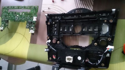

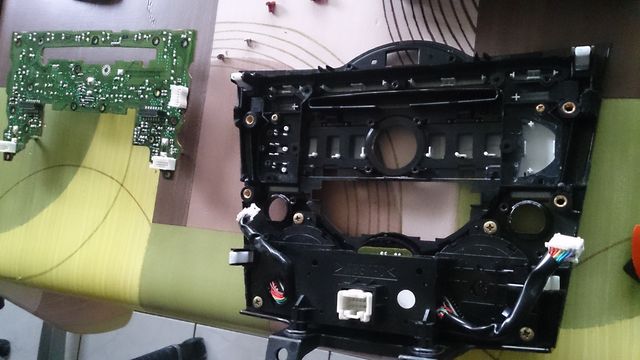

Le bouton "SET"CLK" et "DISP"AMB" tu pense les incorporés où? Car je vois que pour mettre le poste double din il faut couper juste à leurs emplacements.
pierrot90
Messages : 3005
Localisation : Nommay (25)
Re: DIY - changement autoradio en conservant la clim sans ki
Message par pierrot90 »
bin pour l'instant ce n'est pas défini, il ne sait pas ou il va les mettre mais il reste un peu de place en dessous du poste. de toute façon il faut rajouter un nouveau bouton poussoir a impulsion et souder les fils sur la carte qui est déplacée dans le coffre. il m'a dit au tel "j'aurai su dès le départ qu'il y aurait autant de câbles j'aurais mis du câble multi pour être tranquille..." prochain coup que je le vois on va faire de la soudure pour rectifier les faux contact entre les cartes et quand tout fonctionnera je ferai une petite vidéo pour montrer que tout fonctionne.

pierrot90
Messages : 3005
Les bouton de clim sont intégrés dans la carte qui est déportée donc il faut en remettre des autres a l'avant et les recabler sur la carte.
chance57
Messages : 2186
Localisation : Vinsobres
Message par chance57 »
Je ne vois pas de quelle bouton poussoir tu parle...
La partie avec les boutons de clim en bas à droite du la photo c'est un ensemble que tu as laisser sur la façade?
