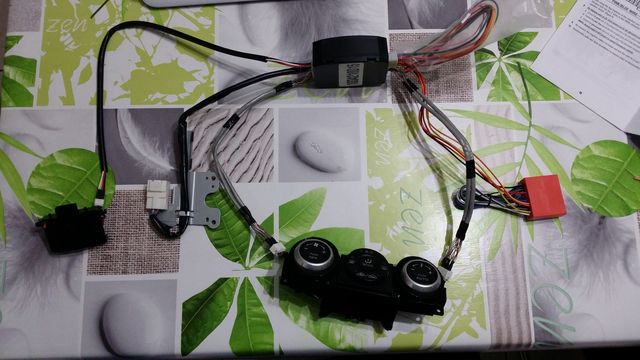

Oui non mais avec le kit métra... Ce que je veux dire c'est que les 2 ensembles sans modif ça passe pas.
T'as une photo du kit avec tous les câbles?
Voilà une photo du kit .
Kit metra
Kit metra
pierrot90
Messages : 3005
Localisation : Nommay (25)
Re: DIY - changement autoradio en conservant la clim sans ki
Message par pierrot90 »
Ok donc le tas de câbles enroulé au bout de la prise orange sert à brancher ton nouveau autoradio?
chance57
Messages : 2186
Localisation : Vinsobres
Message par chance57 »
Non, les câbles là c'est les hauts parleurs et l'ampli bose. Ils ne me serviront pas.
L'autoradio se branche sur les câbles dans le plastique transparent. Et encore je crois qu'ils ne vont pas tous me servir.

C'est la que je voulais en venir l'autre jour avec ton adaptateur commande au volant, il possède aussi la prise orange? Donc tu devrais mixer les 2 câbles non?
