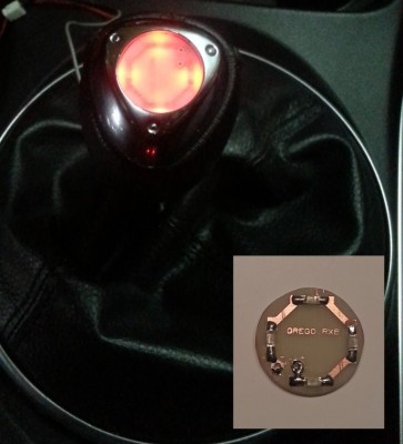

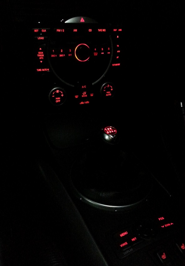

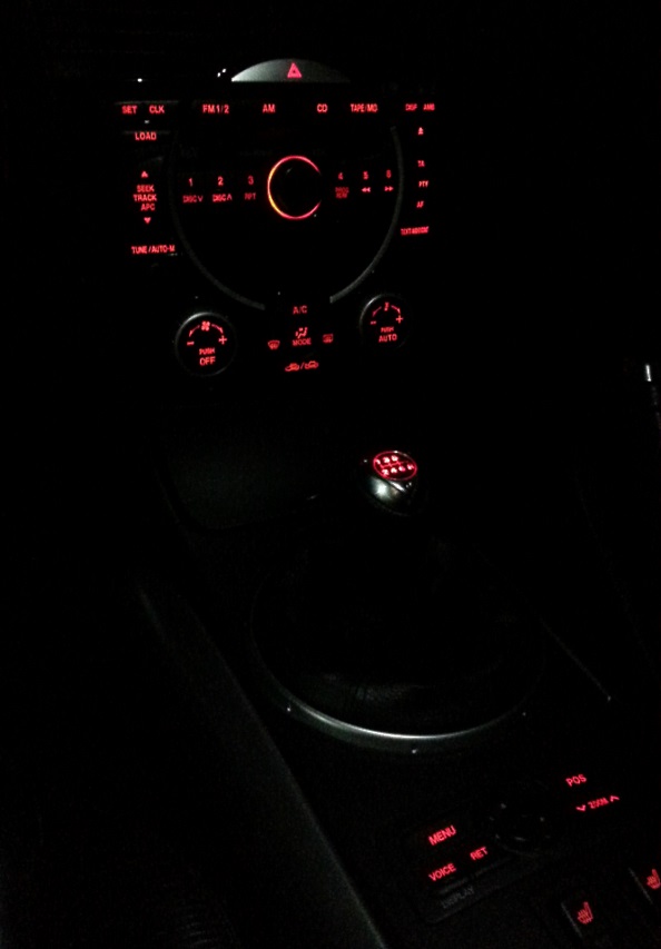

salut à tous
je me suis penché sur un dispositif d'éclairage particulièrement jolie c'est celui du pommeau de vitesse il existe déjà plusieurs produits finis en vente un peu partout, mais alors à des prix plutôt impressionnants. j'ai utilisé du circuit imprimé comme base pour créer la platine d'éclairage mais aussi la sérigraphie. On peut le réaliser en noir, cuivre, étain puis polir et vernir 8 couches environ. pour le passage des fils il suffit de percer le pommeau du bas vers le haut.
pour obtenir un rotor brillant il vous faut une lustreuse à monter sur une perceuse et de la patte efface rayure et voila sa brille comme du chrome.
le raccordement s'effectue sur une des commandes de siège chauffant :
rouge jaune pour le plus
gris noir pour le moins

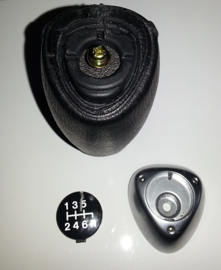

pour le démontage du pommeau de vitesse :
1 retiré la pastille noire sérigraphie. Elle procède un détrompeur vers le bas donc pour la retirer il faut faire levier par le haut moi j'ai opté par-dessous en perçant un petit trou mais sachez que dans tous les cas pour la retirer on l'abime car elle est fortement collée par un double face.<br /><br />2 vous trouverez une vissé cruciforme pour démonter la partie plastique en forme de rotor.<br /><br />3 unes petite rondelle de finition sous le pommeau doivent être retirée pour percer le passage des fils d'alimentation.

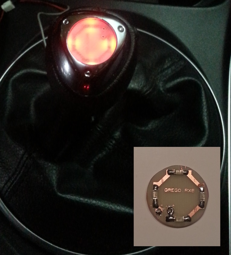

les CI sont dessinés insolés révélés et gravés. Les LED soudées sont des Smd de 3.8 mm. Le circuit est grossièrement poncé pour diffuser la lumière puis retourné dans son emplacement.

Mais je ne sais toujours pas comment faire pour garder la spécificité du pommeau de ma 40th (écriture noire sur fond blanc) pour l'éclairer... :(
J'imagine que le coût de revient de ta solution est dérisoire en plus...? :??:

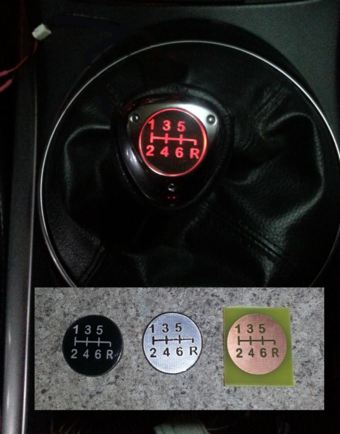

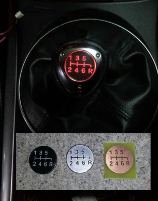

pour réaliser la sérigraphie en noir les numéros qui sont blancs en ressortent rouge à l'éclairage. Si tu inverses les couleurs c'est le fond qui passera en rouge et les inscriptions qui sont noir, resterons noir. Par contre je ne suis pas sur que sa rende bien visuellement :??:
Oui, c'est bien ce que je pense, ça ne rendrait pas aussi bien...
Il faudrait que le blanc soit bien opaque et le noir plutôt transparent... Pas simple quoi! :bye:

Hello, c'est une super idée que tu as eu car il est vrai que le pommeau lumineux est tout de même assez cher pour le peu que c'est^^
Par contre j'ai une question, est-t-il possible d'enlever le rotor en alu sans enlever la pastille avec les numéros? Car j'ai justement le pommeau lumineux mais la partie avec le rotor bouge depuis quelque temps, comme si c'était décollé ou autre.

Pour l'avoir vu en réel (voir ma presentation page 06 lol) le rendu et l'intégration sont extra. Le mien est realisé et en instance de montage avec un autre accessoire ;)

gregor, il me semble que sur ton ci, les led sont en série :??: :??:
Salut et malheureusement non la visse est solidement pris dans du métal
Oui c'est pas gênant car elles fontionnent en 2.5 volts environs donc sa donne 10v aller a 13.85 volts une petit résistance soulage le montage.
en fait, je pensais plus au fait que si une diode crame, tu n'as plus de lumière, mais sinon très belle idée.( va falloir que je remonte mon insoleuse :) ))
Tu as une chance sur 1 000 000 qu'une led crame il y a que les surtentions et la mal chance qui les emporte ... ;)

Entre nous, en série ou pas si il y'en à une qui crame on doit démonter point barre..
Super taf, comme on commence à avoir l'habitude avec toi :clap: :clap: :cool:
et non justement, si en série une crame, les autres s’arrêtent aussi, en parallèlement ce n'est pas le cas, et c'est pour ça que j'ai fais cette remarque, sans remettre en cause ni le travail ou l’idée
Non, mais qu'il y en ai une, deux ou toutes qui crame, dans tous les cas il faut démonter, c'est sa qu'il veut dire. Donc en gros c'est le risque de n'importe quel composant dans une voiture. Sa crame, tu change et voilà :D
