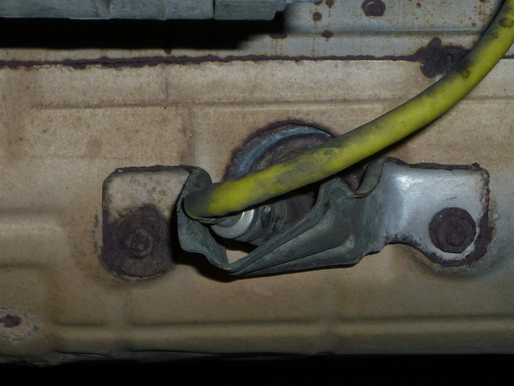

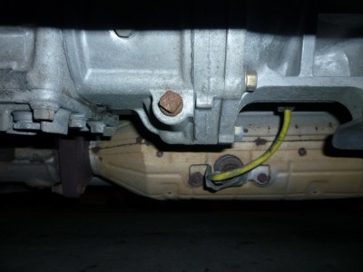

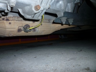

Bonsoir,
Mercredi dernier j'ai frotté sur un sabot de portail... (pas encore habitué à cette voiture... :etourdi: )
Depuis, mon voyant moteur orange reste constamment allumé. :(
Constat ce jour, après mise sur un pont : la sonde lambda du catalyseur a fortement morflé. (photos ci-dessous)
3 questions :
  • Est-il possible de la redresser + boucher l'éventuelle fissure dans le catalyseur ? (ce qui semble être le cas...)
  • Est-ce dangereux de rouler avec ce défaut en sachant que, d'après ce que j'ai compris c'est plus un défaut de la sonde du collecteur qui joue sur le moteur ?
  • Il me semble que mon cata est un "Tube afrique"... non homologué et réservé pour la compét !!! Je me trompe ??? (http://www.google.de/imgres?q=sonde+lam ... 3,s:0,i:80)
Photos :
Vue générale
Vue générale
Vue 2
Vue 2
Bien bougé !
Bien bougé !

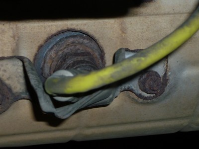

Il me semble que la fissure apparait là :
Fissure ???
Fissure ???

Profites en pour vidangée ta boite.... :D...démonte tu verras bien..;là y'a pas le choix.
C'est dingue les conneries qu'on peut voir sur le net,tu as un cata d'origine ,j'ai le meme....sinon au control technique tu n'aurais pas passer la polution...A+ :D

c'est claire.
ce n'est pas une fissure, c'est juste la tole de protection en sur epaisseur sur ton cata d'ORIGINE...
non tu n'a pas un tube a fric... :D
une seul chose a faire, change ta sonde HS.
tu a de la chance ce n'est pas le plus cher.
dans un premier temps fait ça.
mais ne passe plus sur ton arret de portail...sinon achete plusieur sonde... :salut:

MErci pour vos réponses.
En fait, la question la plus importante est : est-il risqué de rouler avec dans cet état en attendant le changement de sonde ?
Re: Redresser une sonde lambda qui a bougée ???
Publié : 04 nov. 2012, 20:17 PM
par jmi
c'est moin grave dans ce cas que, dans le cas de la sonde 1 endommagé.
mais bon ne fait pas non plus 300 bornes avec..ton cata va pas aimé. :salut:

euuhhhhhhh.....
j'ai un doute là : :??:
c'est bien la 2e sonde que j'ai tapé...?
où est la 1e ? (jamais réussi à localiser...) :etourdi:
Publié : 06 nov. 2012, 06:53 AM
par jmi
oui tu a abimer la deuxieme.
la premiere ce trouve plus proche du moteur (le gros machin avec plein de fil/tout chaud/)sur le collecteur (un plus petit machin, collé au gros machin, mais sur le coté gauche, enfin droit quand tu est dessous l'auto), bref t’inquiète, c'est la moins cher... :D
