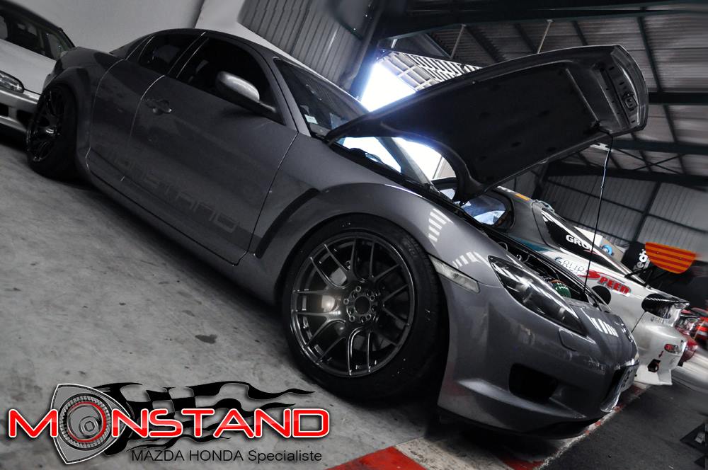

Chrys13012
Messages : 26
Inscription : 01 mai 2012, 17:09 PM
Localisation : Marseille
Re: MS Project 028, MAZDA RX8 Renesis T-MSH (230v/+400cv)
Message par Chrys13012 »
Salut ,
Oui ça avance , roues et boitier reçus et montés ( d'ailleurs les anciennes jantes sont en vente ;-) , déco posée ( monstand ) vitre teintées aussi
Là cette semaine Sam à fiabilité la voiture , il est passé à 1B et l'intake manifold en inox et en fabrication afin de supporter les 1B
Quelques éléments carrosserie sont en peinture et Sam a fait microbiller le pipping d'admission ( modifié par pépé ) suivi d'une peinture epoxy .
Voila le news
