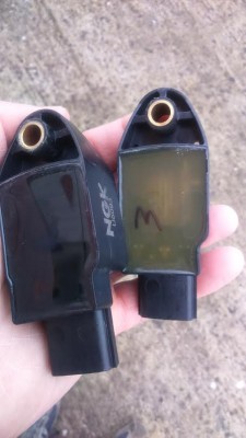

Un truc me chiffonne un peu, c'est que sur les 4 bobines , une est de couleur différente (n°3) sur le dessous :

J'ai commencé par intervertir les bougies comme bizarrement ca marchait avant ...et j'en ai profiter pour controler les valeurs ohmique qui doit etre entre 3.0 et 7.5 k ohms (docs atelier).
Et la surprise j'en ai une des quatre (une RE7C-L) qui est a 8 k ohms alors que toutes les autres y compris les anciennes qui sont a 4.1 k ohms .
J'ai recontacté Mazda mototing club pour qu'il m'en renvoie une. On verra demain pour une réponse de leur part.

Simplement pour finir, le probleme venait bien d'un bougie neuve défaillante....
Le fournisseur me l'a echangé sans probleme.
