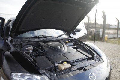

oui c'est un modèle de 2004 !!
la jauge de température ne monte pas plus haut mais le ressenti !!
mais avant le voyant s'allumait mais s'éteignait dans la minute !!
mais la le voyant persiste!!
le moteur de ma 8
le moteur de ma 8

change ou fait changer ton vase d'expansion et verifie ton niveau de liquide... :salut:

Si c'est le voyant qui t'embète, tu t'embètes pas tu débranches le capteur entouré de rouge ci-dessous.

Sur ton bouchon, tu as le tarage d'indiqué, si c'est un 0.9bars, commence par le changer pour un 1.3 avant de changer ton vase d'expansion ( qui doit-être prit en charge par mazda il me semble si c'est un ancien modèle, à voir en mode "recherche" du fofo !) :salut:
