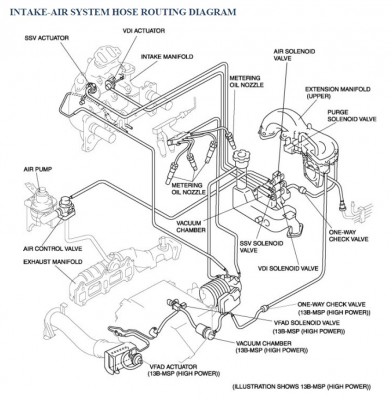

Après un reset pcm, il faut laisser la 8 au ralenti jusqu'à ce quelle soit à température normale de fonctionnement (si le ventilo se déclenche c'est largement bon :D ) si tu ne respecte pas cela ta 8 aura du mal à tenir le ralenti pendant quelques km avant que tout rentre dans l'ordre (le temps que le pcm retrouve ses "valeurs de référence"), j'ai déjà fait le test et me suis retrouvé dans la même situation que toi :chut:
:!: Par contre concernant le coude cassé, je te déconseille fortement de rouler avant de l'avoir remplacé et cela pour plusieurs raisons :
  • la première et principale raison , cette durite amène la dépression nécessaire à l'ouverture des injecteurs d'huile, donc si c'est bien ce coude qui est cassé il est fort probable que la dépression ne soit plus suffisante (voir inexistante) et donc que tes injecteurs d'huile soient fermés tout le temps, tu imagine les problèmes qui t'attendent si tu continue à rouler comme cela.
  • ensuite comme cela te crée une prise d'air en aval du débitmètre, sa mesure est faussée donc le pcm est dans les choux même si aidé par la sonde lambda, et l' on sait que de nombreux codes défaut son liés à un problème d'étanchéité de l'admission.
    Voilà le schéma de tout cet amas de durites :
Je pense que tu auras du mal à trouver cette pièce ailleurs que chez mazda (et encore faut voir si ils détaillent), à moins de trouver un manchon complet d'occasion.
Il y a aussi la réparation à la supercolle ou le remplacement par un coude en plastique (mais dans ce diamètre je ne vois pas trop quoi utiliser :??: ) mais il faut être sûr de son coup.

Retirer les durites c'est ce que j'ai voulu faire, mais pour le premier j'ai pas du assez maintenir le coude, je le penssais pas aussi fragile, ça a cassé tout seul, sur le schémat à priori je dirais plutôt qu'il s'agit de la durite qui part vers le collecteur, mais je ne sais pas à quoi elle sert, par sécurité je ne démarre plus tant que je n'aurais pas la pièce, donc le nouveau reset va attendre ...
