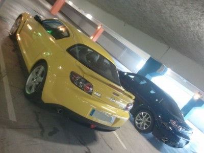

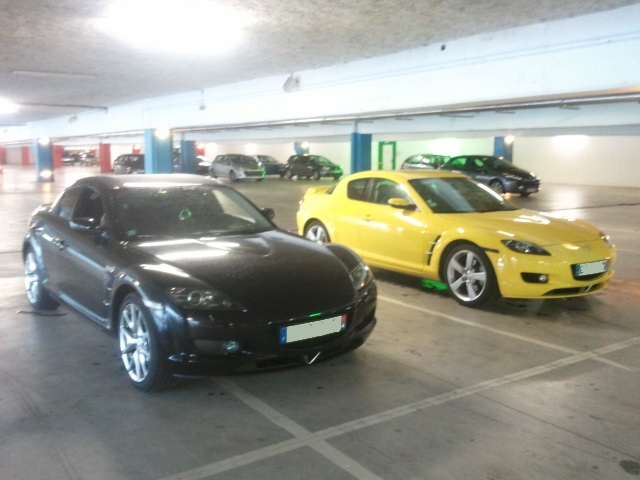

Pour un feedback, la belle jaune au catalyseur de bmw est au top et n'a toujours pas brulée :clap:
Voilà pour les détracteurs !!! Jolie modification Gregorx8 et je ne parle même pas de l'aileron arrière :love:

Pour les détracteurs c'est normal, rouler decata c'est rouler serein :siffler: Mais pour passer les ct, why not !
Par contre j'aimerai bien savoir d'où sort cette aileron :D
Je sais d'où il sort mais vois avec le proprio. En tout cas il est grande classe !

Salut Ashmodaj
ce belle aileron habillait une honda accord de 2002 une fois repeint il se marie plutôt bien sur no RX8

gregorx8 a écrit :
Salut Ashmodaj
Oui c'est bien vrai :love:

gregorx8 a écrit :
Salut Ashmodaj
Merci pour l'info, ça à l'air plutôt bien de loin alors si tu as une photo de prés hésite pas a faire tourner histoire qu'on puisse encore plus admirer la bête :D
