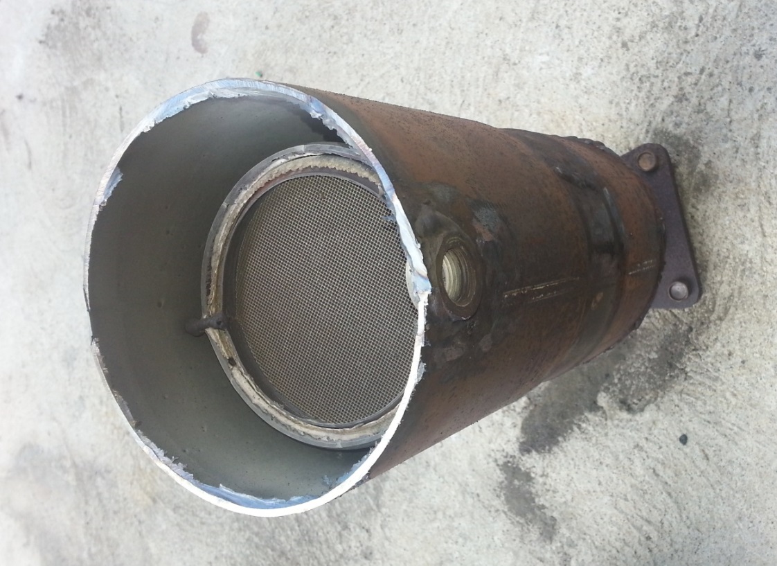

se procurer catalyser rond d'occasion d'une grosse cylindrées 2 litres minimum pour garder un diamètre de filtration proche du RX8. (pour moi un de BMW )
Préparation de celui ci:
repérer l'emplacement de départ et de fin des alvéoles du catalyseur procuré, puis le découper pour obtenir un cylindre au diamètre du catalyseur, le nettoyer, dégraisser et le sécher.

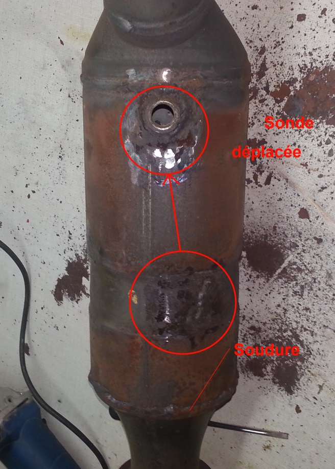

Sur le RX8, démonter le catalyseur HS puis le tube intermédiaire et pour finir le silencieux. Il est important de tout démonter pour retirer les morceaux d'alvéole qui promènent à l'intérieur.
sur votre établi, déposer le catalyseur HS, démonter la protection ainsi que la sonde O² dite LAMBDA et libérer les deux tôles de protection.
à l'aide d'une disqueuse. Découper le catalyseur du coté moteur (à l'arrivé des gaz ) juste aprés l'entonoir et juste avant les alvéoles.
retirer les derniers morceaux d'alvéoles pour qu'il soit entièrement vide.
souder le catalyseur récupéré dans la partie entonnoir que vous venez de découper,(l'intérêt de trouver un catalyseur rond et de diamètre juste en dessous, c'est de pouvoir l'enfermer dans celui du RX8 sans perdre du rendement).
découper sur le catalyser du RX8 l'emplacement de la sonde lambda qui se trouve au milieu pour la ressouder à 10 cm plus loin pour laisser la place au nouveau catalyser qui viendra s'emboiter.
il faut veiller a bien mettre la sonde lambda dans la trajectoire des gaz après filtration et surtout à proximité du connecteur de la voiture pour ne pas être trop court.
refermer et ressouder le catalyser du RX8 comme à l'origine.

Je n'est pas pris De photos durant la réalisation la seule photo que je peut faire c'est le catalogua fini avec la sonde deplacée désolé de ne pas y avoir pencé. ci quelqu'un est intéressé n'hésitez pas á Me le faire savoir.
