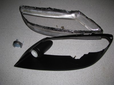

1er étape : Le phare...
Il se compose de 4 petites visses a retirer avant de faire chauffer l'ensemble avec un décapeur thermique.
Pour le décollage de la vitre transparent du phare, il faut réaliser une chauffe au niveau du joint qui relie les 2 parties,la transparente et la noire....
il faut compter environ 10 min de chauffe a une distance de 5 cm de la partie noire du phare (surtout pas celle transparente)....on opère un tension sur l' ensemble puis voilà les 2 parties distinct du phare dans chaque main.

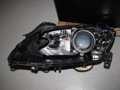

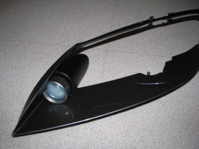

voici le phare démonté ( la partie intérieure)

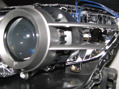

la pose des LEDs INVISSIBLE  (on voit les fils d'alimentation qui dépasse, c'est normal pour le moment)

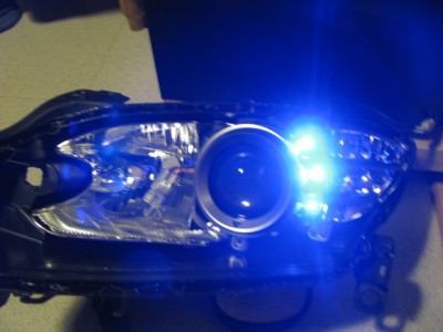

elles sont maintenant allumées

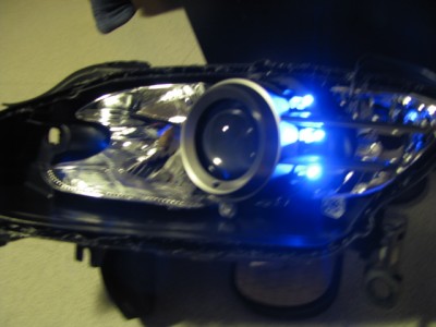

de face, je trouve que ça claque pas mal....

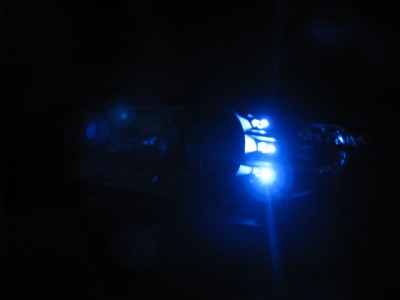

vue de NUIT...
vue de NUIT...
Pour l'installation des LEDs c'est OK....il me reste une autre modif mais j'aimerai bien votre participation sous forme de réponse par OUI ou NON ou AUTRE.....a voir....
Donc la voilà : J'aimerai peindre cette partie noire de la même teinte que la voiture, c'est a dire en Titanium Grey, voici la question...
Est -ce que le rendu de la même teinte dans le phare peut être du plus belle effet ?
la partie a peindre...

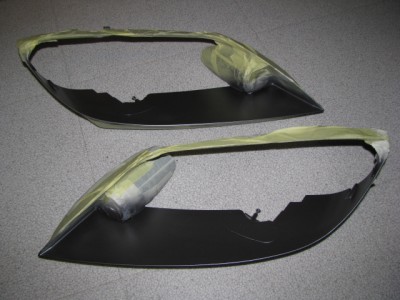

Bon voilà, j'ai pris la décision de le faire comme même....peinture faite aujourd'hui . :D :D

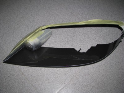

protection de la partie a ne pas peindre....
mit en peinture a l'aérographe mais pas en vernis....
mit en vernis...
mit en vernis...
