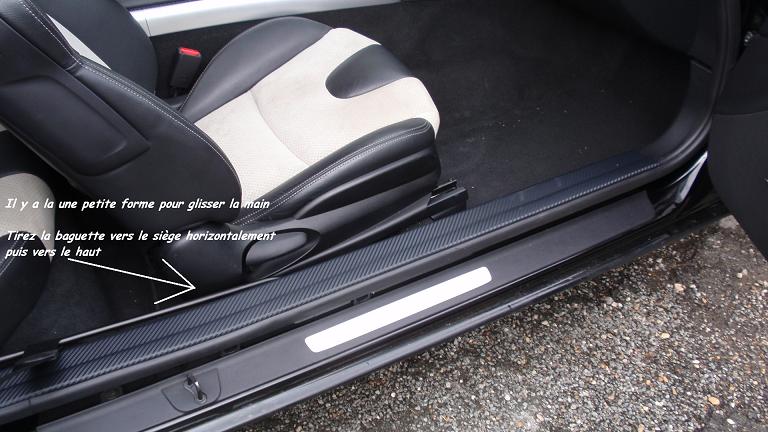

Phase 01: démontage de la lame latérale du plancher
Oui j'ai mis du Dinoc :siffler:

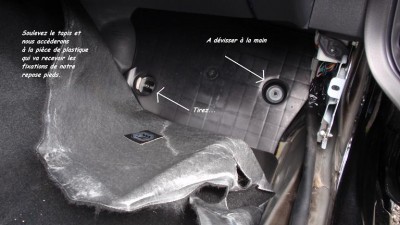

Phase 2: Le joint et la pièce latérale sous la boite à gants
Nous voilà avec une pièce en moins mais faut encore démonteur deux trois bricoles :)
La moquette de sol n'est pas à percer ni à découper en quelques manières que cela soit pour l'installation du repose pieds alu.
Passons à la phase suivante...
