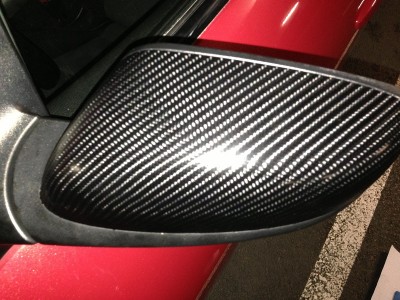

Une petite photo qui montre mon rétro en carbone finission 4D !

Merci Fred
par contre le hyddrodipping, il ne faut pas le vernir?
valent il son très propre tes retros

oui c'est vernis obligatoire,mais on peut quasiment tout faire comme pièces même des tableaux de bord complet,jantes....faut juste un grand grand bac!
