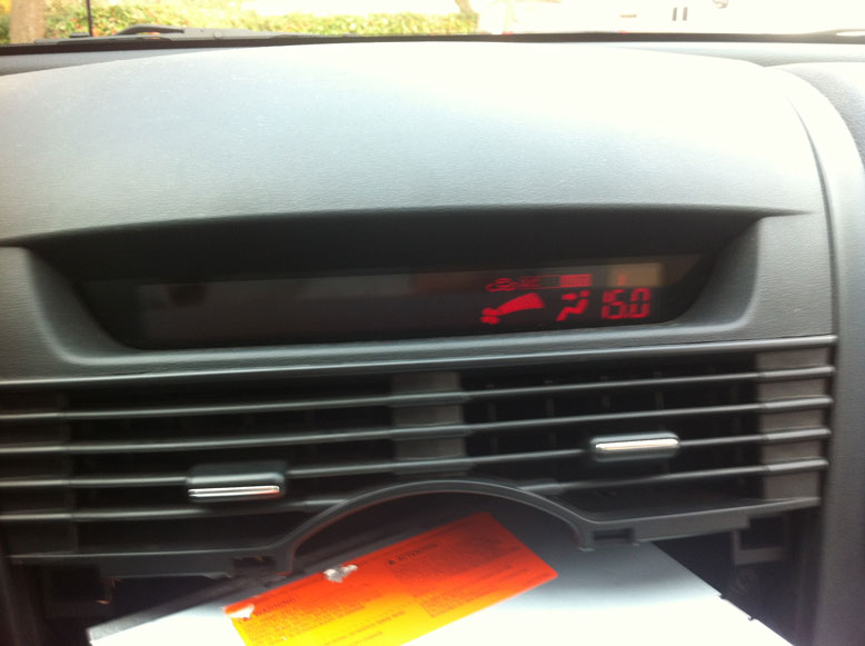

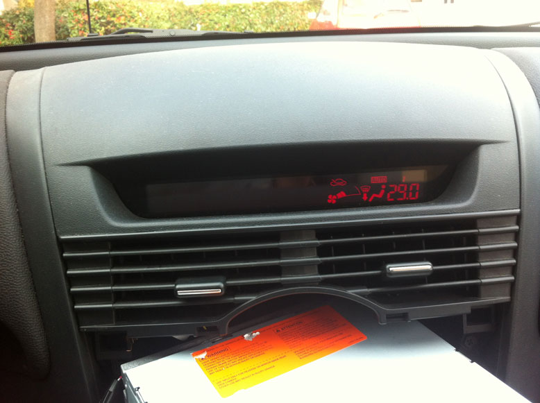

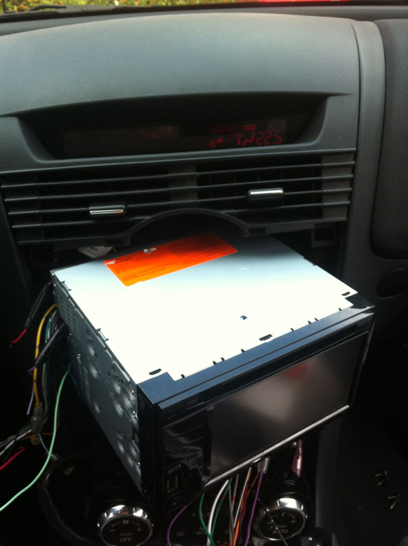

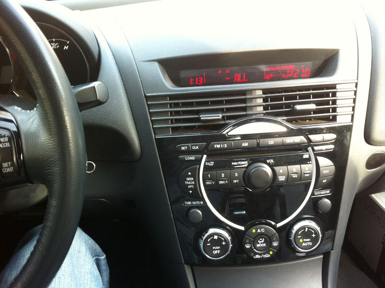

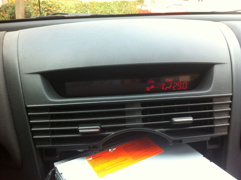

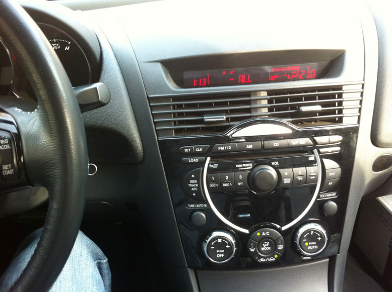

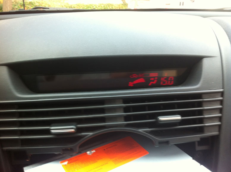

Alors voilà, c'est fait... plus ou moins ^^
Pour ceux qui ont des doutes concernant la clim, TOUT fonctionne à 100% :D
Avant démontage:
Après le démontage & installation du kit:
clim en mode été ^^
clim hivernale:

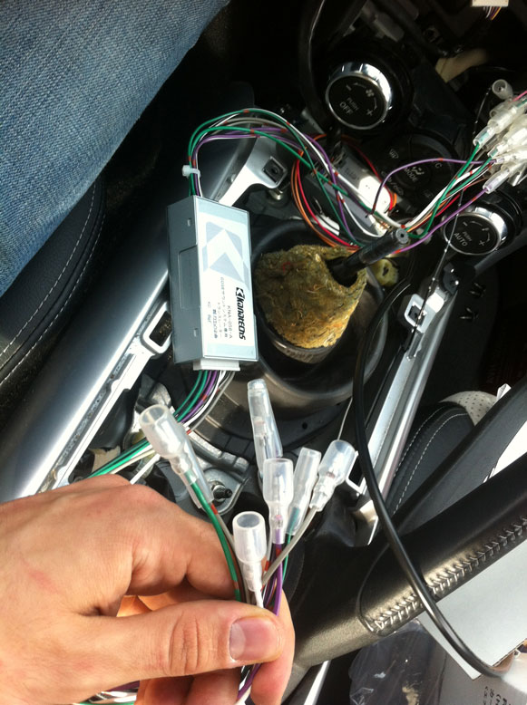

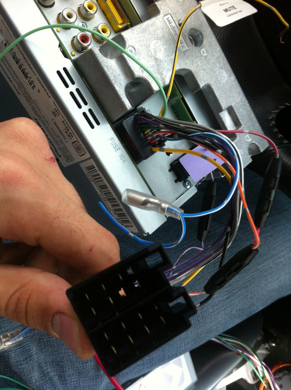

Mon seul soucis concerne donc l'installation de la radio. N'étant pas éléctricien je m'y conais trés peu voir pas du tout :fou:
Voici la sortie de la radio:
Et les câbles de l'adaptateur bose qui doivent être insérés dans l'autoradio:
Es-ce que j'ai besoin d'un autre connecteur ou j'ai tout compris de travers? :fou:
Si quelqu'un pourrait m'aider ^^ merci :merci:
