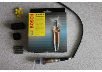

Après quelques recherche et information au sujet de cette sonde, voici ce que j'ai acheté. sonde lambda BOSCH UNIVERSELLE référence N° 0258986602.sur le site " pièces et pneus.com
voici le montage.  ( sachant que le montage est simple, il faut juste suivre les information écrite sur la notice qui est de bonne qualité)
			-  VOICI LA SONDE

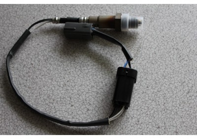

			-  LA SONDE D'ORIGINE ( qui pour info fait un bruit quand elle est secouée)

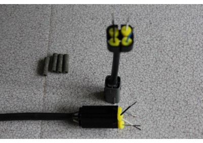

			-  AU MOMENT DE LA DÉCOUPE DES FILS AINSI QUE LA MISE EN PLACE DU CONNECTEUR FOURNI

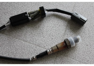

			-  ON CONNECTE L'ENSEMBLE DES FILS

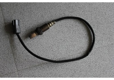

			-  FINI  : L'ENSEMBLE EST OPÉRATIONNELLE

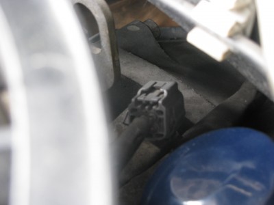

			-  VOICI AU SE TROUVE LE CONNECTEUR DE LA SONDE LAMBDA, IL EST JUSTE A COTE DU FILTRE A HUILE.
