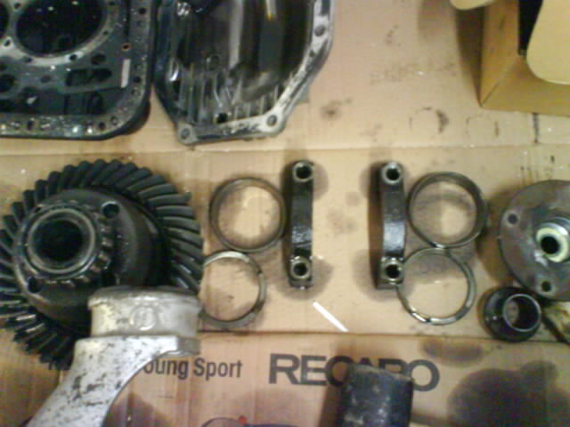

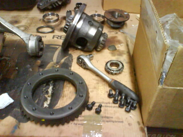

Quelques photos lors des travaux sur ma 8 :
la 8 en position pour l'opération
l'intérieur de la bête (manque le pignon)
couronne d'origine démontée
nouvelle couronne en place

Places aux photos des deux differential pour que vous puissiez voir les évolutions entre les 2 modèles (le noir est le nouveau modèle, le rouillé est l'ancien)
