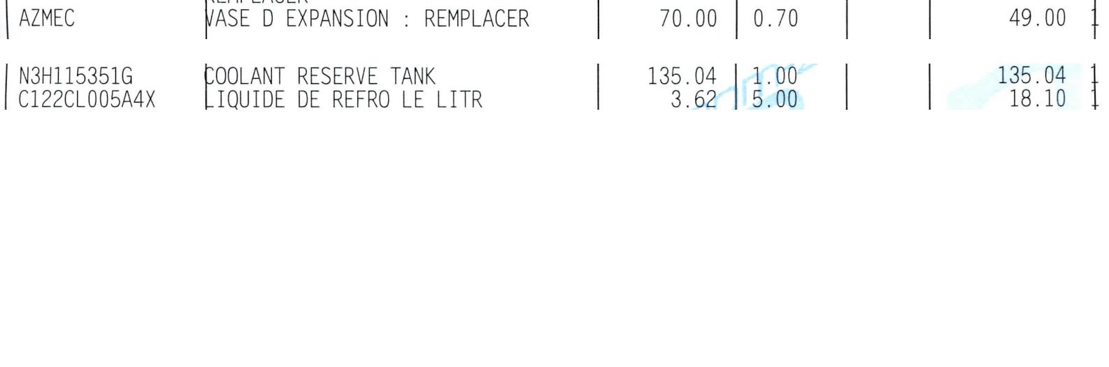

benybendebou
Messages : 2364
Localisation : Tournai
Re: demontage sonde vase expansion
Message par benybendebou »
J'ai posé la question à mon garagiste, voilà sa réponse
Bonjour,
En effet le vase est à remplacer (la sonde est livrée sur le vase expansion). Cette opération n'est pas pris dans le cadre de la garantie. Pour info, le prix est de 135,04€ pour la pièce et il faut compter 1H de main d'oeuvre pour son remplacement.
Cordialement.
Sachant qu'il bosse à 43€ de l'heure, le prix que tu as eu Danco est abusé !

locutux
Messages : 141
Inscription : 24 nov. 2010, 18:40 PM
Localisation : Cannes-écluse (Seine et Marne 77)
Message par locutux »
Aller je le fais changer par Mazda, car ma belle est là-bas pour le changement des radiateurs d'huile
La douloureuse est +3000 €
Prix HT TVA 19.60
Soit 241.76 € TTC :siffler:
Francky13
Messages : 19
Inscription : 01 mars 2014, 19:27 PM
Message par Francky13 »
Et c'est combien de temps la période de garantie ?
Francky13
Messages : 19
Prix HT TVA 19.60
Et alors, après le changement de la sonde + vase, plus de souci de témoin qui s'allume de manière intempestive :??:
