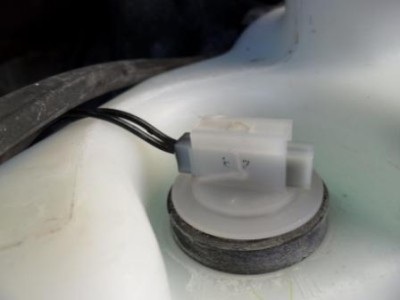

la sonde de niveau (vue de dessous le vasse)
il y a rien de compliquer a la sortir, juste tirer dessus et elle vient. l'ensemble ressemble a un cylindre avec un flotteur a l'interieur, le flotteur posede un petit aimant a l'interieur. je l'ai pas resortie, mon vasse est plein...

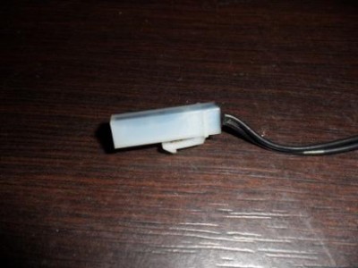

le petit bloc 2 fils
se desolidarise facilement du cylindre en tirant un peu dessus, relier a une broche de connexion a plusieur autres fils en haut a gauche du vasse.

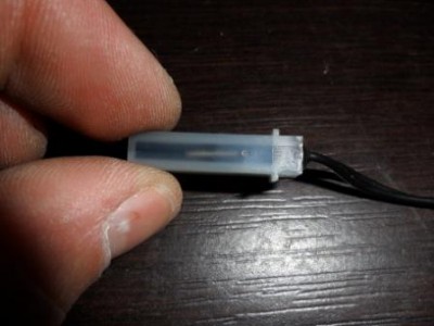

une autre vue du petit bloc 2 fils
la partie en contact avec la sonde et de l'aimant.
donc voila ce que je vais essayer c'est de trouver un bon aimant et le placer de l'autre coté de la partie qui est en contact avec la sonde, en esperant que cela va ouvrir le circuit... :hum: qui sait, l'espoir fait vivre... :D le contact est peut etre tout simplement un peu bloqué.
puis si j'arrive a rien, bé je vais pas m'embeter a en racheter un (a je ne sais combien d'€ :siffler: ), ca restera comme ca. quand il y aura plus de liquide lave glace, bé j'en remettrai :D .
Re: Voyant lave glace allumé.
Publié : 07 mars 2011, 16:19 PM
par Alex31
alors l'idée de l'aimant, j'y crois pas trop... par contre, de l'immerger oui..
Et comme tu dis, au pire, (en fonction du capteur), tu peux toujours faire rejoindre les 2 fils pour éviter le voyant :chut: ... mais le plus propre serait de retrouver un autre capteur :D
Publié : 07 mars 2011, 17:16 PM
par captain.igloo
pas besoin de relier les deux fils, sinon le voyant réapparait.
suffit de les couper, un peu de chatertonne et plus de voyant, le circuit doit etre ouvert pour ne plus afficher le voyant.
