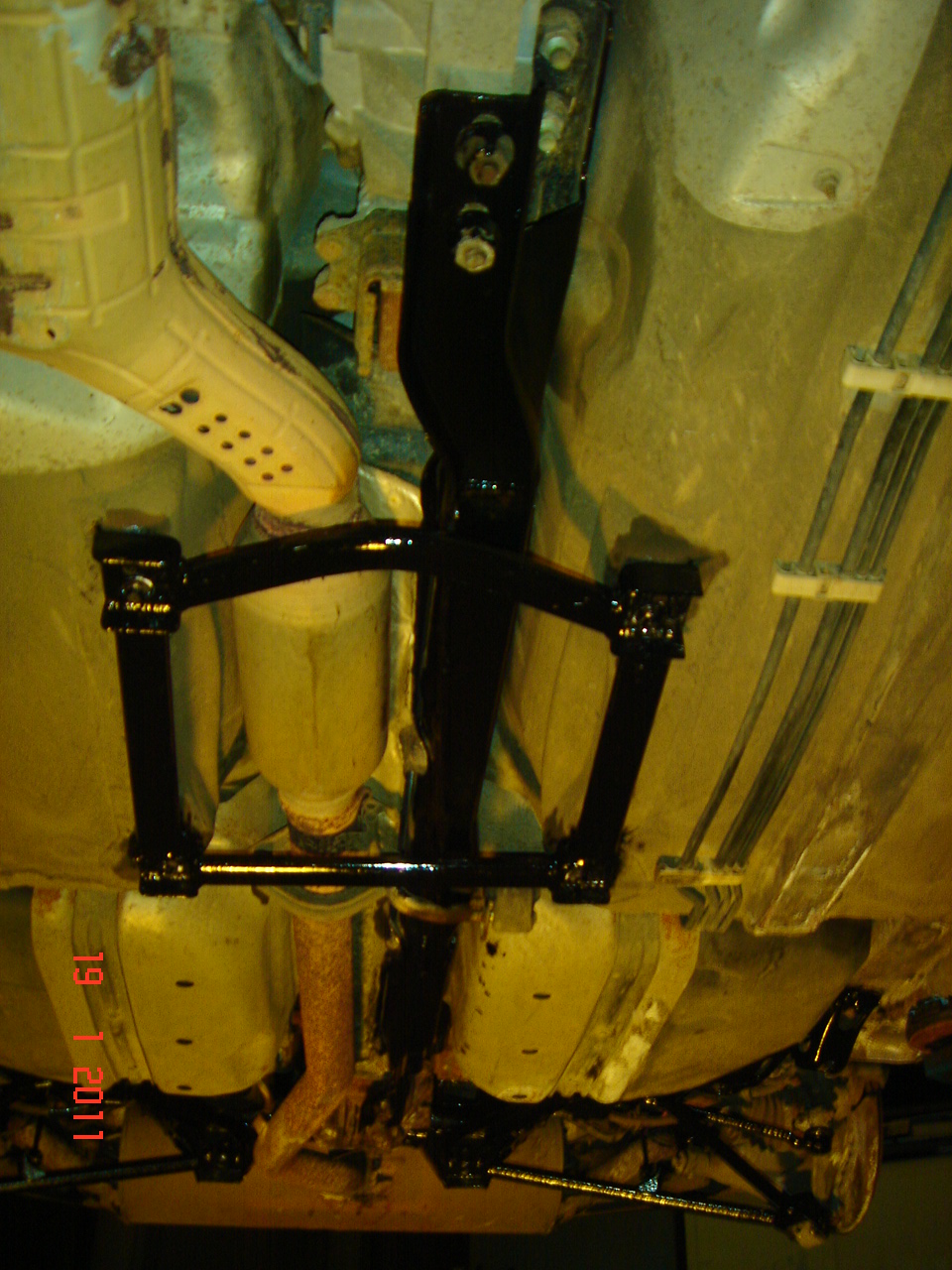

J'ai aussi remplacé les 2 barres de rigidité sous le tunnel de transmission, dont l'une était complètement "machouillée-recrachée", par un cadre tubulaire assez bien fait de marque UltraRacing. Je l'ai peint en noir aussi, pour plus de discrétion que le blanc d'origine.

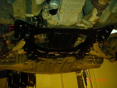

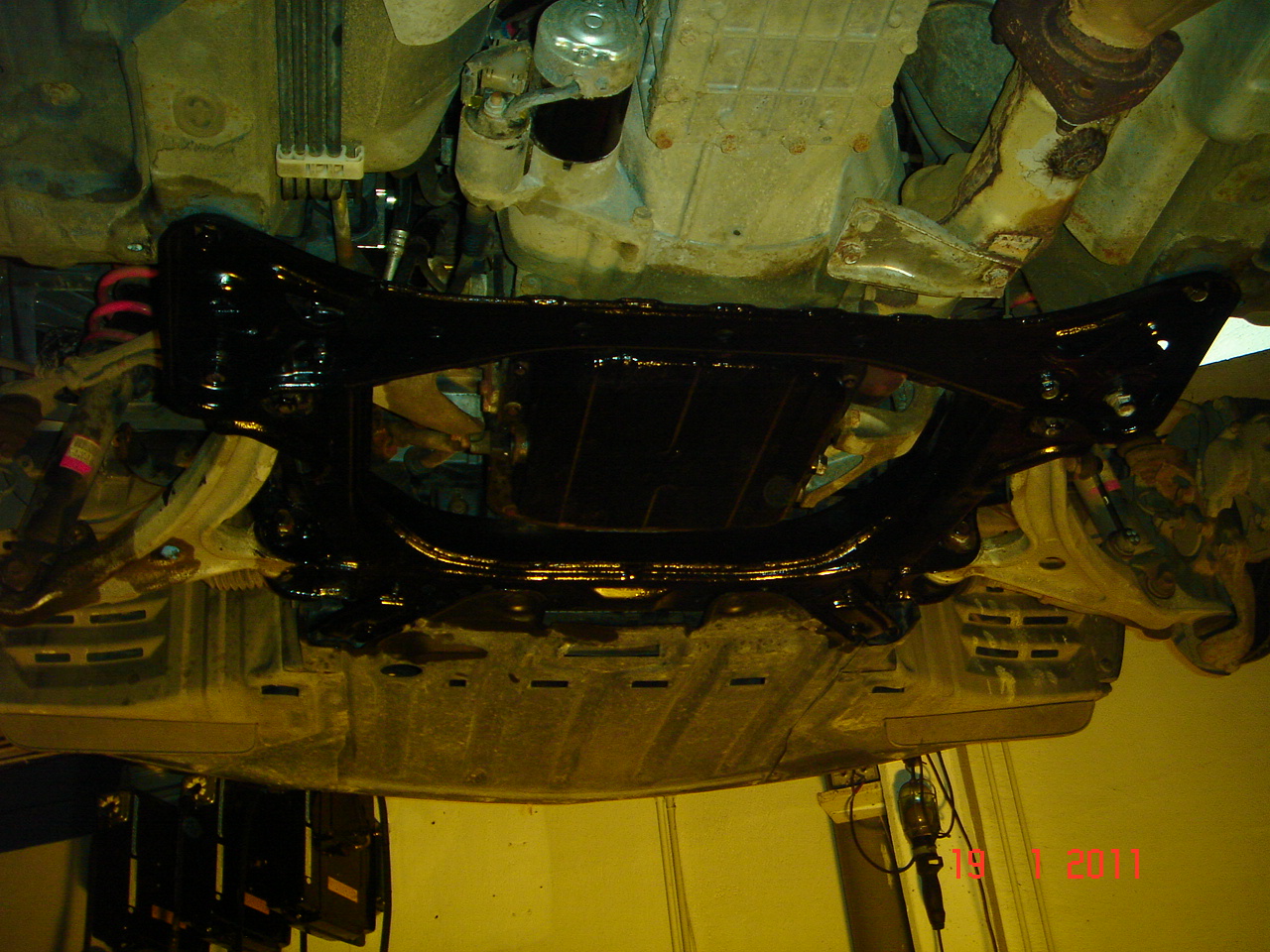

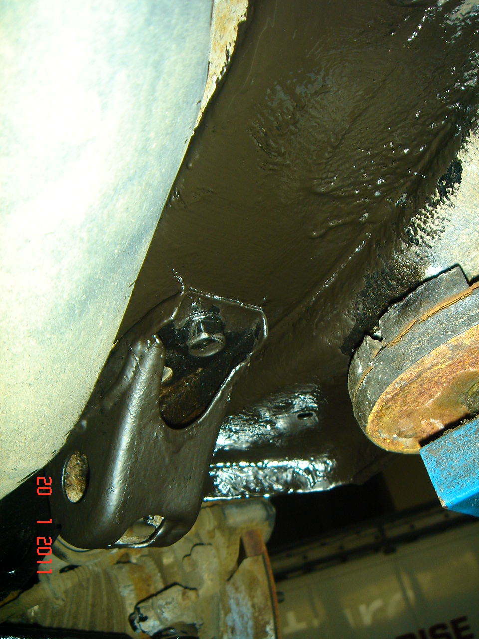

Berceau avant et carter d'huile enduits d'epoxy

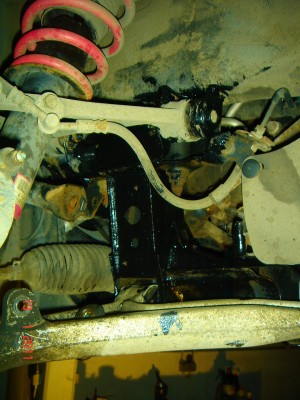

Support de suspension avant, enduit à l'epoxy

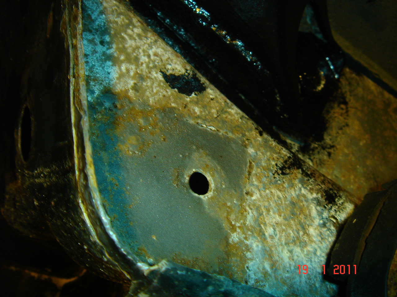

Carrosserie avant traitement

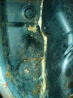

Passage de roue arrière : traces de corrosion apparues derrière la protection en tissu.

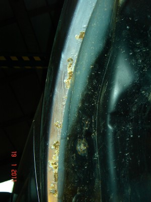

Bord du passage de roue arrière, après grattage pour dévoiler la rouille.
Corrosion sous le châssis, juste devant les passages de roues arrières.

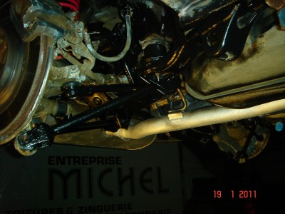

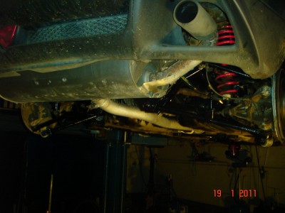

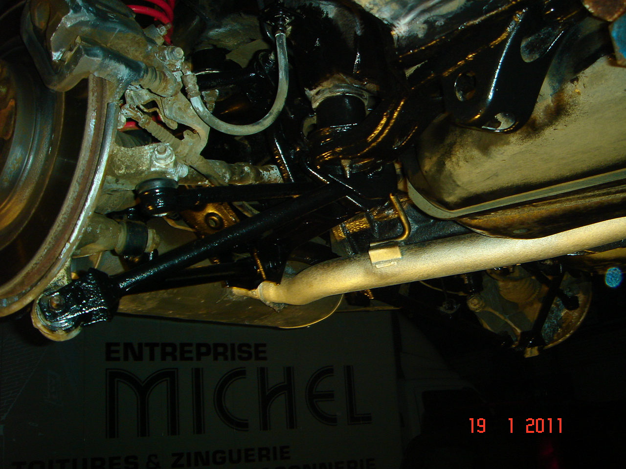

Vue arrières des éléments traités, ainsi que du silencieux arrière passé aux spray argent haute température

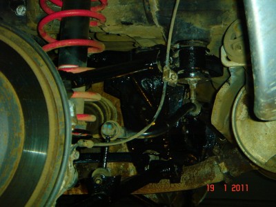

Bras de suspension arrière, après traitement.
L'enduit antigravillon en phase de séchage.

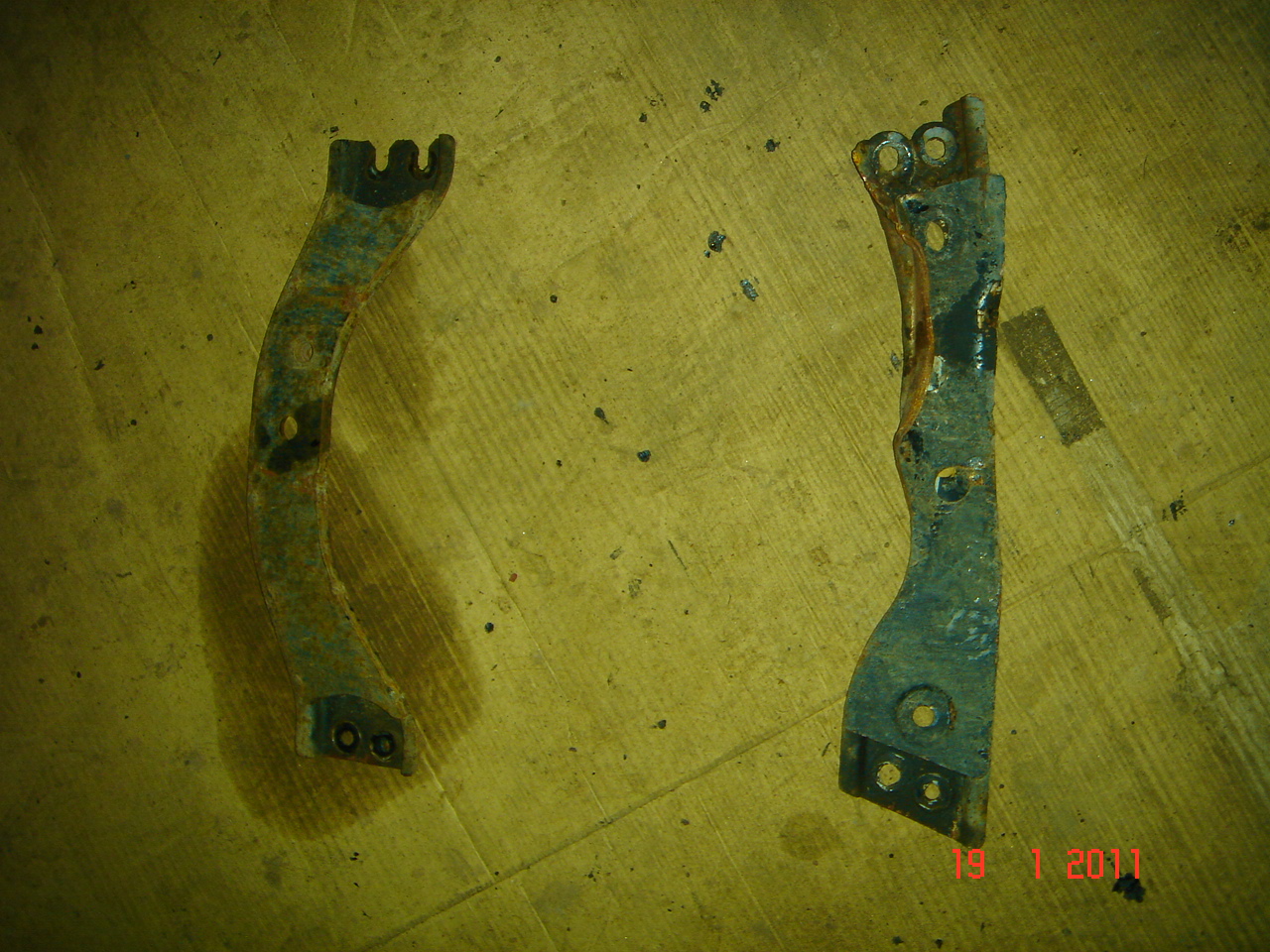

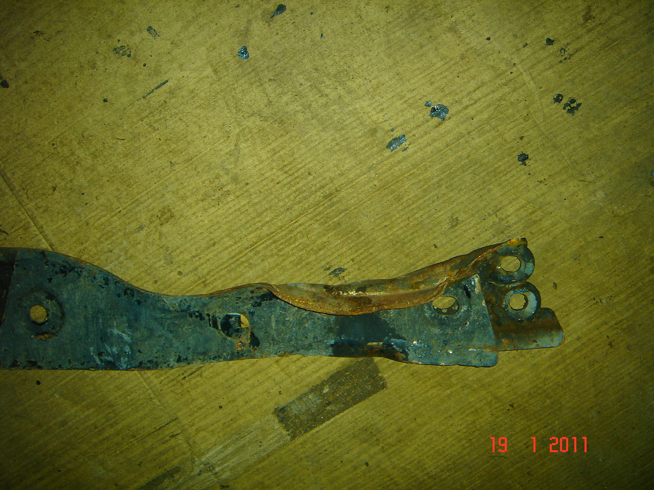

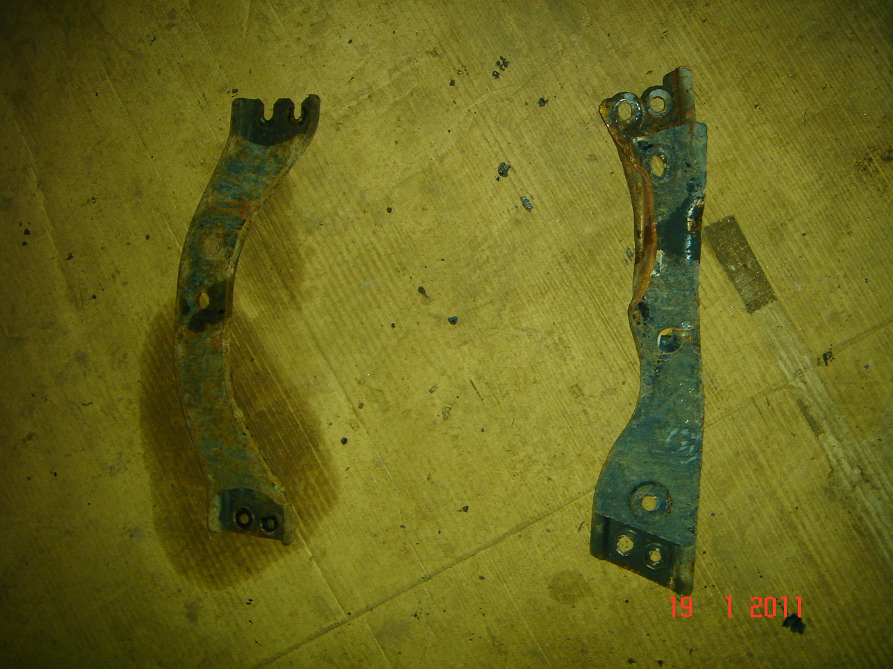

Les renforts du tunnel de transmission. Leur état est représentatif de certains autres éléments de suspension que j'ai traités.
L'un des deux est carrément tordu et partiellement retourné.
Avantageusement remplacés par ceci!
