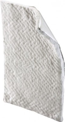

				je pense mettre un écran thermique qui sert pour la brasage sous les bobines, qu'en pensez vous?
-  écran thermique

				Je pense comme beaucoup qu'un joint thermique et un écran thermique seraient suffisants pour abaisser  sensiblement la température des bobines.
Les bobines étant des éléments sensibles sur la 8, il serait intéressant d' avoir un dispositif capable de "tester" les bobines (ou mieux la qualité de l étincelle mais faut pas rêver) idéalement en temps réel ou encore avant chaque démarrage.
Contrôler les bobines régulièrement ça devient évident.
				Re: bobines d'allumage modifications et solutions
				Publié : 11 sept. 2010, 13:45 PM
				par lolo
				un écran thermique pour brasage coute vers les 8€ alors pourquoi s'en priver, de plus ça résiste à une chaleur extrème, loin des 94 °c du moteur relevé.
