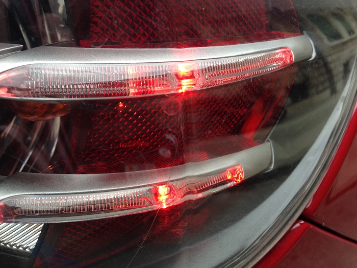

Je n'ai pas bien compris.. Ce sont bien pour les petites leds des feux arriere ? Il en faut 2 par phare ?
Merci :ok:

ça c'est déjà des leds!
on parle du rond rouge derrière, y'a une ampoule normale dedans, et tu peux mettre une ampoule à led à la place! ;)

Sa c'est d'origine sur ta 8
La ont parle de ton ampoule qui sert au feu de position et de frein ;)
Comme le dit Punisher c'est l'ampoule qui est dans ton rond rouge :)

Mais le soucis c'est que j'ai ces deux petites leds qui ne fonctionnent plus, quelqu'un aurait une référence pour en recommander ?

Re: Recherche réferences ampoules à LED
Faut changer le bloc complet ;)
Ou alors regarde au niveau de tes raccords électriques :salut:

Le phare en entier ? :??:
Un fusible qui à lâché peut-être ?
Le bloc complet ou phare entier c'est la même chose donc oui ;)
A regarder :salut:

J'irai voir cher Mazda pour voir ce qu'ils me disent parce que changer un bloc complet pour 2 petites ampoules.. :redcard:
