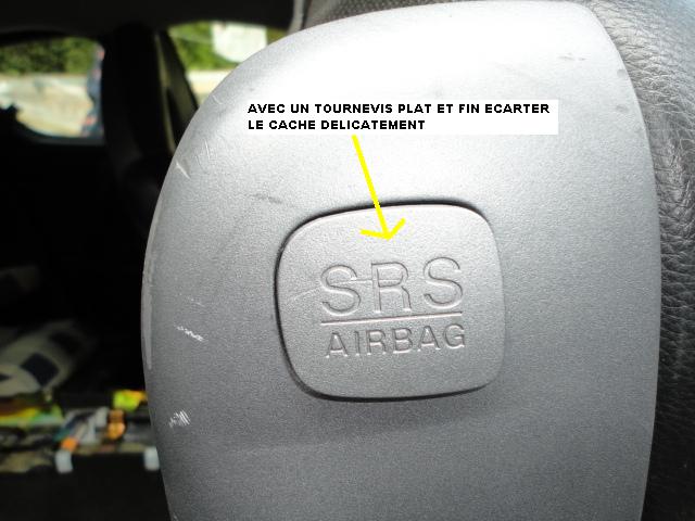

etape numéro 1: démonter l'AIRBAG de siège

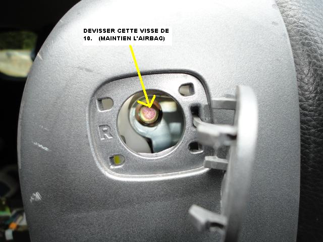

étape numéro 2 : dévisser cette visse.
étape numéro 3 : dévisser cette visse car elle mainien aussi la coque.

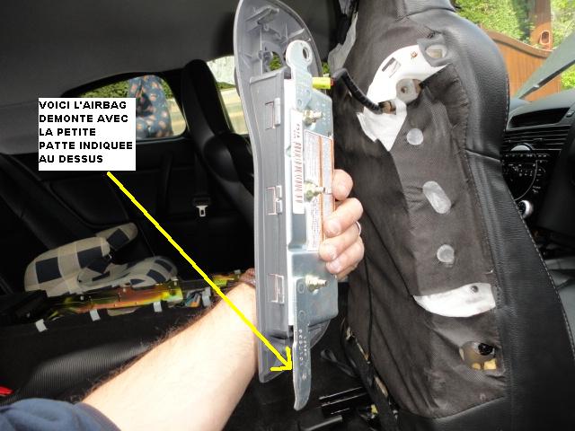

étape numéro 4 : AIRBAG a retirer entierement.
étape numéro 5 : AIRBAG est retiré. OUF une bonne chose de faite mais ce n'est pas fini.

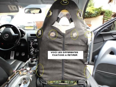

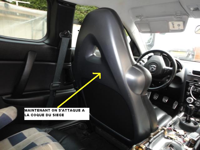

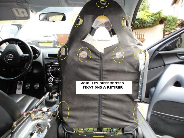

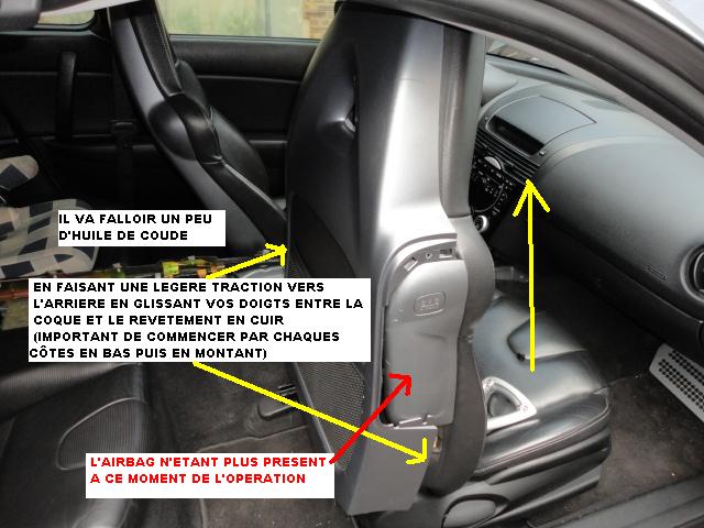

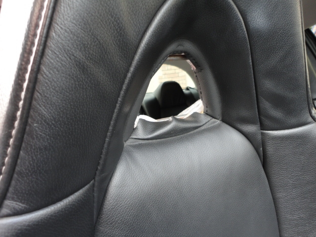

étape numéro 6 : voici le moment le plus dur du démontage, il faut rester pacient et surtout " GARDER SON CALME"

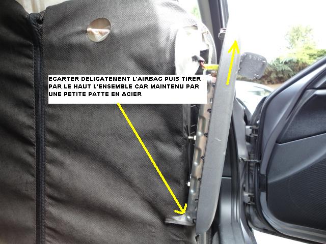

étape numéro 7 :démonter la coque.

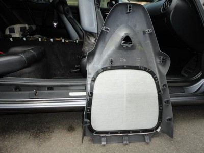

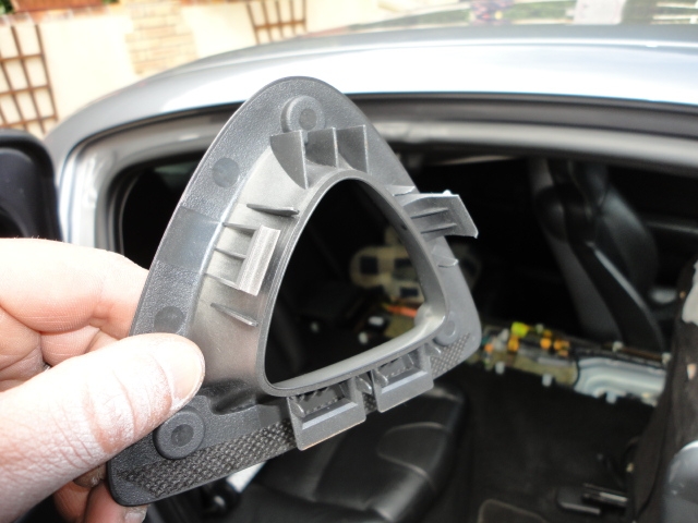

étape numéro 8 : voic la coque démontée.

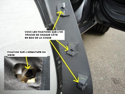

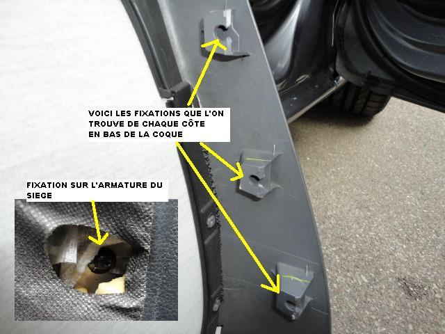

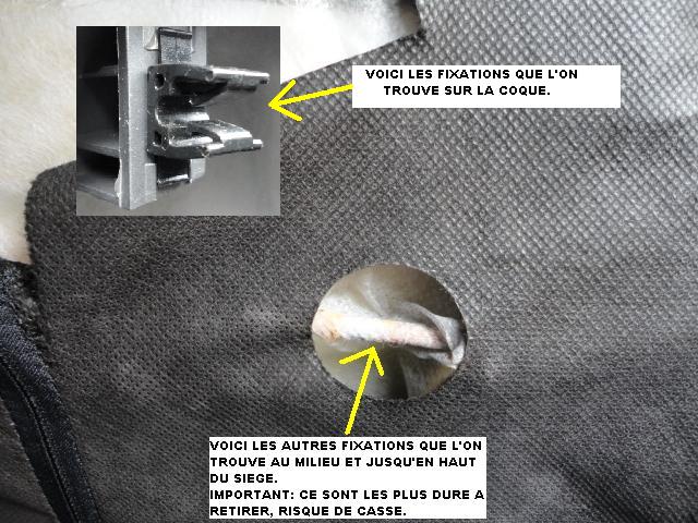

étape numéro 9 : voic les différents points de fixation.
voici le style de fixation que l'on retrouve en bas de la coque (a gauche et a droite)

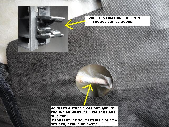

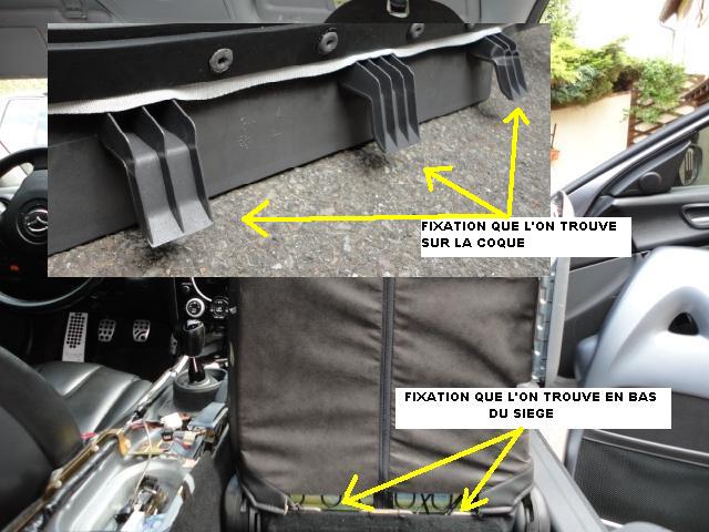

LA SUITE DES ETAPES DE DEMONTAGE DE LA COQUE.
voici le style de fixation que l'on retrouve au milieu et jusqu'en haut.
voici la derrière fixtion que l'on retrouve et là en bas du siège.
le rotor devant se retire en même temps que l'on enléve la coque.
voici le rotor du siège.  c'est TERMINE...maintenant on peut prendre un p'tit café et souffler!...
Re: démontage des coques de siège.
:clap: :clap: Super DIY, ca va servir à pas mal de monde. :clap:
