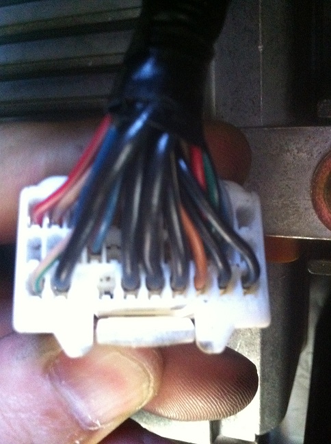

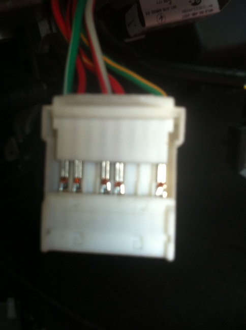

Bon j'ai réussi à faire tout ce que le tuto explique par contre ou avez vous eu les embouts qui vont dans ces fiches ? :
Fiche volant
Fiche volant
Fiche PCM
Fiche PCM

Ok j ai donc tout connecté et pas de cruise control. Normal, certainement la mise à jour PCM mais bon au moins c installé au cas ou.
En attendant je vais attendre les photos du montage de guizmo et la derniere solution sera la carto de Jmi australienne :)
