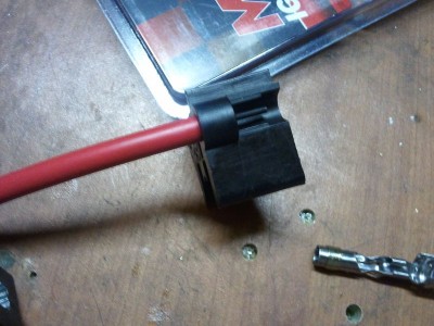

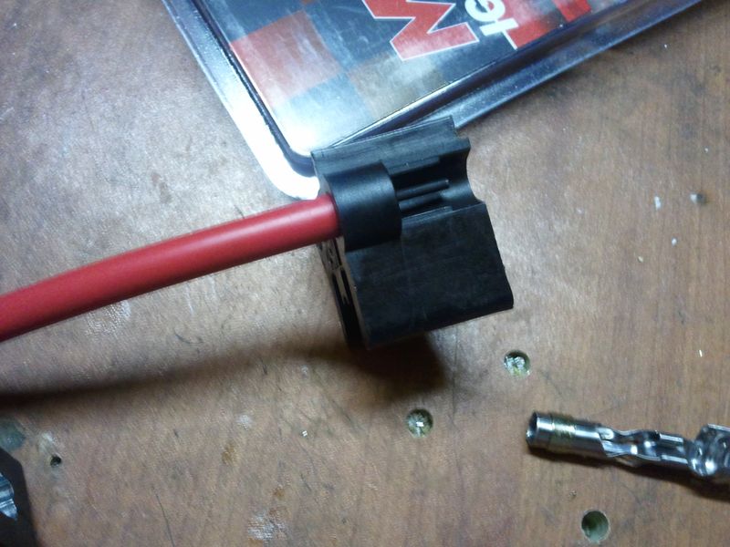

bon je vous donne le topo d'aujourd'hui pour l'allumage MSD.
alors dans l'ordre, c'est pas simple
c'est pas plug and play
je touche a l'allumage donc j'ai une petite appréhension.
mais voila ce que j'ai réaliser aujourd'hui.

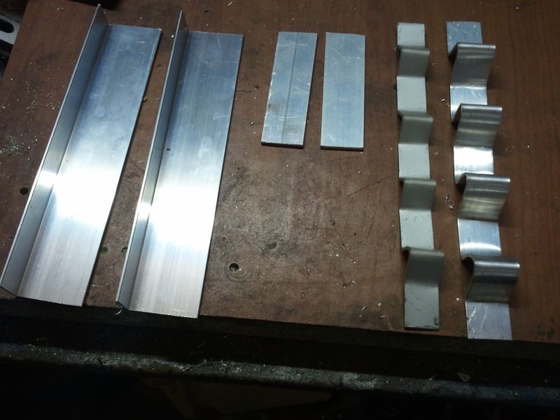

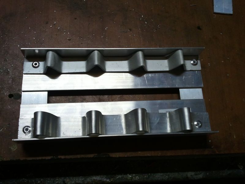

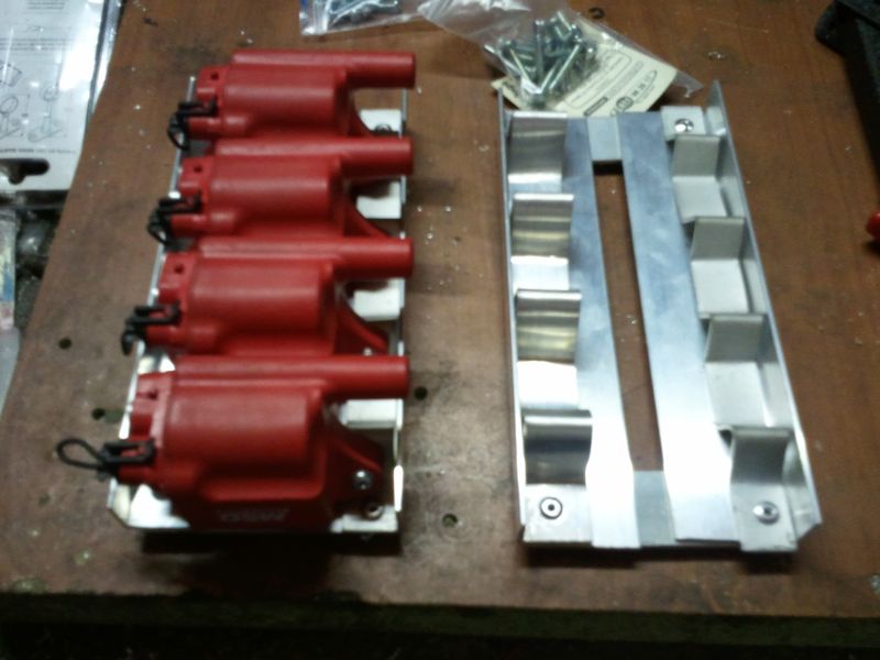

donc support aluminium pour recevoir les nouvelle bobines.
(j'en ai réaliser un deuxième pour bibounou).
c'est assez basique, il est riveter et chaque bobines est monter sur un support brider avec des vis et rondelle frein.

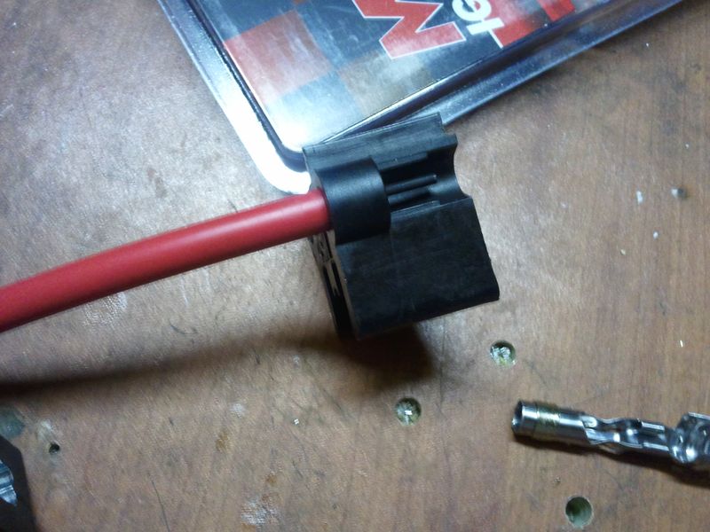

réalisation des câbles, pfuuu, j'en ai juste un peu chier.
c'est pas compliquer, mais comme je n'est pas droit a l'erreur c'est assez stressant.
il sont de plus très dur a emmancher car les capuchon en silicone sont prévue pour être étanche...je ne vous raconte pas.

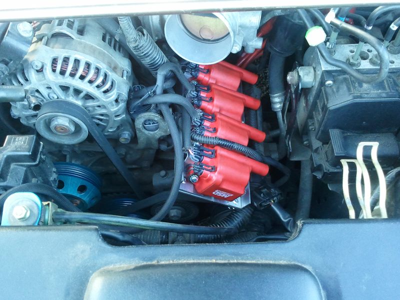

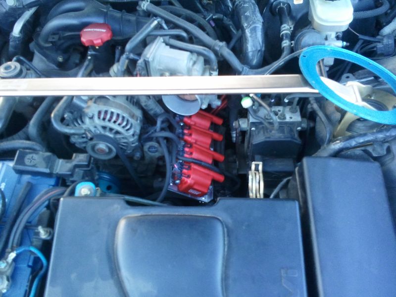

bon l'allumage est remonter sur l'auto, il est en place.
j'ai remonter la boite a air, il ne me reste plus qu'a connecter les cables d'allumage. sur les bobines.
et ....essayer.
bon place au photos, demain je vous dit tout.
ps: pour la petite histoire mes bobines qui avait été remplacer il y a un an, sont absolument neuves d'aspect, elle ne présente pas de signe de chauffe.
et mes cables racing beat sont...neuf.
bref j'essaie mais un allumage neuf/cables racing beat fait largement l'affaire si vous voulez mon avis.
a plus :salut:
les pièces du support alu
le support réaliser et riveter
allumage monté et a gauche support supplementaire
câbles MSD et l'outil pour le sertissage des connecteur
l'ensemble bobines en place
