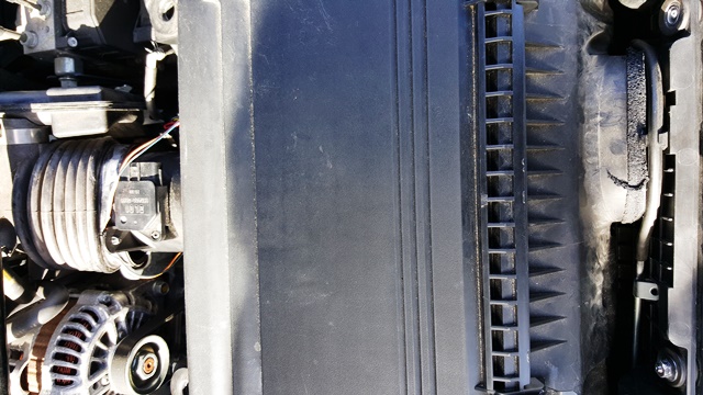

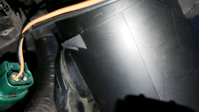

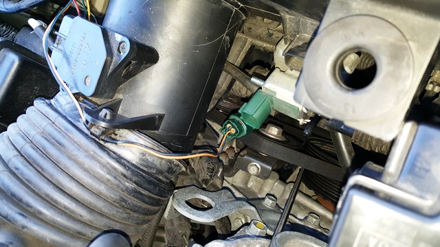

Salut,
J'arrive pas a enlever la boite à air ! J'ai bien regardé la vidéo, je me suis fais aider d'un pote mécano moto, soit j'ai pas le coup de main soit y a quelque chose qui bloque...
Mon caoutchou se désolidarise et se désenboite en dessous et j'ai l impression qu'il empêche l'effet de levier qui me permettrais de pouvoir enlever la boîte à air pour avoir accès aux bobines... :oups:
MP3 400 LT sport noir mat
gwan
Messages : 1574
Inscription : 08 mai 2014, 12:23 PM
Localisation : 44 Chéméré
Re: DIY - Teste et vérifie si tu dois changer tes bobines
Message par gwan »
Il faut soulever d abord l arrière de la BA et ensuite l avant . Il faut pousser très fort vers l habitacle. Pense à débrancher le debimetre et la petite cosse verte pour éviter de tout arracher . Sous la BA tu as aussi une durite à débrancher ainsi que sur le côté droit .
