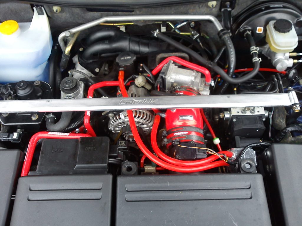

Question Oli, ( je prend des NGK à Nick EDIT: enfait ça me fait hésiter): où tu fait les branchements à la masse ?
Re: bobines d'allumage modifications et solutions
oui 190 euros ça doit être ça, j'avais aussi pris les durites de freins, et c'était passé dans le colis de frenchrobot.
Les branchements à la masse sont fixés à la base de la barre anti rapprochement avant, de mémoire. c'est mazda qui m'a fait ça comme ça. faudra que je vérifie mais il me semble que c'est ça.
