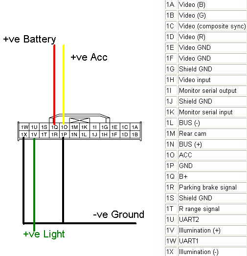

Je me suis enfin lancé dans l'installation de ma Nexus 7 dans ma 192 qui n'avait pas de module GPS.
J'ai récupéré le schéma de câblage du module GPS (ici : http://www.rx8club.com/attachments/seri ... pinout-jpg) mais je rencontre un petit soucis entre le +ve light et le +ve battery. Quelqu'un d'entre vous a du passer par cette étape et aurais quelques minutes à m'accorder pour échanger sur mon problème ?
Merci à vous !
Oliv
Rx8 192cv Brillant Black de 2006 intérieur bi-ton, filtre à air Green, catback XS-POWER, reprog, boite 6, Etrier frein avant Brembo, Nexus 7 2013, Ampoules effet xéon MTEC super white
Re: [DIY] Tablette à la place du GPS
J'ai pas bien compris ou était la question mais dans le doute:
Ve Battery = + direct Batterie
Ve Acc = + après contact
Ve Light = + quand les feux sont allumé
Ve ground = Masse
Merci Basilic,
En fait j'ai bien récupéré le + battery sur le connecteur de l'autoradio, le +acc sur l'allume cigare et le +ve light sur la lumière du cendrier.
Lorsque je connecte le module GPS la lumière du cendrier s'allume, j'ai d'abord cru à un problème de cablage, j'ai donc tout vérifier pour arriver à contrôler la carte du GPS ou tout est connecté.
Lorsque je test avec l'ohmmètre les pins du connecteur de la carte GPG sur le +battery et le +ve light j'ai une inpédance du coup j'ai l'impression que le 12v du +battery remonte dans le ve+light ce qui allume la lumière du cendrier.
Est-ce que ça te dit qqchose ? as tu accès à la carte du GPS pour voir si tu as également une impédance mesurable entre le +battery et le +ve light ?
Sais tu me dire sur quels connecteurs côté voiture tu t'es raccordé pour cabler le module GPS ? Je me demande si je n'aurais pas du le prendre sur l'éclairage du cendrier ou sur l'éclairage de la boite à gants plutôt.
Je pense que mon erreur vient de la, il me semble que le cendrier est éclairé que lorsqu'on l'ouvre non ?
