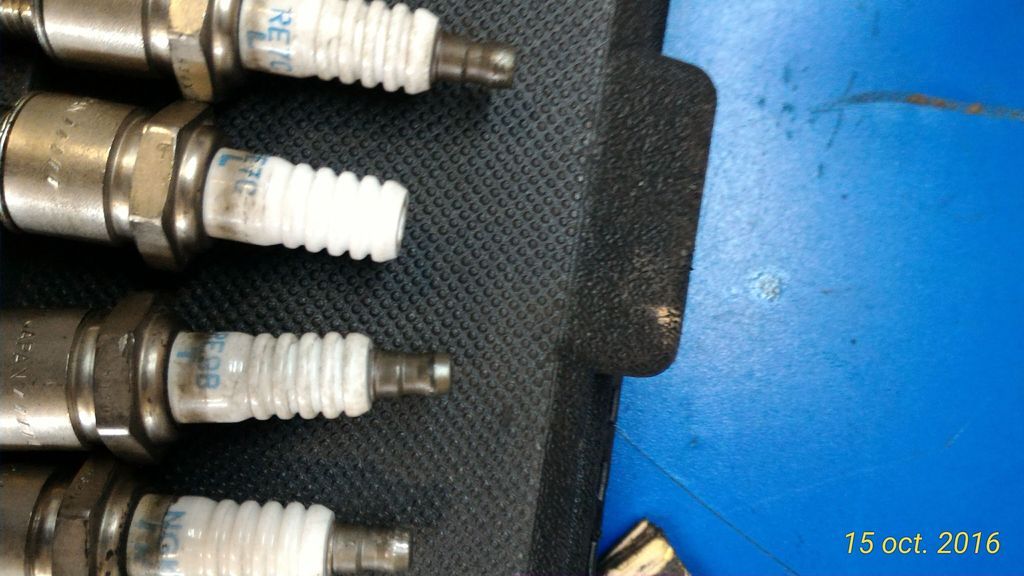

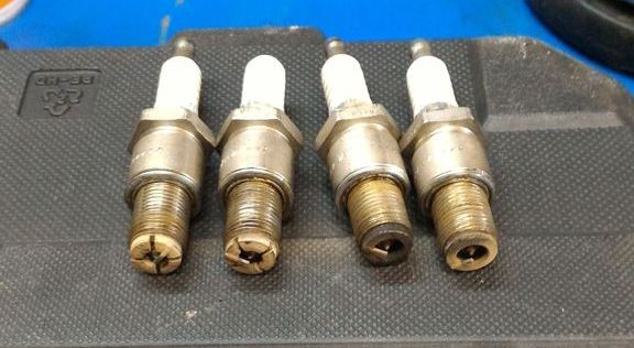

Bon, il y avait vraiment besoin d'être changé......
les bougies aussi d'ailleurs :
après 80km d'autoroute, outre l'odeur du pot neuf, plus de soucis d'à-coups entre 7000 et 8000 tr/min, mais pas de changement notable côté montée en régime ni bruit supplémentaire à l'intérieur (la sourdine est efficace).
voilà pour l'instant, on verra comment ça évolue.

sur le lot de bougies on voit que tu as une bobine qui fonctionne mal ou son câble ?
La L tu l'as cassé en la démontant (même état que l'autre , pas de calamine) , c'est fragile ces choses.
Et oui ton cata était bien mort :oups:
C'est aussi ce qu'on s'est dit avec Jobo en les démontant... dans le doute, j'avais prévu des câbles neufs en plus des bougies.
Guizmo m'avait déjà resserré une bougie quand on avait monté les plaquettes, mais je ne sais plus si c'était la même (j'avais eu un misfire 2 jours avant).
En tous cas, elle tourne mieux (ralenti qui vibre légèrement sous 1000 tr, rien à voir avec les tremblements d'avant, plus d'à-coup à l'accélération entre 7000 et 8000 tr) donc il y avait quand même quelque chose.
