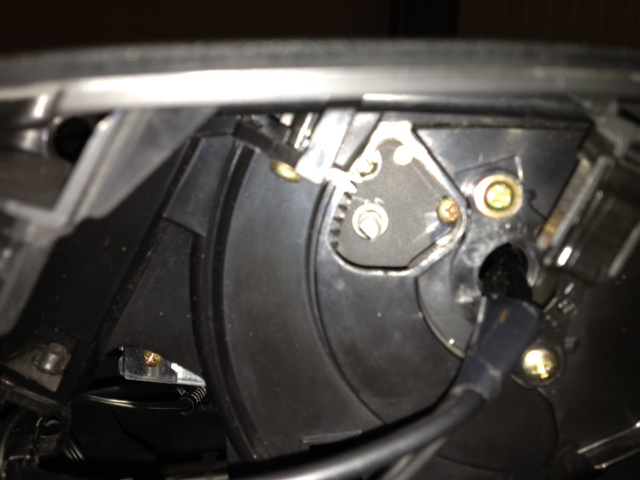

J'ai donc enlevé le pignon de motorisation pour voir ce qui ce passe du démarrage:
une fois la clé de démarrage tournée au premier cran, on voit l'axe du moteur tourné et se mettre toujours ds la même position, quelle que soit la position de départ du fameux axe.
Donc, la bonne nouvelle, le moteur fonctionne, la mauvaise, les boutons ne font rien....
