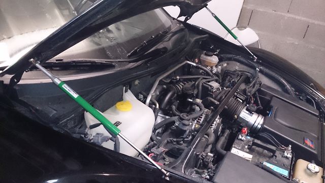

J'ai mis les vérins de capot tein ce matin et je suis bien content.
J'ai vu sur un autre topic que les vérins nrg c'est un peu la merdasse... Et là pas un soucis!
Vérins TEIN en place
Les miens sont OEM et j'ai payé cela peu cher. Idem pas eu de souci car c'est Mazda qui les a poser. Attention aux torons de cables sur les ailes à ne pas les coincés ;)
Et tes têtes de goujons alors?

chance57
Messages : 2186
Localisation : Vinsobres
Re: préparation RX8 Chance57
Message par chance57 »
Oui j'ai vu, et rien ne géne pour les vérins :D

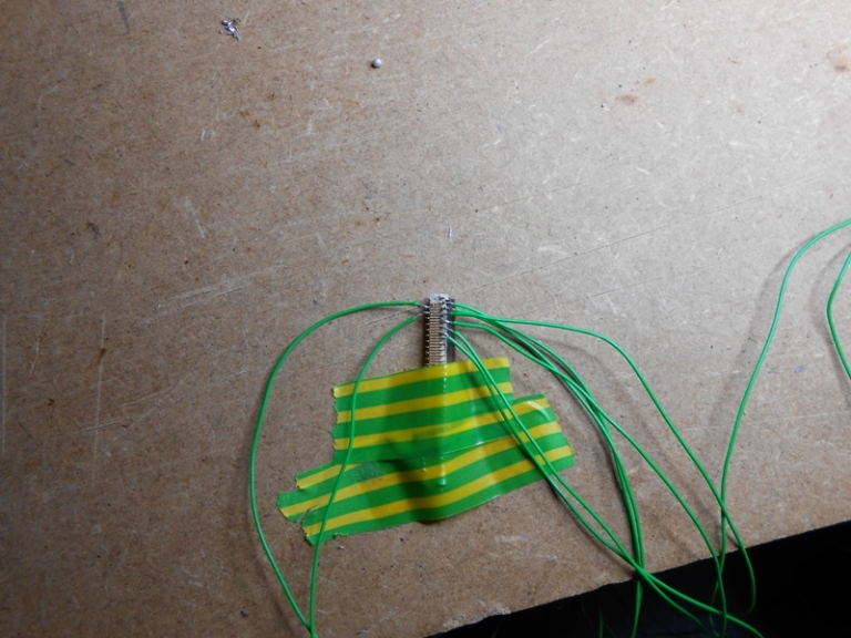

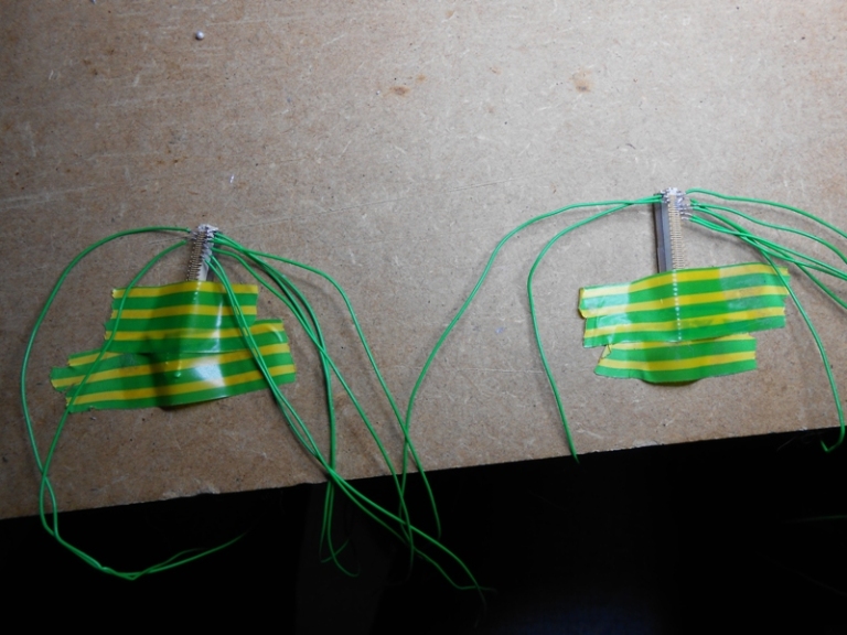

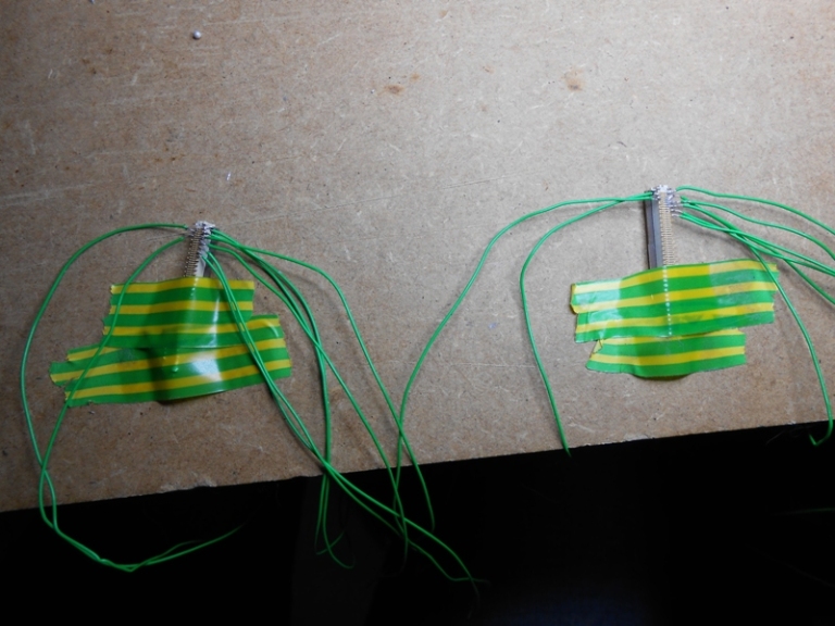

bon la rallonge pour l'écran est en cours de fabrication. mon fer a souder étant un poil trop large j'attends demain pour continuer car je devrais recevoir une nouvelle panne extrêmement fine : 0.12mm.
vue d'ensemble
vue d'ensemble
zoom
zoom
