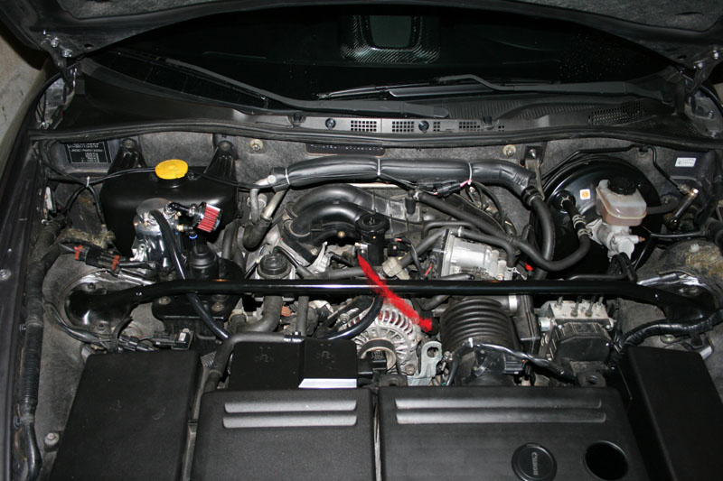

On dirait bien de l'huile quand meme dans l'acordéon, effectivement normalement ce probleme a disparu sur les modèles post2004 du fait que la durite d'evacuation des vapeurs d'huile ne se branche plus sur l'admi. A la rigueur pose un Oil catk tank, le problème sera resolu. Profite-en pour nettoyer le débimètre d'air avec du nettoyant frein.

elle est où cette durite d'évacuation, si ça se trouve j'ai un mauvais branchement ![]()

Voici la photo, desolé j'ai pas photoshop la, j'ai fait avec paint, la durite representé en rouge est celle d'origine sur un modèle 2004, tu as peu etre la meme chose. La photo est celle de ma voiture, L'OCT est sur le coté, la durite amene les vapeurs d'huile et le surplus d'huile dans le bocal afin d'eviter l'encrassement de l'admi.

je vais aller voir si je n'ai pas la même durite qui part dans l'admi ![]()
