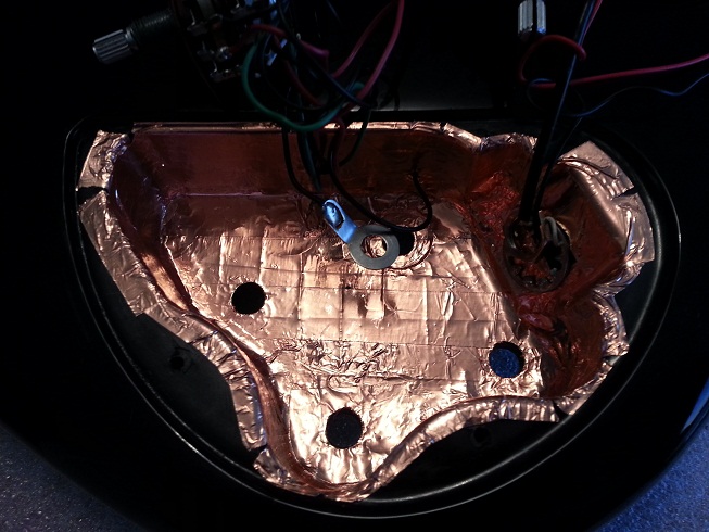

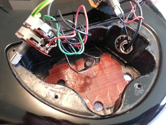

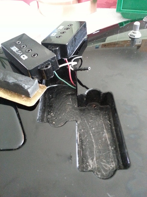

Re: Un bassiste dans la 8
- nettoyant contact : check!
- ruban adhésif cuivre : check!
Opération de la dernière chance cet après midi pour la SDGR!

Je vais te poser une question con, mais bon. Tu es sûr que ton ampli est branché sur une prise avec terre ?
Non, parceque ça joue aussi, évidemment.

Henrythe8 a écrit :Je vais te poser une question con, mais bon. Tu es sûr que ton ampli est branché sur une prise avec terre ?
Yes branché sur une prise avec terre, pas de problème avec mon ampli!
J'ai essayé un autre instrument sur mon ampli Trace Elliot= RAS
J'ai essayé un autre jack = RAS
J'ai essayé ma SDGR sur un autre ampli = buzz! ![]()

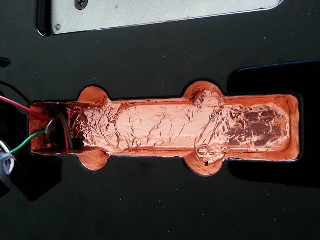

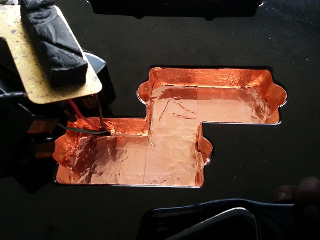

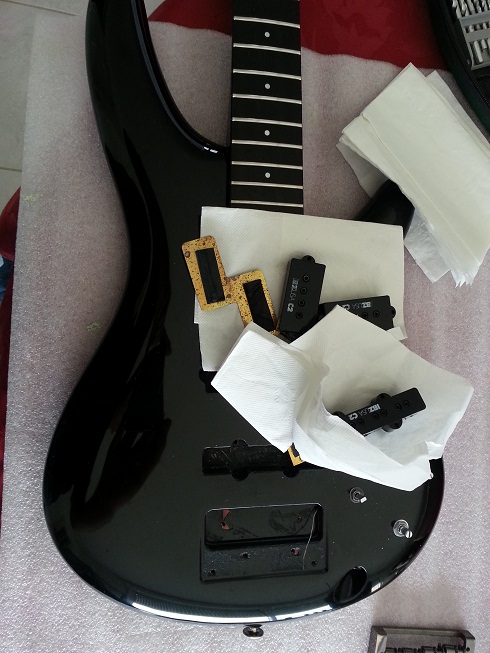

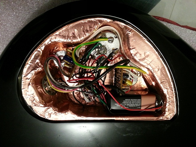

Bon, grosse aprem' bricolage:
- blindage des cavités des micros = check!
- blindage de la cavité = check!
- nettoyage des micros = check!
- nettoyage des potars = check!
Résultat: buzz!
---> l'électronique de ma basse est morte!
C'est un coup dur, je suis dégoûté...

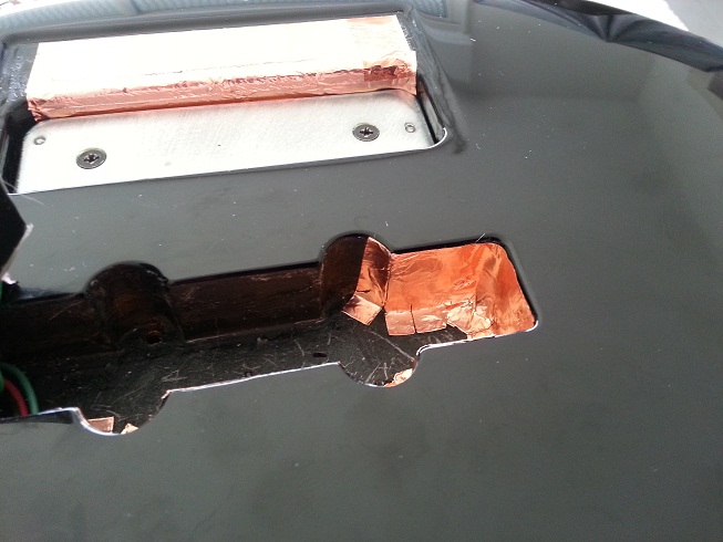

Comment occuper un après midi:
- blindage cavité des micros
- blindage cavité
La peinture conductrice s'est détachée lorsque j'ai enlevé le ruban d'alu installé provisoirement!
Dommage que le résultat est sans effets dans mon cas... ![]()

Dom a écrit :Dommage que le résultat est sans effets dans mon cas...
En effet, dommage.... ![]()
Avant de changer toute l'électronique, essais de trouver un nouveau portar, je reste persuadé que ton soucis est dedans....
Mais c'est peut-être pas simple à trouver...... ![]()
BB 59 a écrit :Avant de changer toute l'électronique, essais de trouver un nouveau portar, je reste persuadé que ton soucis est dedans....
J'arrête de bricoler dessus pour le moment...
J'ai passé assez de temps dessus pour un résultat zéro, la basse a + de 20 ans, je ne veux plus faire de frais dessus, on verra + tard!
Je préfère jouer dessus à vide, j'ai épuisé mon capital patience, il faut que je continue à progresser dans mon jeu et non à bidouiller l'électronique de ma basse! ![]()
