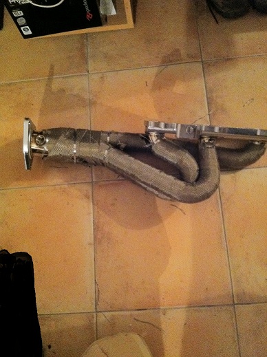

  bon voila j'ai reçus se matin le collecteur racing beat
 et ma bande thermique c'etait pour savoir si pour la bande il faut juste l'humidifier pour quelle accroche ou la mouiller carrément et si vous avez quelque conseil au passage c'est cool merci
Re: Montage du collecteur
dans mon cas (bande sur le cata), ni humidifier, ni coller, mais serrer avec des colliers inox
oli40000 a écrit :dans mon cas (bande sur le cata), ni humidifier, ni coller, mais serrer avec des colliers inox
Ha bon jessayerai avant alors sur le site ou j'ai commande i dise de lhumidifier pour quelle acroche mieu et oui j'en mettrai sur le decata c'est un petit plus
a tremper dans l'eau et la laisser bien s'humidifier, 1h ou 2.
si tu ne le fait pas ça baille...
un conseil prendre toujours de la 1200/1300 ceramique, pas de la normale, elle ne resiste qu'a 900 degrés..et le rototo ça chauffe. ![]()
jmi a écrit :a tremper dans l'eau et la laisser bien s'humidifier, 1h ou 2.
si tu ne le fait pas ça baille...![]()
 oui merci du conseil moi j'ai opté pour la bande titane suporte 1400°
  ( sa reste a voir quand meme )
  a la final je l'ai posé seche le résulta et plutot bien je trouve manque plus qu'a posé se foutu collecteur  ![]()
