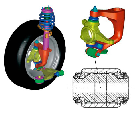

C'est pas Ford qui a inventé le train avant à pivots découplés, non non non !!!! Je pense que c'est Pigeot avec la 407 qui a, le premier, commercialisé cette technique, reprise depuis sur Clio et Megane RS.
C'est pas non plus "inventé" par peugeot (c'est une pièce commercialisée par ZF) et on le trouvait auparavant sur l'Alfa 147 Q2.
Si ma mémoire est bonne, on trouvait également ce système sur certains 4x4 de compétition (genre les groupe B de rallie : Lancia Delta HF, Celica,...).
Le brevet Ford est un peu plus évolué, car il connecte la barre anti-roulis au pivot supérieur, ce qui diminue encore plus les remontées de couple dans le volant.
Honda avait également un système similaire sur sa prélude de 1988, avant de laisser tomber pour passer aux triangles superposés (double wishbones) qui sont meilleurs que des bêtes MacPherson et qui laissent remonter moins de couple (en fait, dans une double triangulation, on dissocie déjà les pivots sur les 2 bras supérieurs et inférieurs)
Je n'ai pas dit que Peugeot avait "inventé" ce truc, mais "commercialisé", oui, effectivement. Il est toujours difficile de dire qui à inventer quoi, il y a tant de brevets qui restent au fond des tiroirs pendant des années avant de revoir le jour.
Force est de constater que c'est ressorti du tiroir plus rapidement du côté de Sochaux :D
Donc je persiste ! A ma connaissance, le train avant à pivots découplés, est sortie en série pour la première fois sur les Peugeot 407, en 2004.
Rien à voir avec le Q2 des Alfa Roméo 147, qui désigne simplement un autobloquant de type Torsen ( disponible seulement depuis 2006 ) et réservé aux "grosses" motorisations diesel fortes en couple.
Quand à l'avantage Ford, grâce à l'ancrage de la barre anti-roulis, voici un photo d'un TA de 407. Tu me diras où est ancrée la BAR ? ;)

Au fait, le bras ZF est un assemblage dérivé d'un système pour... camions (bras de suspension arrière (moteur) pour axes tournants).
Il est considéré comme moins bien mais moins cher qu'un Double wishbone (genre honda accord, ou Mazda RX8).
Ah, et on annonce le "revoknuckle" sur la Mazda 3 MPS, 6MPS et la mondéo VXR aussi...
La différence entre les deux systèmes est la suivante
While not exactly like the Ford setup, it's very similar. It looks like they still employed a balljoint on the lower control arm (perhaps so that they could use a conventional MacPherson setup in the lower range cars of the same platform without having to produce separate parts??) and simply added a swaybar-endlink-type link to the knuckle that immobilizes it against the lower arm and keeps the entire knuckle from turning. This seems to be the only major difference between the Renault and Ford designs, as Ford employs a sleeve joint in place of the lower balljoint (and the sleeve joint by nature inhibits the knuckle from turning).
It looks like (from what I've been able to gather in my spare time today) both Renault and Ford applied for their respective patents in 2001.
(Euh, je ne sais pas traduire "balljoint" et "sleeve joint"... ) :oups:

Alors j'apporte ma pierre a l'édifice.
Pour moi, je ne suis d'accord avec personne, le premier train avant a double triangle ET pivot découplé commercialisé a été sur l'alfa 156 GTA a priori, voir photo ci-dessous.
Chez Peugeot, le principe est différent, comme la photo de H-smith le montre, suivant le meme schéma que celui utilisé sur les 405 et 406 de superproduction.
Un macpherson a pivot découplé existait deja sur la 1ere génération de mégane RS, de souvenir commercialisée en 2003.
Les voitures équipées a ma connaissance de train avant mcpherson a pivot découplé sont les mégane RS, Clio RS et maintenant Focus RS.
La différence entre les système Renault et Ford consiste en ce que le bras inférieur (triangle) du mac pherson est lié au porte-moyeu par une liaison pivot, alors que chez Renault il s'agit classiquement d'une rotule, additionnée d'une bielette anti-rotation(4).
Train avant clio / Mégane RS
train avant focus RS
Enfin pour R-Ickx7, chez Audi il s'agit d'un pivot virtuel et non découplé.
En effet on trouve ce train sur les premieres génération d'A4 et anciennes A6, peut etre meme les Audi 100.
Ce sont des trains a "double triangle virtuel" car physiquement le train a 4 bras. Les intersections schématiques des lignes d'action de chaque bras constitue une "rotule simple" virtuelle.
Voir photo :
Et pour finir, il existe aussi des trains Mc Pherson a pivot virtuel, ils on simplement 2 bras simples a la place d'une triangle inférieur.
