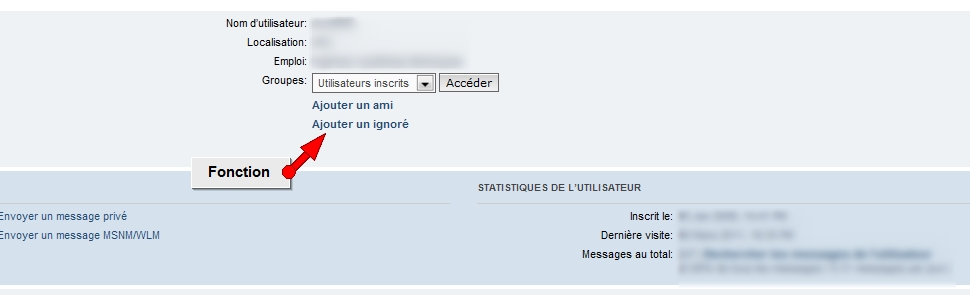

et n'oublie pas:

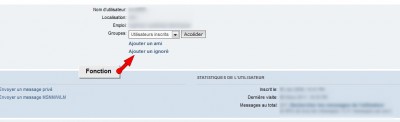

et n'oublie pas:

Yes Evil super pratique cette fonction ! Est-ce qu'on peut ajouter la fonction "atomiser" à coté de ignorer ? ![]()
