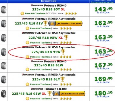

Salut vous tous je me permet de demander votre avis, certains d'entre vous son des experts en pneus :cool:
Voilà il y a peut j'ai monté des Toyo T1R a l'AR que je déconseille a tout le monde car ils me font déclencher l'ESP dans les virages. Mes pneus a l'AV arrivent en fin de vie et je ne souhaite en aucun cas avoir une mauvaise surprise en reprenant une paire de pneu qui coute un bras et qui me font déclencher tout un tas de truc sur ma 8 :hum: (je précise que les toyo aujourd'hui a l'AR irons a l'AV).
Très content des bridgestone potenza RE 040 225 45 R18 91 W (que j'avais a l'AR avant de mettre des Toyo) car bonne adhérence dans les virages ma prochaine commande risque de se porter dessus. Un collègue huitard ma conseiller de me porter vers les RE 050 car meilleur grip et usure moins rapide. SOUHAITANT A TOUT PRIX DE NE PAS ETRE DECU par mon prochain achat je souhaite avoir un retour de votre part.
Je suis allé sur le site Toopneu que certain d'entre vous a priori connaissent (pouvez vous me donner un retour sur leur sérieux et si la date de péremption des pneus (DOT) est respecter ?). J'ai vu plusieurs sortes de RE 050 tous qualifier de "asymmetric". Qu’est ce que sa veut dire??? Les T1R sont-ils asymmetric car si tel est le cas je ne veut pas d'une telle merde (excuser l'expression) car sa me fait déclencher l'ESP dans tout les virages et c'est très désagréable :p
Je partirais pour ceux qui sont entourer en rouge les RE 050 225 45 R18 91W.
Dans le pire des cas il me reste l’option des RE 040 225 45 R18 91W.

si je puis me permettre, tu as fait une erreur pour commencer : mélanger de la gomme tendre sur un train (toyo) et de la gomme dure sur l'autre (re040).
aucun intérêt si ce n'est que de fortement dégrader la tenue de route effectivement ! ça peut même devenir dangereux sur certaines bagnoles.
donc là moi je te conseillerais de mettre des 2 Toyo neufs à l'arrière et de basculer les Toyo plus anciens devant.
aussi essaies de surgonfler un peu tes pneus, tu seras étonné de peut être retrouver une meilleure adhérence en virage probablement, surtout avec 4 pneus identiques.
et j'ai déjà testé la combinaison RE040 + RE050 beh franchement j'étais déçu du comportement global, rien ne vaut 4 pneus identiques sur une propulsion !

Je suis quand même étonné. Entendre que les RE040 sont meilleurs que les T1R, qui reste une excellente référence jusque là (contrairement au RE040 dont beaucoup se plaigne ...).
Maintenant, si tu cherches sur le forum, tu verras que les personnes associant des pneus avant/arrières différent (ce qui n'est pas ton cas) et des pneu avant/arrière avec un grosse différence d'usure (ce qui est ton cas apparemment) déclenche très souvent l'ESP, tout simplement parce que celui-ci corrige les différence d'adhérence entre les différentes roues.
Donc selon moi, avoir quatres T1R avec un niveau d'usure comparable devrait réglé ton problème.
Maintenant, si tu veux vraiment passer a autre chose, je te conseille les RE050A, mais tu risque de rencontré les mêmes problèmes si tu ne change pas les 4.

Après 5000 km avec mes Bridgs Re 50A je peux confirmer que c'est un bon choix.
Au moment du changement j'ai longuement hésité, notament avec Michelin mais celui-ci étant hors de prix j'ai retenté le coup des Bridgs.
Les RE 40 ne m'ont pas convaincu, surtout sur le mouillé, mais là avec le RE 50 rien a redire, je suis pleinement satisfait.
Je précise aussi qu'il vaut mieux ( c'est mon avis ) changé les quatres et les permutés tous les 10000 km.

Pour ton DSP qui se déclenchait, cela ne vient pas d'un type de pneu, mais de la différence d'accroche (=différence de pneu ou d'usure) entre avant/arrière et/ou gauche/droite.
Donc les Toyo T1R ne sont plus fautifs que les autres pneu.
Ensuite, concernant les RE40, sous la pluie, c'est une catastrophe ! Ils sont bons sur le secs, c'est vrai, mais en prenant des RE50A, ce sera kif-kif sur le sec et ce sera bien mieux sur le mouillé.

Bon, pour revenir à nos moutons... tu dis avoir 4 Toyo en ce moment. Mais 4 Toyo d'usure identique ? Parce que c'est la différence d'usure entre avant et arrière qui fait que le DSC a tendance à t'envoyer dans les roses... :oups: :oups:

Ok donc les toyo a l'AR ne son pas en cause c'est donc du a l'usure de mes toyo a l'AV c'est bon a savoir
Non les toyo a l'AV son usés a 80% donc avec ce que j'ai lu ci dessus le déclenchement de l'ESP et du a une différence d'usure de pneu. Donc la j'hésite entre RE 050A (choix pas très bon car différence de pneu) et toyo T1R (avec lesquels je suis échaudés a cause du déclenchement d'ESP qui semble t'il est lié a la différence d'usure des pneus) qui me permet d'avoir 4 pneus identique sur la 8 et une stabilité optimal...
Selon moi, tu peux repartir sur 2 Toyo. ( à condition que les Toyo que tu gardes ne soient pas trop usés sinon tu repars sur le même problème ! :oups: )
4 Bridge ! :D
