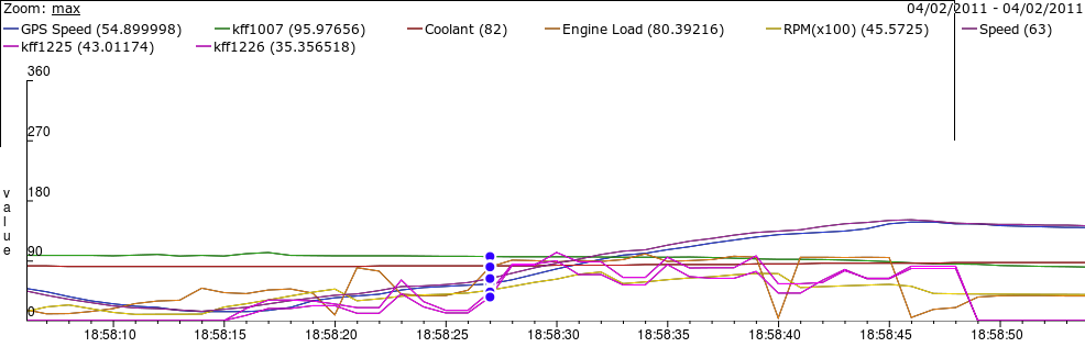

Je viens de faire un test via Torque, pas vraiment dans des conditions top (montées, ou alors avec 3 personnes comme ce soir).
Mais même dans ces conditions, la différence est...aberrante: j'ai une mesure, sur une montée (une pas mal) à pas loin de 20 secondes, sur un lancé en décembre 2010
Perte de 2000tpm à chaque rapport sur une seconde, 2 rapports
Idem ce samedi soir, 3 dans la bagnole, légère monté 18 secondes :hum:
Là encore, perte de 2000tpm à chaque rapport sur une seconde, 2 rapports
Même si les meilleurs conditions de réalisation ne sont pas réunies (toujours en côte, jamais seul dans la caisse), je ne vois pas ou pécho 6 secondes :hum:
Ou alors va falloir trouver un vrai plat et tenter de ne pas passer mes vitesses comme un papy :D (mais à priori, c'est fait dans la seconde)
Du coup, je vais tenter une vidéo pour voir ça en vrai :??: parce que mes reprises et accélérations sont pourtant assez franches (j'ai un log de 15sec sur un 89-157, 3 dans la caisse et encore sur une monté)

par oli40000
Avec une 192, départ à 50 en 4, ça doit être pas mal :lol:
blague à part il doit y avoir un truc qui merde parce que 18 ou 20 pour un 50-150 en 3 c'est pas possible, ou alors chargé à mort.
