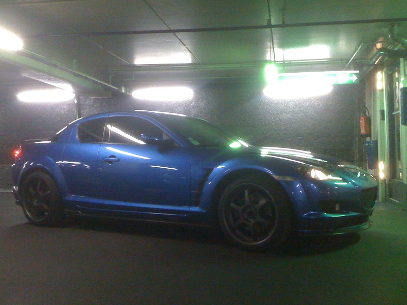

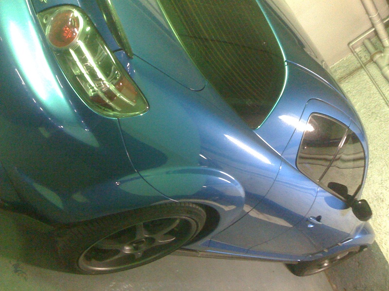

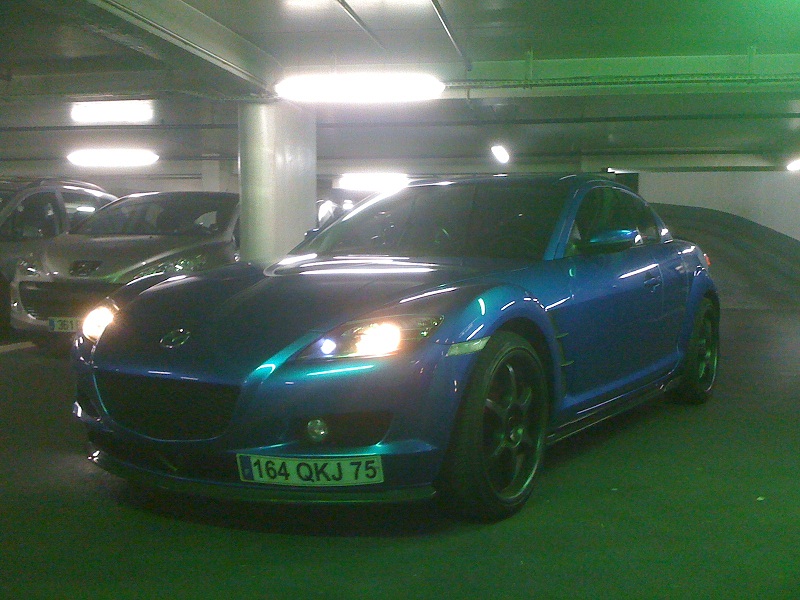

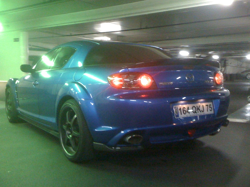

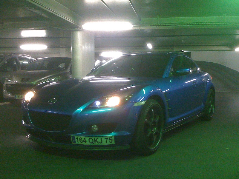

à la demande de Ludo sur un autre topic voici ma 8 en mode 4x4 avec suspensions toute d'origine.
que dire à part que ça fait du bien malgré tout, je retrouve une auto confortable et tout de même efficace, elle passe partout et elle avale tout (sans jeux de mots :D ).
je regrette forcément les ressorts courts question maitrise du roulis (et encore) mais surtout pompage de suspension arrière, là oui la suspat d'origine à l'arrière est un poil trop souple, mais c'est ce qui donne aussi le superbe confort de la Rx8.
niveau look, franchement, ça reste homogène grâce au kit carbone qui rabaisse un peu la ligne de l'auto de toute manière, et puis mes ressorts d'origine sont relativement récents, donc ils se tasseront sûrement un peu.

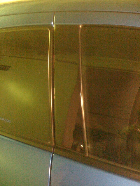

dernière chose, qui fera plaisir à Wankel , oui j'ai (enfin Ludosteo plutôt :lol: ) finalement monté des B Pillar sans décoration, ça fait chouette avec mes vitres fumées, j'avoues ;) .
mon auto est donc prête pour un joli sticker bébé à bord "no burnout", faut que je trouve le temps de le poser :D .

Re: Tsar et Tchii et leur 192 4.77 Reprog
FAIL !
:D :D
effectivement....elle doit passer aisément les dos-d'ane.... :D :D
Schumi77
Messages : 5490
Message par Schumi77 »
Oh, une RX8 Cayenne !!
-1.5 devant ? ca fait pas un peu beaucoup en carrossage pour l'avant (surtout pour une conduite "papa") ?
bande d'enfoi... :D :lol:
faut voir si ça passe, au pire -1.0 / -1.2 mais pas en dessous :non: .
perso ça ne me choque pas plus que ça.
les photos sont très mal prises pour mettre en valeur l'auto dans sa globalité faut dire :D .
bon je ne nie pas que c'est pas la perfection au niveau du look, mais très franchement au moins cette fois j'ai l'arrière aussi haut que l'avant :lol: , et le kit sauve les apparences en rabaissant légèrement le carrosserie.
en fait en vrai dans la rue, ça fait plus "sérieux", mais bien entendu je suis à peu près certain de craquer pour des combinés d'ici à l'année prochaine si les finances me le permettent :D .
on va tâcher de faire de jolies photos ce dimanche à la kékéday chez Tonyhalo :salut: .
