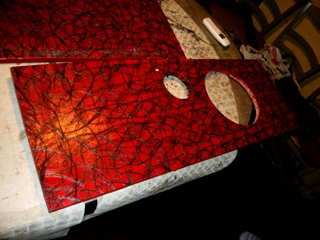

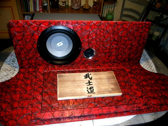

quand je vois les instals sono ou les gars font des coffre entier jme dit que ces gars sont des pros et qu il y a un monde entre ce que je fait et ca...

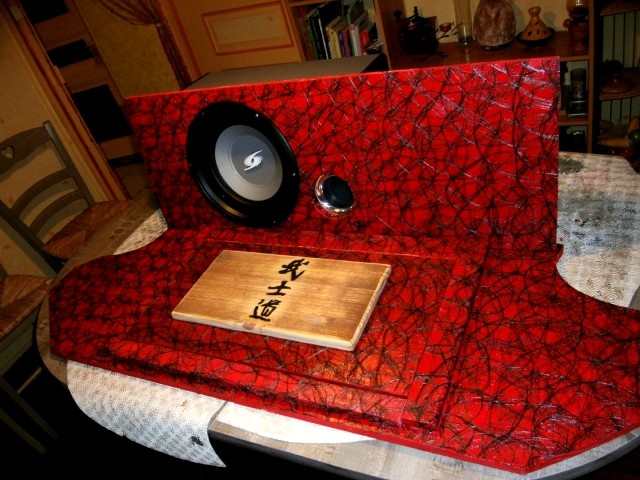

mais bon ma démarche est juste de faire un pti coffre agréable a regarder avec un petit sub en plus en pouvant conservant de la place aussi pour m en servir comme coffre...
avancement !!!

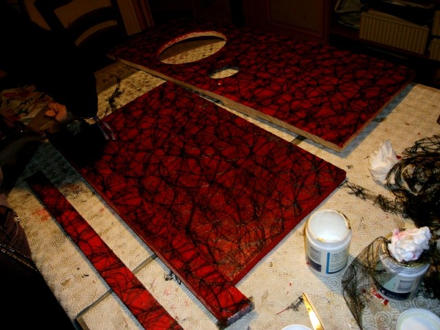

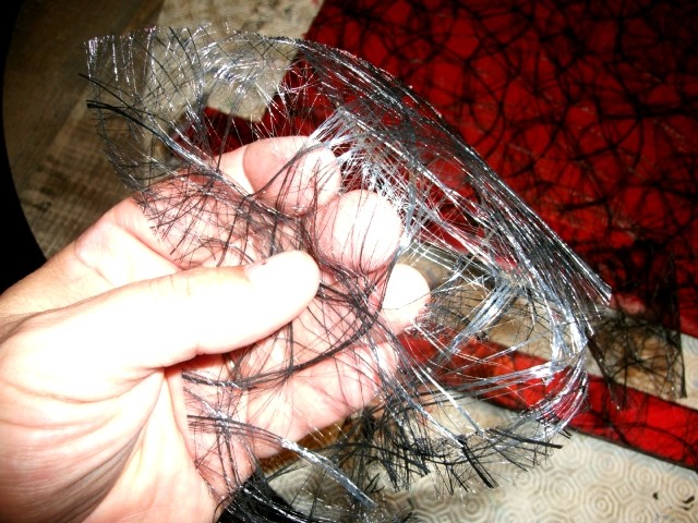

voila c'est fait !!!!!!!!!!!! mais aujourd hui c'est mme qui a taffé plus sur la 8.... collage de la fibre... decoupage ajustage etc...
et ma moitier au travail.... c'est cool qu elle accepte tous mes délires non ???

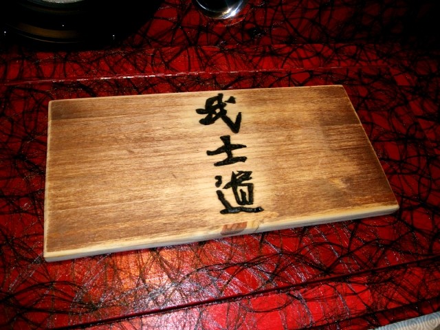

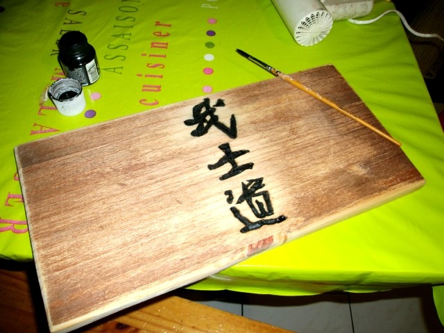

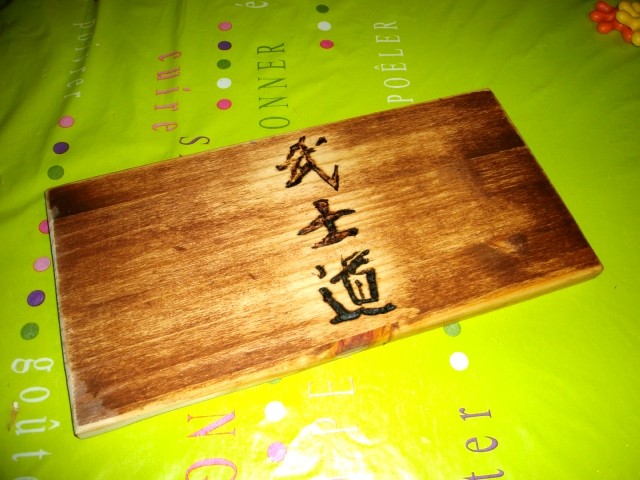

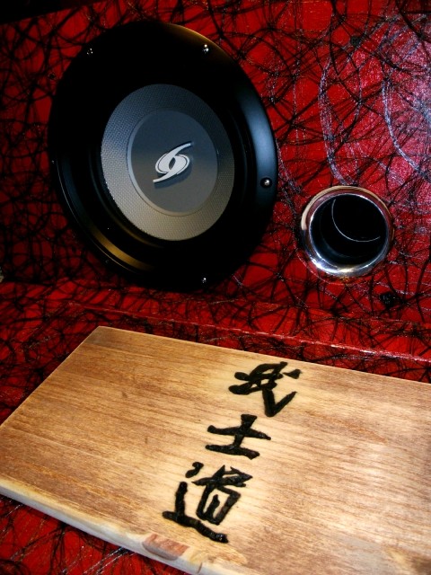

j ai quand meme fait un truc... ma petite plaque avec les caractère jap... jai pas fais le reste pour pas surcharger... en fait c'est juste bien comme ca....
apres gravage retouche au pinceau...

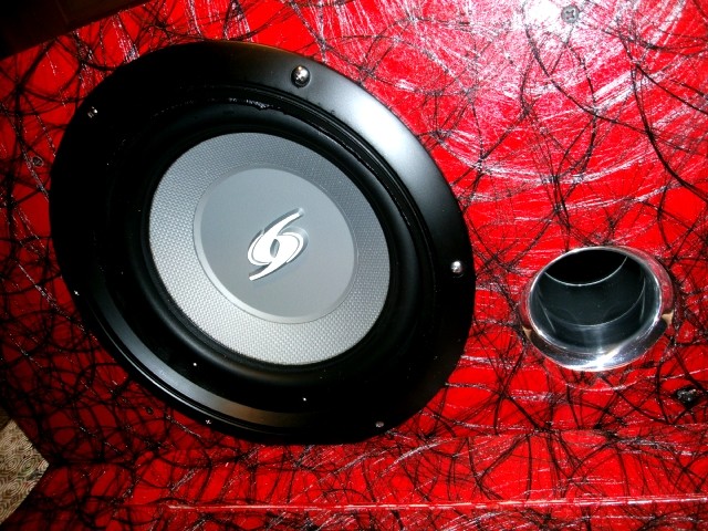

et voila.. je dirais que le plus facile a été fait... reste l instal le câblage et l ampli...
demain vernissage du tout...

Quel boulot, encore félicitations tu es vraiment passioné par ce que tu fais
Après ça plaît ou pas mais c'est vraiment pas le plus important, continue comme ça ![]()

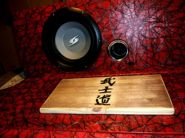

je dirais déja moins lourd qu une instal normal parceque jai pas pris volontairement du médium...puisque c'est de l habillage...
donc la planche de 50 par 2M en pin tout simple, le caisson et l ampli...peux etre 20kg ou 25kg jsai pas ??? ou moins...mais ca fait pas le poids d une personne aussi...
mais on peu pas faire moins en terme gains de poids a mon avis...

non non c'est bien du pin....enfin pas vraiment du vrai.. c'est une simple planche acheté a brico dépot en 2M X 50 que jai découpé... genre bois blanc...tout simple... 12 euros...c'est pas du médium..ya que le caisson qui en est.. je péserais demain car la le vernis seche...lol
et oui jai juste habillé le coffre pour faire ma trappe et mis lautre planche sur le caisson...jai découpé les diametres et remis le cerclage apres et peind.... le caisson est fixé avec 6 vis et ca bougera pas il est bien posé et plaqué....

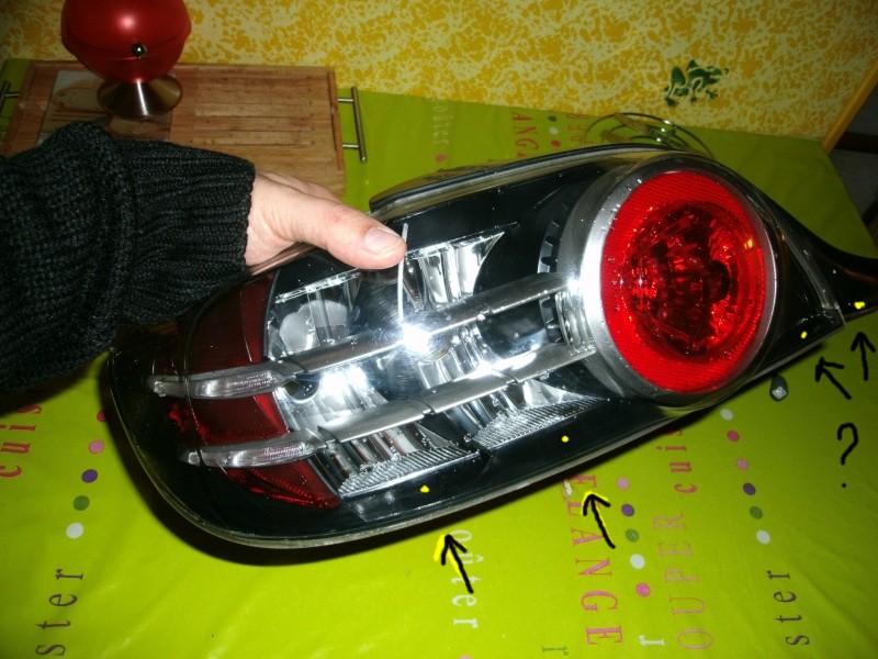

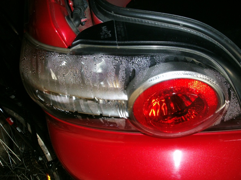

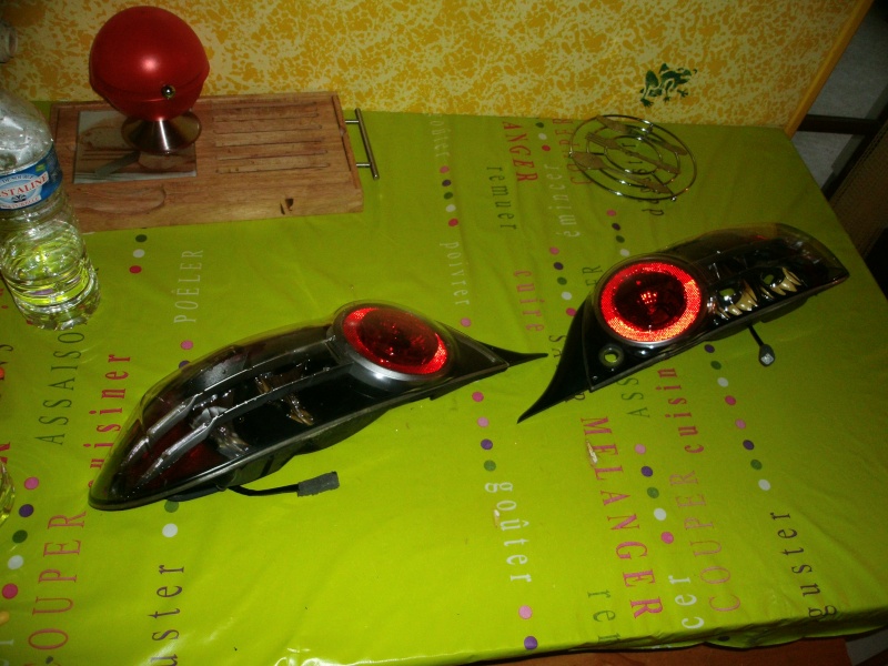

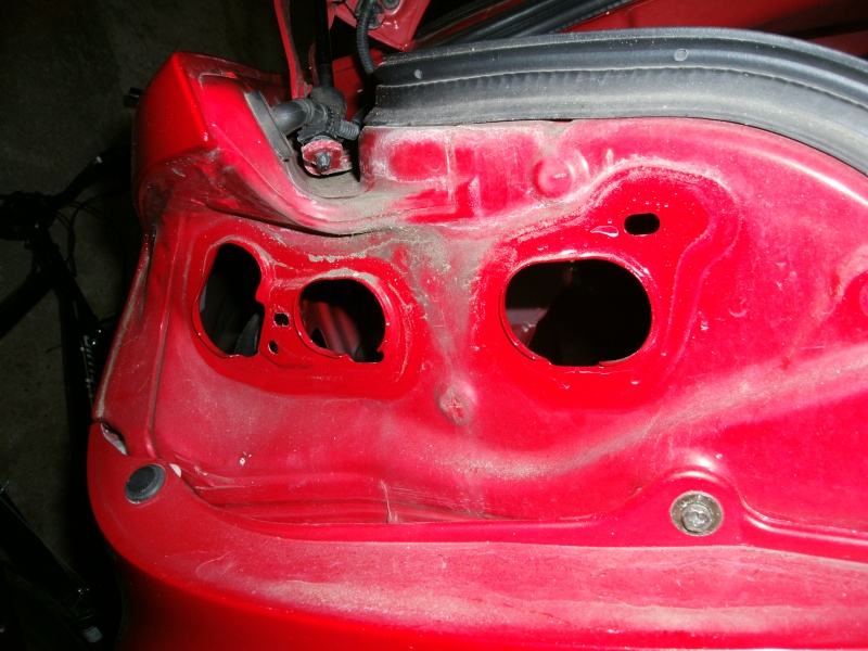

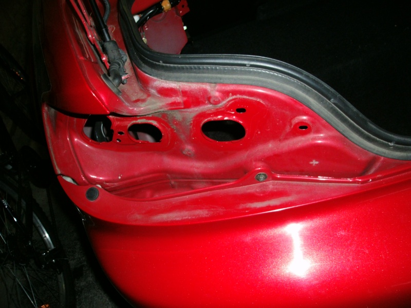

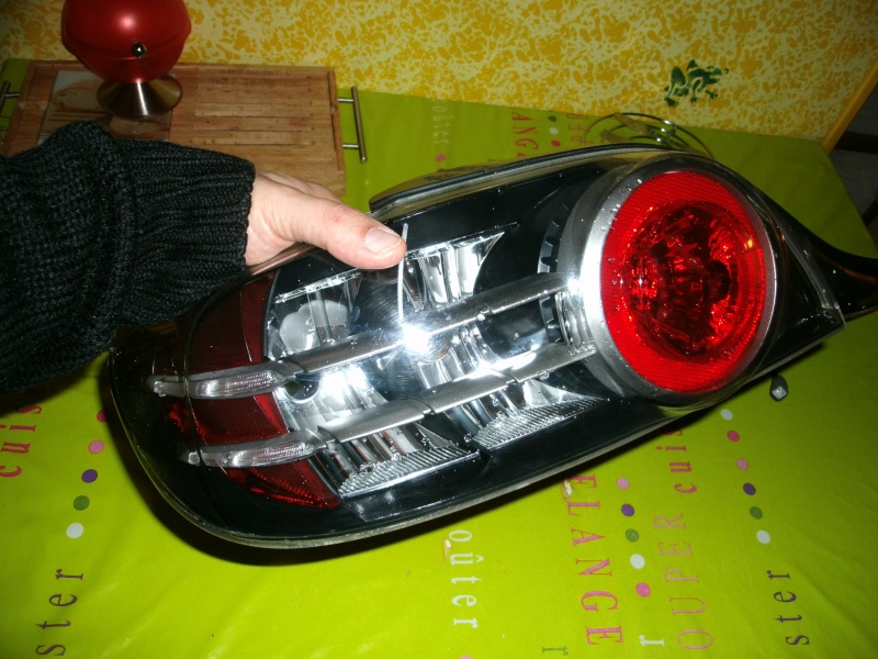

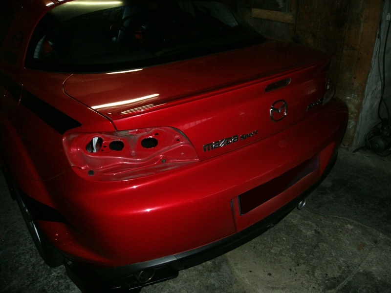

ce soir j avais dit que je ferais une pause car les élément son passé au vernissage par mme... comme il faisait beau j'ai attaqué les phares.... ca me soulait cette eau.. alors voila avant...
et j en déduit en voyant la crasse que le joint est un peu abimé du a l écoulement deau..va falloir ciliconer et percer le phare en 3 points pour faire une circulation d air...
voila ... petite occupation de la journée !!!!
une idée ou je peu percer les feux... 3 trous endessous les ampoule dans le plastique noire ???

bon ca me travaillait ca lol... alors jai tous pesé... le total a peine 18kg... ampli 1,9 kg , le sub 10,5 kg et le reste 5,6 kg..
si je compte les 2 huiles dexelia et le triangle ca fait 20kg dans le coffre lol...
plus sérieusement jpense pas quon puisse faire moins pour une instal....

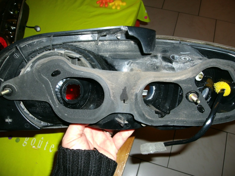

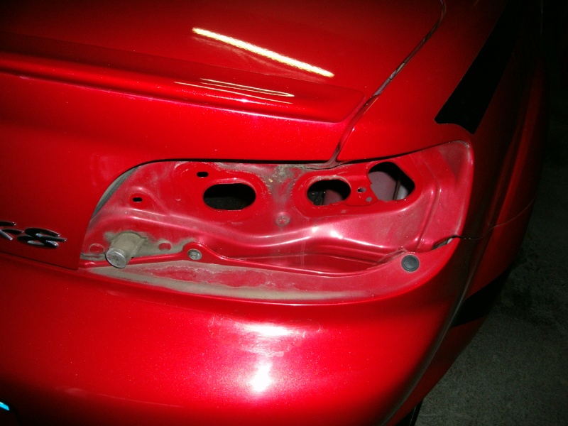

Plutôt que de percer, tu peux changer les joints (dispo chez rotaryfx par exemple). Ce sera plus propre ![]()
Re: Préparation perso de ma RX8 (inspiration course )
Ashmodaj a écrit :Plutôt que de percer, tu peux changer les joints (dispo chez rotaryfx par exemple). Ce sera plus propre
Tiens je savais pas je vais jeter un œil pour voir le prix.. C'est long à démonter?
Ashmodaj pour l'info
Grosso modo, 2 écrou de chaque coté pour tomber le feu et quelques coup de cutter pour enlever l'ancien joint. Un peu de colle et zou.
Entre 25 et 40$ de chaque coté selon le joint qu'on prend (Rotaryfx ou Mazda).
C'est un peu dommage de sortir la perceuse non ? ![]()
perso, j'avais percé à 4.... 3 trous en bas pour l'écoulement ... et 2 trous en haut pour la mise à l'air...
Cependant, il faut savoir que RIEN ne remplace le joint, qui lui te garantie de ne plus avoir de buée...
Car même avec les trous, tu auras encore de la condensation !

Moi j'ai juste recollé le joint et ça m'a rien couté ![]()
