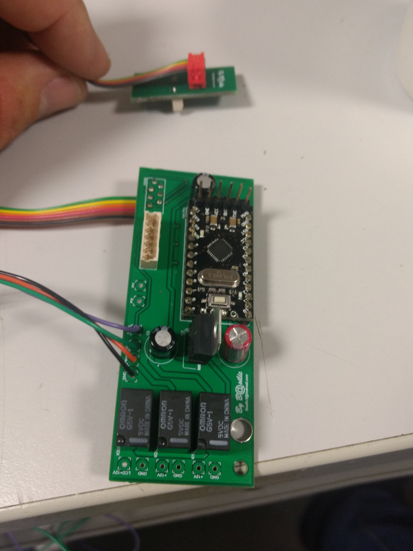

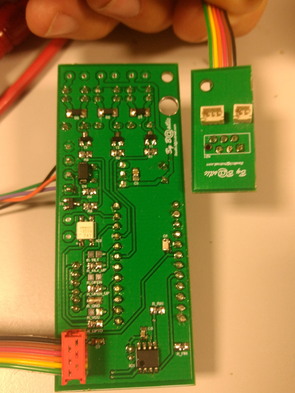

Alors j'ai pas les composants (résistance et condensateur) dans la bonne taille du coup j'ai pris des plus petit qui trainait mais ça marchera pareil faudra juste que je commande les bon pour 'la série"
Le connecteur rouge est a l'envers (mais ça change rien en principe juste moins esthétique) faut que je check j'ai peu être pas pris ceux du bon fournisseur)
J'ai codé un truc vite fait tous a l'heure je testerai demain un bout de code et j'espère avoir le temps entre midi et 2 pour faire des essai.(je vais manger au lance pierre lol)

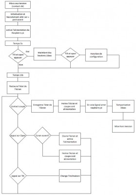

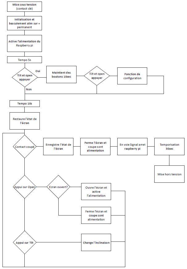

J'ai fait quelque essai ça semble fonctionné sur table.
Voici le principe de fonctionnement si vous avez des remarques ou si j'ai oublier quelque chose.
Re: Contrôle de l'écran motorisé GPS sans GPS
Ça me paraît logique et conforme au fonctionnement originel.

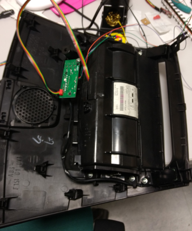

voici la carte intégrer dans son emplacement: Il me reste a faire le câblage de l'écran et du Raspberry Pi puis de faire l'installation etc... pour validé le truc.
