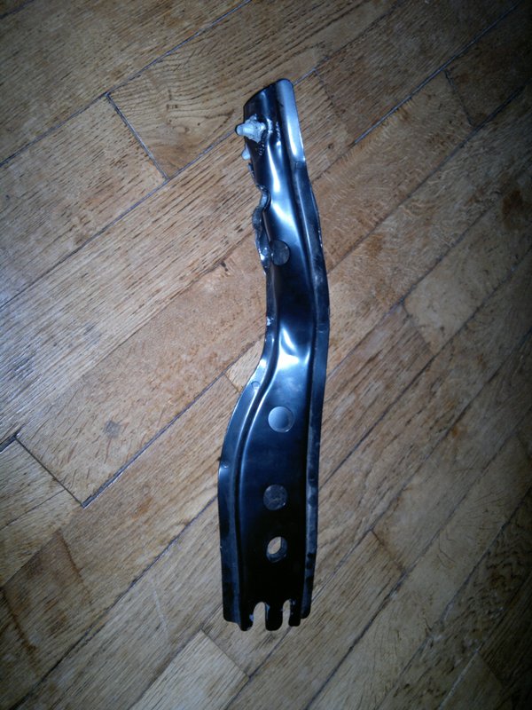

Suite de mes (més)aventures "chassisesques": après examen (et extase) du châssis de la voiture, Auto peinture a préféré déclaré forfait "plutôt que de faire des bêtises". "Vaut mieux que vous alliez voir Mazda, ils connaissent la voiture et doivent avoir l'habitude de ce genre d'accident". Mouais...Bon au moins ils ont été honnêtes, même s'ils auraient pu l'être dès la première fois que leur ai amenée la voiture, ce qui m'aurait évité de faire 55 bornes pour rien et perdre 1/2 journée de congés :redcard: (d'un autre coté la circulation était fluide et j'ai pu un petit peu m'amuser)!
Donc prochaine étape: appeler ma concession Mazda préférée et leur expliquer mes déboires...

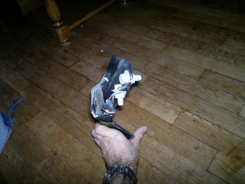

Pareil, que certains, j'ai croché ma traverse sur un "bitard" de barrière et depuis je croche assez régulièrement :s
Un conseil: déboulonne ce qui reste du renfort avant d'accrocher davantage et de tout arracher ;) . Perso je roule sans depuis février et j'ai pas senti la différence (pas de circuit et je ne suis pas un fou furieux sur la route non plus).

Bon petite visite aujourd'hui chez mon copain assureur, avec séance photos et tout, et quelques propositions à la clé:
  • demander un devis à Mazda pour avoir une idée de la gravité des dégâts ( risques pour la sécurité du véhicule) et une base de coût -> prévu fin mai lors de la visite annuelle. M'enfin çà me ferais c***r de prendre du malus pour çà.
  • contacter mon gestionnaire de résidence pour lui demander de faire un constat et prendre en charge les réparations -> Mouais alors là vu l'implication et l'attitude de la SNI dans la gestion des appartements c'est pas gagné (lui-même a reconnu que cela ne marchait pas souvent). Donc à voir.
  • faire la réparation moi-même avec du sintofer -> Pour çà faudrait vraiment qu'on m'annonce un devis à 5000€, parce que je connais pas trop ce matériau mais j'aurais quand_même des doutes sur la solidité du résultat.
Alex31
Messages : 4171
Re: Support / Renfort arraché sur une butée de portail
Message par Alex31 »
dis moi, tu le fais exprès ??? non parce que là :
  • devis Mazda : ça te sert à quoi ?? tu vas dans une casse, et tu trouves la pièce.
  • un constat ?? t'es en tord ... c'est comme si t'étais rentré dans un poteau...
  • réparation sintofer : heu... tu tiens pas à la vie toi ??
Sérieux , tu vas voir un soudeur pour qu'il te refasse une fixation propre (ce sera aussi solide que l'origine) et là, 2 options :
  • tu reprends une barre de renfort stock
  • tu te tapes un trip et tu te prends le treillis inférieur
    et zou, soucis réglé, et pour pas cher ... donc nul besoin d'assureur, constat et devis mazda...
P.S : le pont de mon ex 328i E46 a été ressoudée ainsi, car il s'arrachait : après soudure, c'est plus rigide que le neuf
(j'avais payé 200€ !!!! pour un pont complet hein !!! donc pour une p'tite barre, devrait pas monter très cher)
P.S : cette barre est une protection ET un renfort... mais certains roulent sans, sans le moindre soucis.

Plus sérieusement je suis allé voir mon petit carrossier "de famille" à Tarbes hier et après examen des photos et 1/2 seconde de réflexion la réponse a été claire:
"tu t'es fais plaisir! Et comme çà t'as une bonne excuse pour rouler un minimum chaque fois que tu la sors hein?
Je ne vois rien de compliquer. C juste un caisson. Et ils veulent pas te faire çà sur Paris? Dis plutôt qu'ils ont pas envie de se faire c***r oui! Le plus long c éventuellement de déshabiller une partie de l'intérieur en fonction de comment c'est foutu, histoire de rien cramer dedans. Ca va chercher dans les 400€ max avec déshabillage et moins si y a pas besoin ou tu viens filer un coup de main!"
Dommage qu'il soit à 860 km de chez moi :'(
Alex31
Messages : 4171
dis toi que n'importe quel bon carrossier peut te faire ça proprement et pas cher...
quid de la demoiselle qui était venue présenter son garage, avec des restaurations de haute qualité ?
Elle était dans ton coin je crois ...
