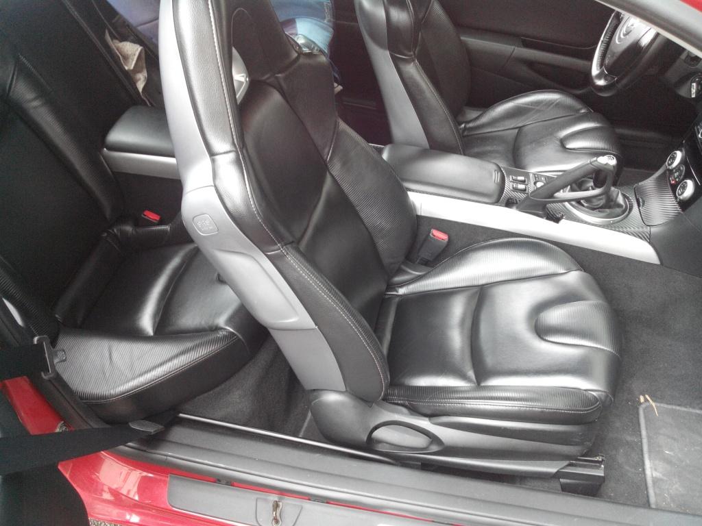

Hier nettoyage complet de l'intérieur :
Bref interieur comme neuf, je kiffe
