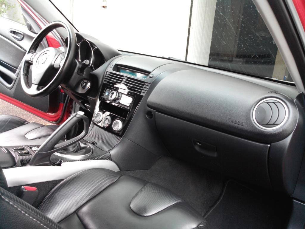

Bon première modif, j'ai terminé le changement de tout l'éclairage interieur / extérieur pas des leds, c'est blanc, mais comme d'hab ca ressort un peu bleu sur les photos :

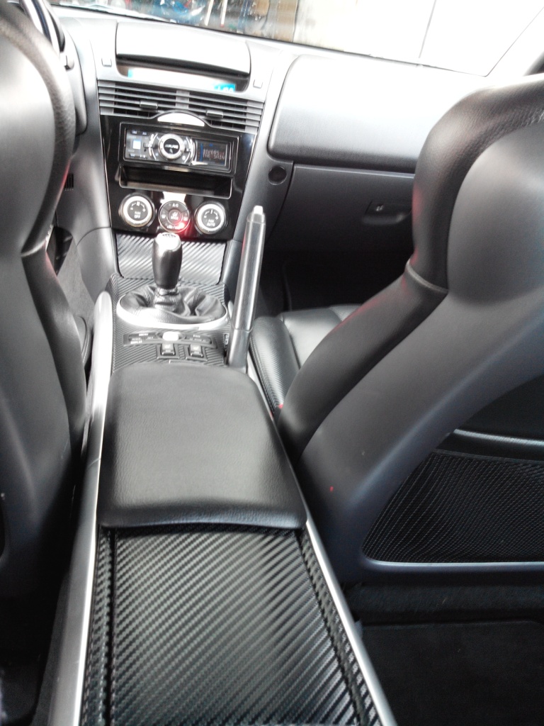

Kit enfin posé je suis refait, d'une toutes mes commandes de clim/ventil fonctionnent en plus je peux personnaliser l'afficheur central ![]()
Et puis le son
  l'alliance Alpine avec le reste en bose une fois le poste réglé ca m'a scotché
Bref super content de cette modif il me manque plus que la commande volant

daminou69 a écrit :Kit enfin posé je suis refait, d'une toutes mes commandes de clim/ventil fonctionnent en plus je peux personnaliser l'afficheur central
Et puis le son
Tu as bien une installation BOSE, tu as donc du installer un symétriseur non ?

oui c'est l'installation bose, et non pas besoin d'installer un symétriseur
Re: RX8 Perf Pack de Daminou69 [ éclairage interieur ]
En fait le son est meilleur avec un symétriseur mais ce n'est pas indispensable.

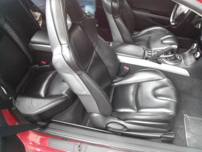

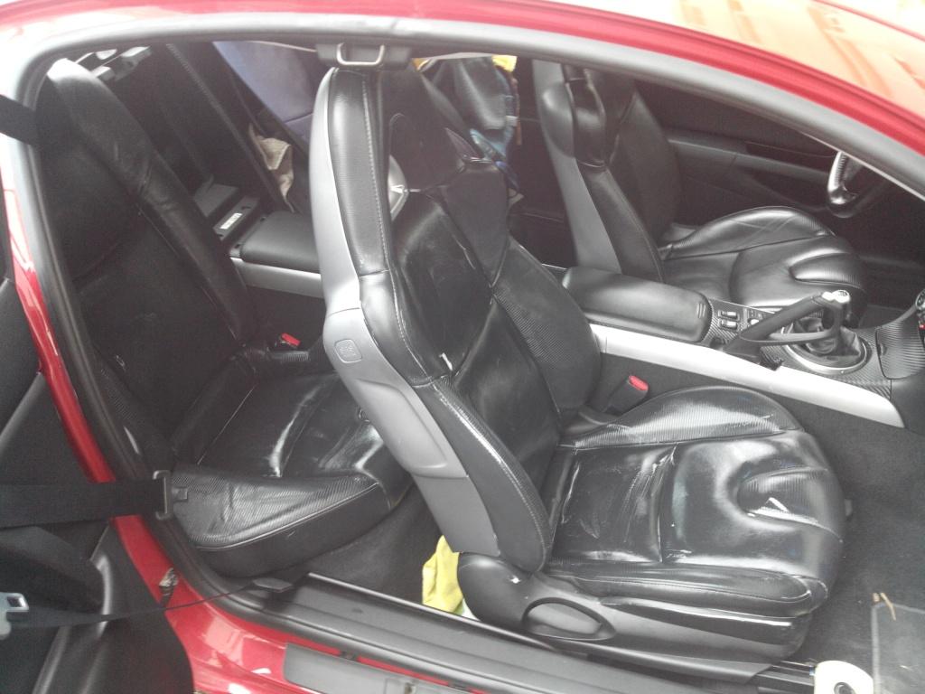

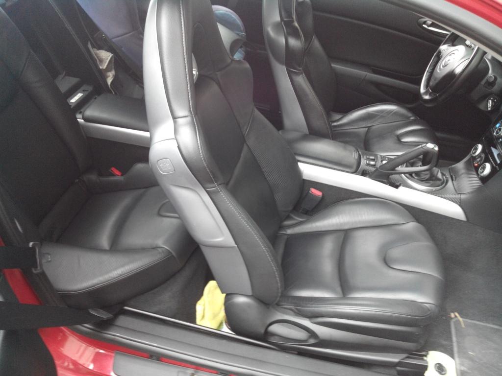

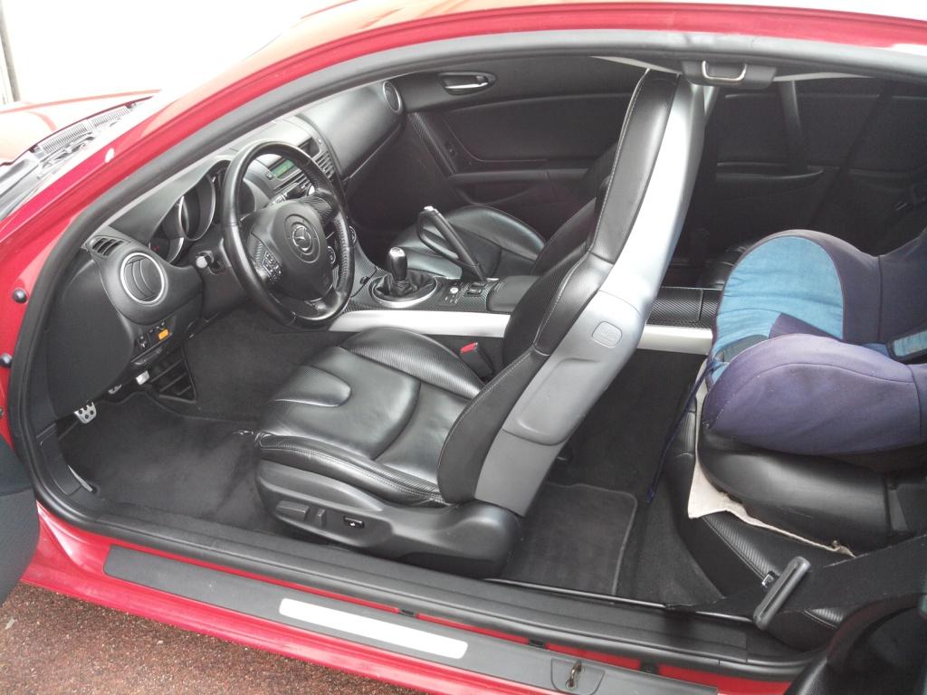

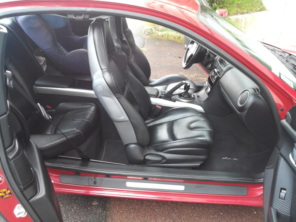

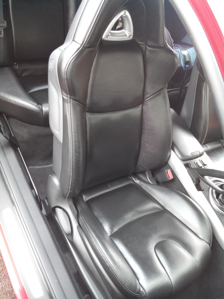

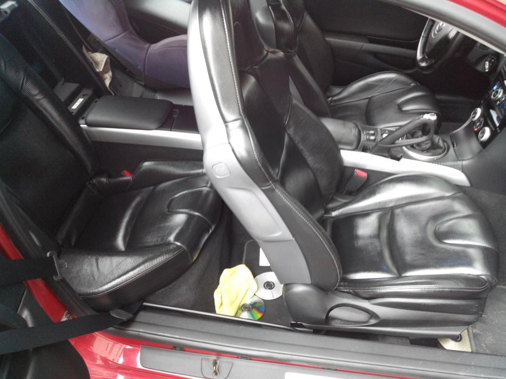

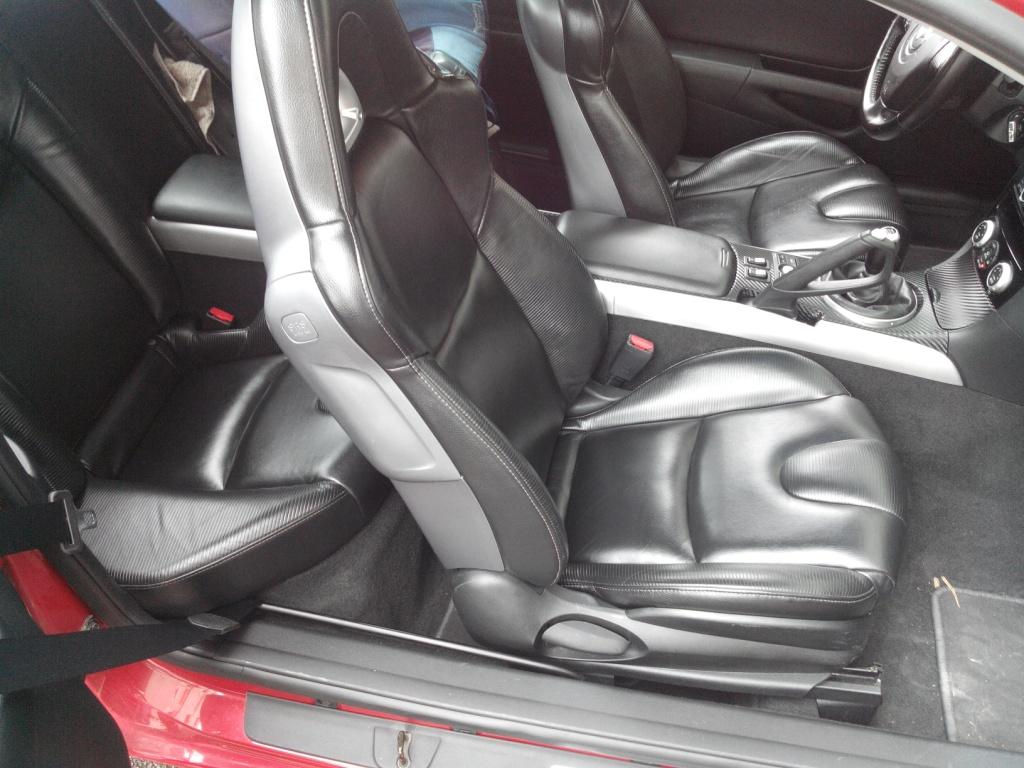

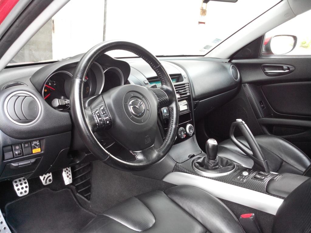

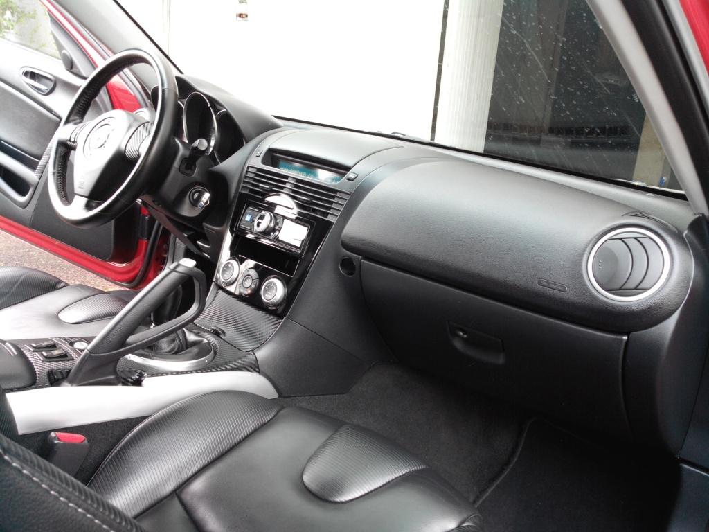

Hier nettoyage complet de l'intérieur :
- Nettoyage des cuirs au savon de marseille
 - Cuir nourri à la graisse de phoque
 - Tapis passés à l'aspi + mousse moquette ( il y en avait bien besoin )
 - Plastiques au pooboy'z natural look, nettoyage des ceintures
Bref interieur comme neuf, je kiffe
