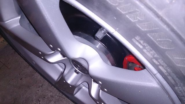

Hier soir j'ai mis en place les élargisseurs de voies acheter à Fabdesign.
On voit bien que les pneus et la jantes sont bien à raz les ailes.
Vue de la cale avant en 16 mm.
Alignement de l'aile du pneu parfait.
Pour le moment je n'es mis que celles avant. Je pense monter les arrières en fin de journée je mettrais des photos :)

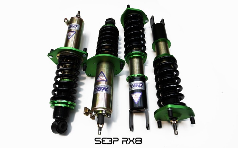

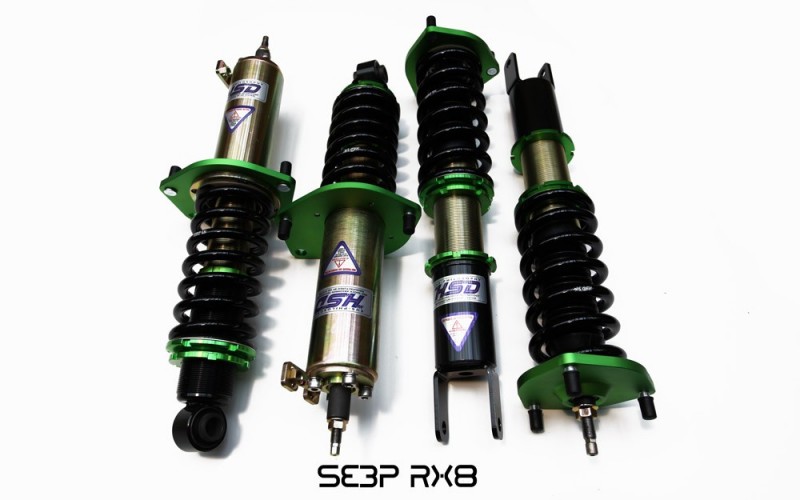

Bon je pense que je vais craquer pour les amortisseurs HSD :D
Combinés filetés HSD
http://www.driftshop.fr/combines-filete ... a-rx8.html
yanhamare
Messages : 2115
Re: préparation RX8 Chance57
Message par yanhamare »
Bon choix ! La société Driftshop sont des professionnels géniaux, cf mon GB sur des ressort S_TECH !!!

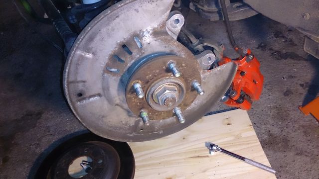

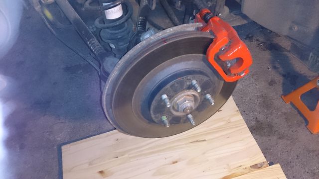

Aujourd'hui, pose des cales arrières, enfin presque...
J'ai commencé par démonter la roue, normal :D
J'ai ensuite démonté l'étrier de frein pour avoir l'accès au disque.
Roue démonter
Roue démonter
Étrier démonter
Étrier démonter

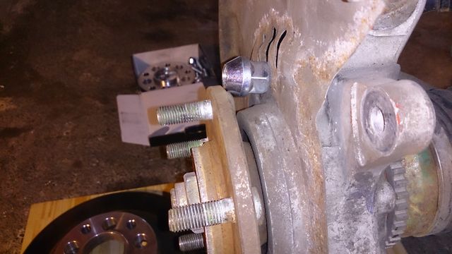

Et là c'est la merdasse... A l'avant les goujons doubles écrous aller au top.
Et l'arrière...
Écrou pour la tige filetée
Ben sa passe pas :p
L'écrou est trop long et touche le support moyeu. Il me faut donc un écrou de goujon plus court, et là, le tours sera joué.
Je vais chercher sa en fin d'après midi et je m'y remet .

:redcard: Il ne faut jamais laissé un étrier pendre par un flexible de frein :redcard:
Prends un morceau de câble électrique ou autre et attache l'étrier au ressort d'amortisseur :!:
chance57
Messages : 2186
Localisation : Vinsobres
Message par chance57 »
Il est attaché :D
grayfox19
Messages : 4000
Message par grayfox19 »
tu l'as coincé sur l'axe? dur de voir sur le phone :oups:
chance57
Messages : 2186
Il est posé sur l'axe et un petit serre joint le tiens ;)

Bon, ben je n'ai plus qu'à changer les goujons.
Donc dans le week-end dépose du moyeu...super!!! :grr:
