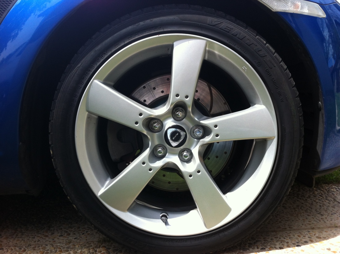

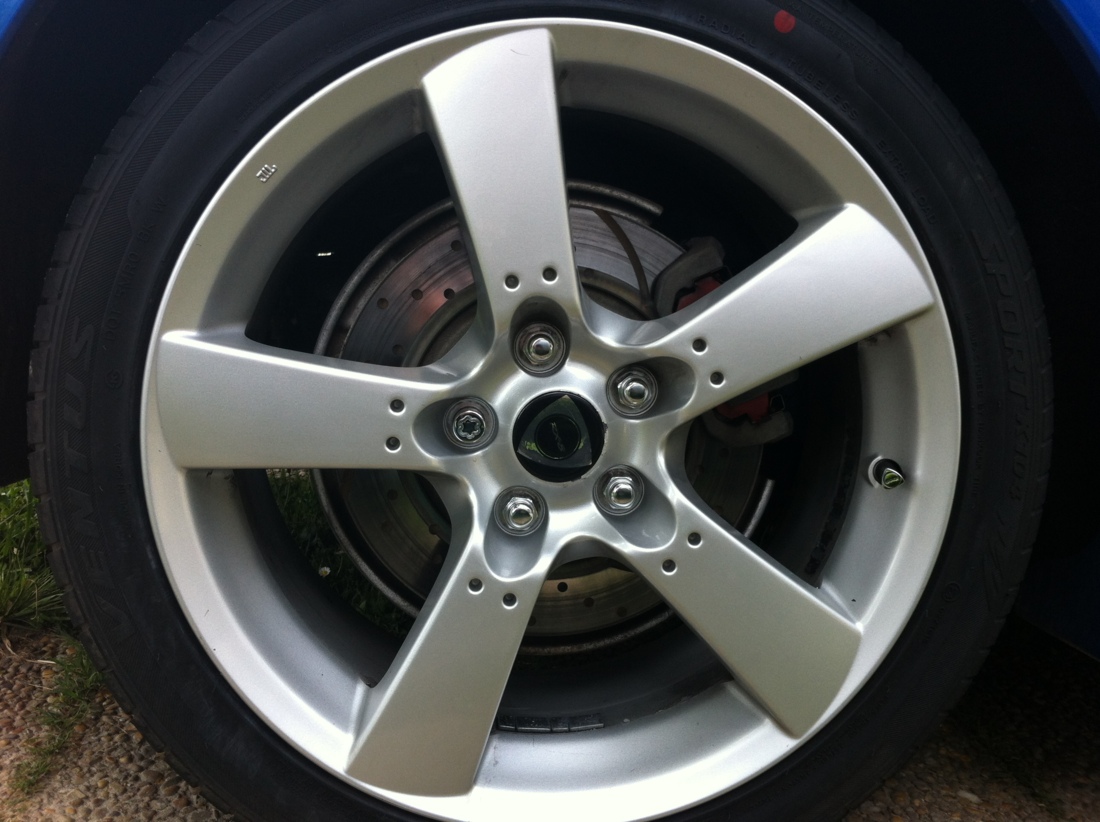

hello tous, petite mise à jour
installation du nouveau freinage avant-hier (3 avril 2012) par IRESA Villenave:
disques EBC avant et arrière (rainuré/pointé), plaquettes EBC av/ar rouge.
durites avia et motul RBF 600.
actuellement en période de rôdage... je ronge mon frein :D
à venir dans quelques temps: volant moteur allégé et embrayage renforcé exedy stage 1.

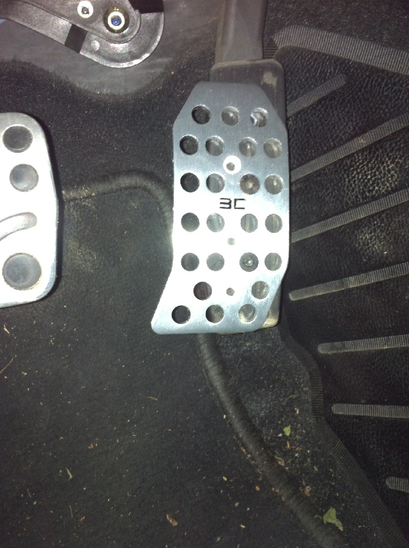

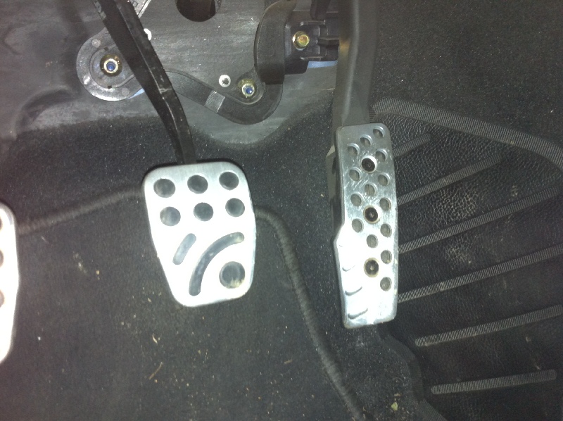

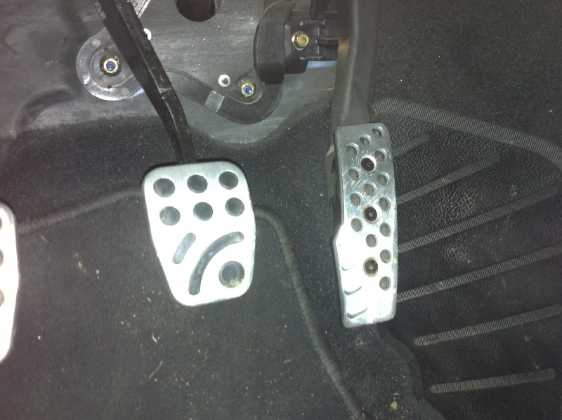

petit up :
j'ai fait un petit changement au niveau du pédalier, cause : pas doué pour le talon pointe ! avec ce que j'ai fait c'est quand même un peu plus facile.
pédales trouvé chez Feu Vert (29 euros les trois, même si, je n'ai utilisé que le modèle pour la pédale d'accélérateur). En plus comme je voulais éviter de percer le pédalier d'origine j'ai pu réutiliser les trous d'origine et deux vis d'origine, plus une des vis fournis.
ça rapproche bien la pédale d'accélérateur de celle du frein.
Je vous mets les photos dans le prochain post !
Franck3340
Messages : 2777
Localisation : Aquitaine
Re: RX8 WINNING BLUE
Message par Franck3340 »
Avant
Après
Sur cette photo je n'avais pas encore mis la troisième vis (fourni) je pense qu'avec les deux vis d'origine cela tient suffisament. Il faut quand même vérifier au début (après quelques heures d'utilisation) à bien resserer les écrous.
Autre point je n'ai pas utilisé les trous faits d'origine dans la pédale, mais les gros trous qui sont faits pour laisser passer le support plastique (antidérapant) que j'ai viré.
Voilà une modif super simple à faire pour ceux qui veulent tenter le talon pointe et qui ont du mal avec le pédalier d'origine, et sutout qui sont pas doués en mécanique (comme moi !) !

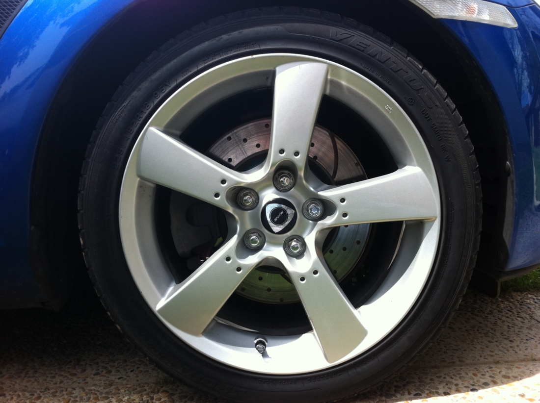

Petites tof du freinage que je n'avais pas encore faites
Avant
Arrière
