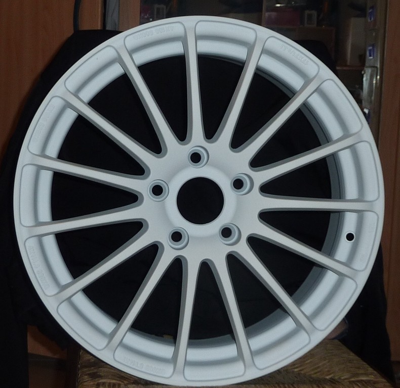

Aujourd'hui je suis allé récupérer mes jantes pour la piste ![]()
Cesam interlagos en 17
9Kg tout rond seulement ![]()
Et blanc / noir ça va le faire ![]()
9kg en 17" ? ![]()
grrrr faudra que je changes de jantes si tu fais noir et blanc aussi ![]()
Ouiap! surpris du poids aussi ![]()

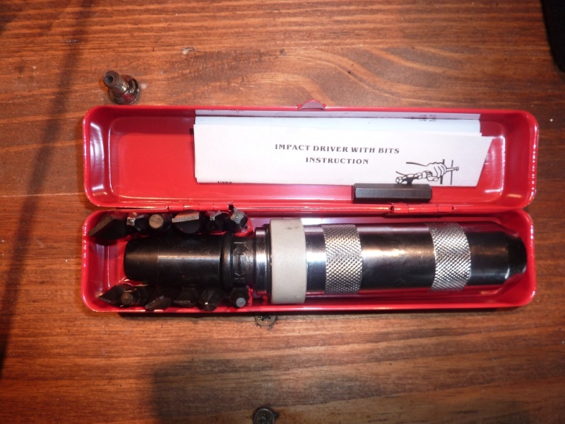

Et deux utiliser un tournevis à frapper plutot que de foiré la vis cruciforme qui tiens le disque avant
C'est ça:

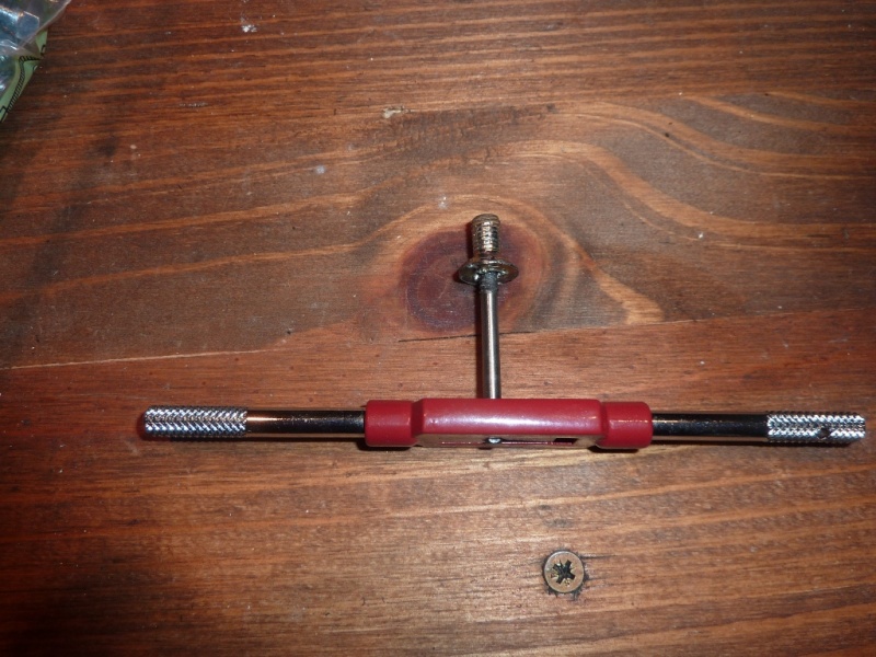

Si vous avez foiré, sans massacrer le pas de vis interne utiliser une petite mèche à métaux pour percer la vis, et ensuite prenez un "tourne à gauche) pour la sortir
et voilà pas de dégats
a part la pauvre vis que je n'ai pas remise ![]()
