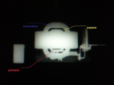

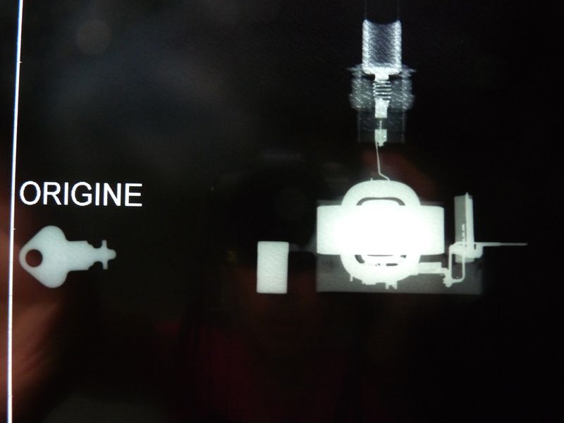

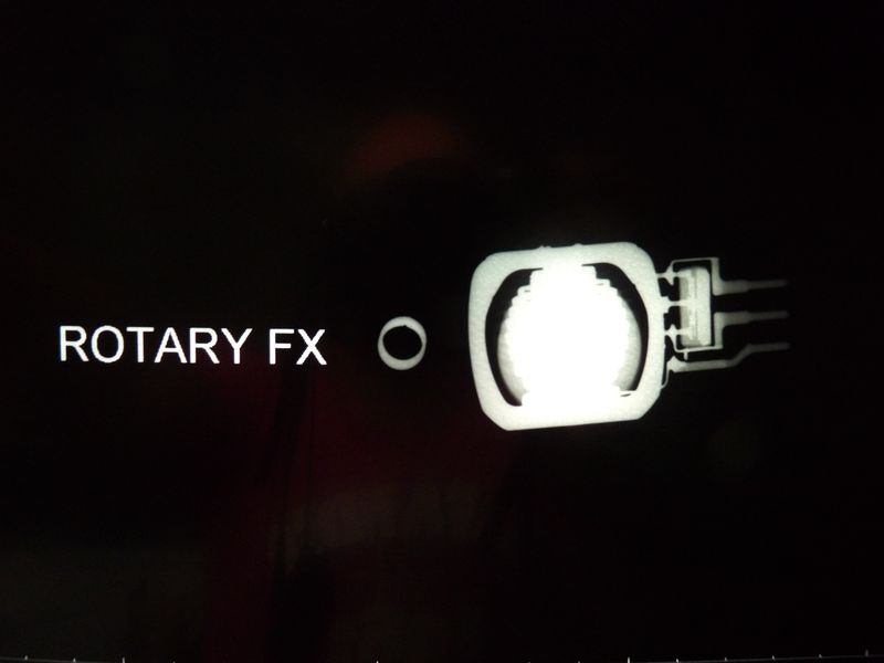

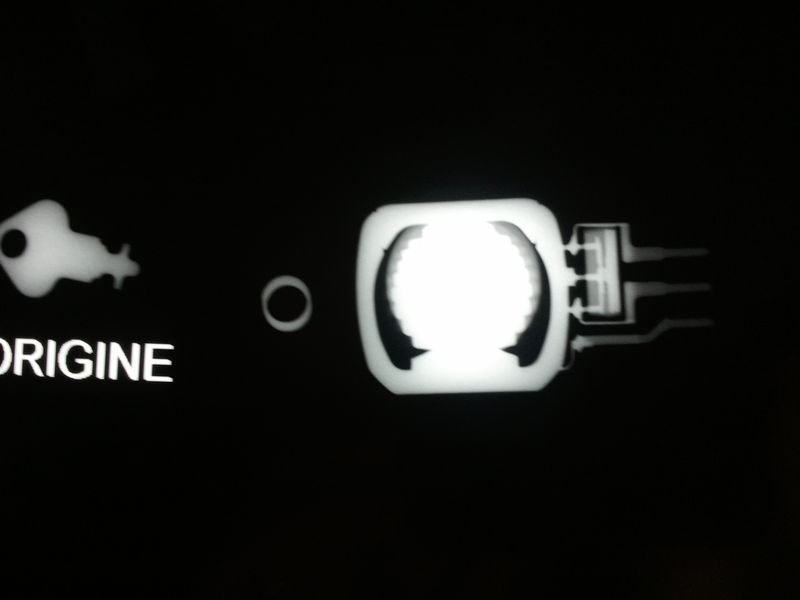

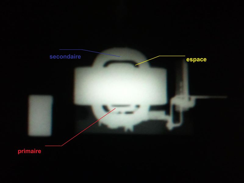

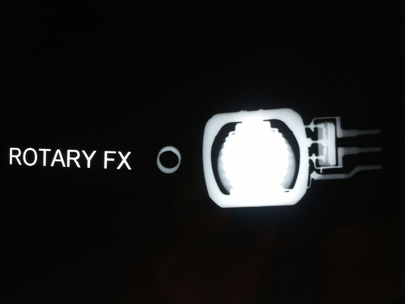

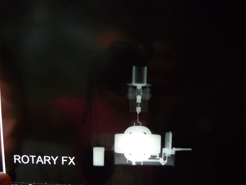

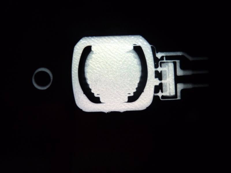

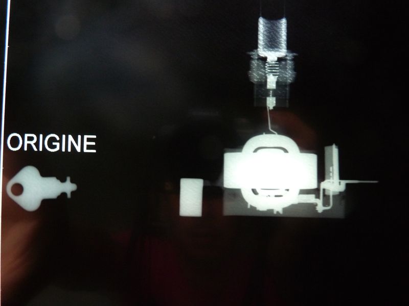

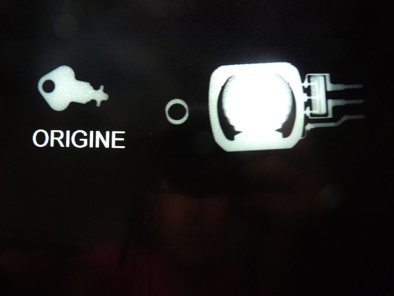

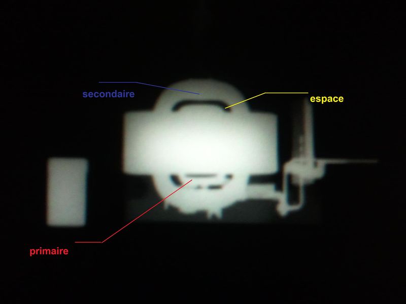

bon voila ma pierre a l'edifice pour essayer de comprendre si les bobines rotary fx sont identique a l'eom.
donc pour en avoir le cœur net je suis aller prendre des clicher rayonX.
le résultat est subtil mais il y a des différences.
sur les photos qui sont des reproduction des clichés radio (j'ai les originaux)

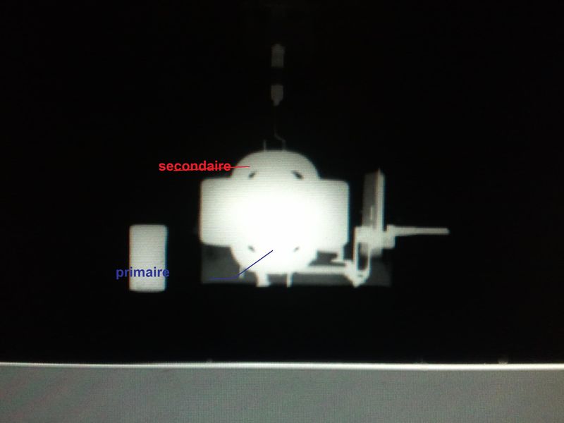

on voit que bien que semblable les deux bobines présente des différences , mais la plus frappante est sur l'isolement entre le primaire et le secondaire.
la c'est assez troublant.

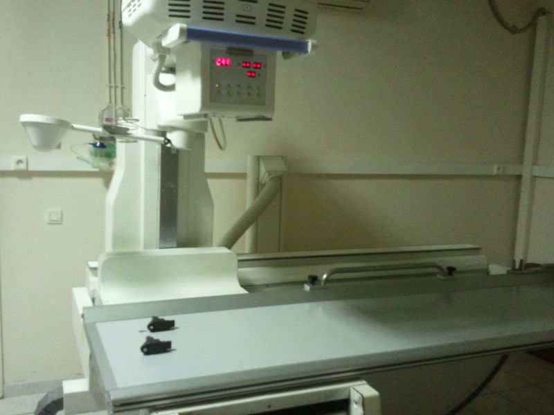

le teste a été realiser sur un banc et les deux bobines ont été irradié en même temps
nous avons posé une petite clef a gauche de la bobine origine.
bien évidement suivant le fournisseur, il peut y avoir des différences, mais dans le cas de mes bobines, il y a des disparités.
voici la référence de mes bobines origine monté sur le véhicule:
N3H1 18 100
AIC -1355
3915
les 4 bobines ont le même numéro de série.
je n'ai radiographié qu'une seul bobine de ce groupe.
les bobines ROTARY FX on la référence suivante:
N3H1 18 100 B
AIC -1355
8821
SEUL TROIS ONT CETTE REFERENCE;
la dernière de chez rotary fx est badger ainsi:
N3H 18 100 B
AIC -1355
8Y13
A SAVOIR QUE LA SERIE 8821 présente de léger défaut de sérigraphie, c'est elle que j'ai radiographié (une seul des trois)
dans l'absolue elle sont semblable, même si ce ne doit pas être le même fabricant, car la manière dont est "gravé" le serial est différent entre les rotary fx et les EOM monté a l'origine sur mon auto qui est un modèle 2004 (début AM)
voila les clichés, a vous de donné votre avis, mais je trouve certaine différence "intéressante"
a vos commentaire.
(ps: je sait que je vient de lâcher une bombe, avec pour résultât que tous ceux qui ont acheter des bobines et qui ont les anciennes, vont regarder/démonter/comparez.
a plus ![]()

Est-ce que les 2 bobines sont dans le même état d'usure ? du genre les 2 neuves ? Si non, est-ce que ça peut jouer sur les différences ?
Perso je ne vois aucune difference peut tu nous montrez precisement ou elle se sitie ?
julien a écrit :Perso je ne vois aucune difference peut tu nous montrez precisement ou elle se sitie ?
...moi non plus, mais j'ai 5dl de Guiness dans les veines par contre.. ![]()
[/url]
Je pige pas l isolement primaire et secondaire a l air d etre mieux sur celle de rotary fx
alors pour ce qui est des différences.
sachez que les deux bobines étaient toute les deux a coté.
et la photo n'a pas été traité différemment.
mouai... troublant...
EX RX-8 performance pack
Effectivement il y a une difference ( infime) entre celle d'origine et les rotary fx, surtout au niveau de l'isolement. Maintenant est ce que ça change quelque chose ?
Faudrait connaitre le nombres de casses moteurs du aux bobines Rotary-fx, et le nombre de casses moteurs du aux bobines OEM...
Honnetement, je suis daccord, l'allumage a son importance majeur sur la durée de vie de nos Renesis, ça nous l'avons tous compris, maintenant que ce soit de l'OEM ou autre chose, je ne penses pas que ça change grand chose, et comme le dis trés bien Bibounou, tu peux faire monter ton allumage chez Mazda et racké 1000€ si ça te chante, mais d'ou proviendront tes bobines ?, peu etre du meme fournisseur de RFX...

maintenant les référence ne sont pas les même.
le 100B veut il dire que ce sont des bobines modifier comme parle bibounou.

jmi a écrit :maintenant les référence ne sont pas les même.
C'est ce que je me demandais. A savoir que tu compare une bobine de 2004 (voir avant si elle a été fabriqué bien avant la caisse) à une de de quoi ? 2008, 09, 10 ?
Il y a peut être eu des amélioration ou simplement des modifications en vue de réduire les coûts (j'ai plus l'habitude des composant informatique mais c'est ainsi que ca marche dans le domaine).
De même MazdaRotaryParts parlait de bobines "Uprated". Si pour nous cela ne semble pas être synonyme d'une meilleur fiabilité, il n'en reste qu'elle sont peut être effectivement différente des celle qui équipait les modèles de RX8 construite au cours des première années de commercialisation.
