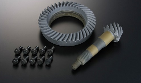

J'ai l'impression qu'il y a un mélange, on parle bien du couple conique qui est mort tsar ? Et non du différentiel ?
Arrête moi si je me trompe, mais ca a chier dans le pont arrière ok ?
Ensuite dedant tu as ca :
Qui est composé de pignons à l'intérieur, c'est le diférenciel... Lui ne devrai pas être mort, il n'agit qu'en virage quand les roues tournent à des vitesses différentes (gauche/droite)
Ce qui a chier c'est ca ?
C'est le couple conique, le petit pignon vient de l'arbre centrale et entraine la couronne qui est fixée au différentiel.
Vous parlez de diff mort, mais pour moi selon le bruit c'est que le couple conique qui est en cause...

Le couple conique vient à l'EXTERIEUR du différentiel et à l'interieur du pont...
Couple conique mort, oui mais pk changer le diff si tu n'as pas le budget ?! il est ok non ? c'est la couronne qui l'entraine qui est morte... et elle se démonte du diff sans changer celui-ci....
Un exemple d'un RX7...
Le pont une fois ouvert :
Le diff et la couronne d'entrainement
Le diff seul
La couronne et le pignon (couple conique)
C'est ce dernier qui doit avoir mouru... et c'est ce couple de pignon qu'on peu changer, sans changer le diff, pour varier le rapport final.
Stock c'est 4.44 jusqu'en 2009 et 4.77 sur la R3
On peu trouver des 4.44, 4.77, 5.125, il existe aussi les pignons des RX7 : environ 4.2, 3.9 (moteur coupleux, peu de tr/min)
Plus le pont est court plus il y a de "pèche" et plus ca réduit la vitesse max, sachant que la vitesse max de la 192 est impossible à atteindre à cause du manque de puissance, un pont court ne va pas l'affecter, sauf pour le coté conso a 180km/h ^^

la sur le coup je suis entierement d'accord avec bartste, mais j'ajoute ceci:
meme si le couple a laché, il faut quand meme changer le roulement, et les spi du bloc differentiel.
mais je pense comme bartste:
tu prend un 4.777, ou mieux un 5.15, et tu fait tout remonter avec le seul remplacement des pieces defectueuse.
ça va te couter cher, mais tu sera content du resultat.
le pont de la rx7 est une alternative interessante, mais tu va prendre 210 en...3EME
donc oublie.
il y a des kit de refection sur ebay, voir kotestu peu certainement te trouver les pignons/roulement a rouleau qu'il faut au mecano mazda, si ils ne peuvent avoir les pieces dispo en france.
