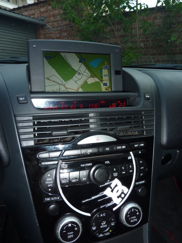

Voilà le DMC commandé sur Ebay est installé aussi.
Aucune difficulté, 30min maxi en prenant son temps. Par contre, j'ai testé avant de tout remettre en place, et bah pas moyen d'allumer le poste si il est pas bien remis en place dans son logement. Y'a un capteur quelque part?
Sinon, c'est nickel ! :salut:
[EDIT]
Petit soucis avec le GPS depuis l'installation du boîtier MP3. Si on allume le GPS puis le poste, et qu'on ré éteint le poste, plus d'affichage sur l'écran.
Par contre, si on allume d'abord le poste puis le GPS et qu'on éteint le poste, pas de soucis... Voilà la photo du message affiché, si quelqu'un comprend cette langue :D
[EDIT]
[EDIT]
appuie sur le centre de la molette ou sur "position" je sais plus
mon gps me le fait quelques fois et je retrouve l'écran normal

Le début je déchiffre pas, mais la seconde partie (après l'espace) indique simplement "nous espérons que vous apprécierez la musique"...

Il me semble que des pesonnes avat deja evoqué cela , ce ne serait pas le mode TV disponible uniquement au JPN qui se mettrait en route ?

par benybendebou
Effectivement, j’appuie sur position et ça revient à la normale ;)
